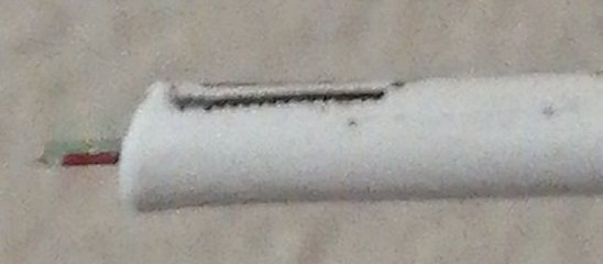

Είναι όλα single mode.
Οπτική μου είχαν δώσει μια που γράφει μεταξύ άλλων "FiberHome G657A1" (λογικά είναι single mode: https://en.fiberhome.com/operator/product/products/704.aspx.htm ), απλά μέσα έχει 2 ινες αν διακρίνω καλά (η κόκκινη σίγουρα είναι, η πράσινη δε ξέρω 100% θα το μάθω σε λίγο καιρό που θα ασχοληθώ)

ναι το γραφει οτι ειναι single mode.δυο ινες πρεπει να εχει μεσα οποτε αν βλεπεις κοκκινη και πρασινη τοτε εισαι μια χαρα.δεν πηρες με 2 ζευγαρια να εχεις και Spare.
