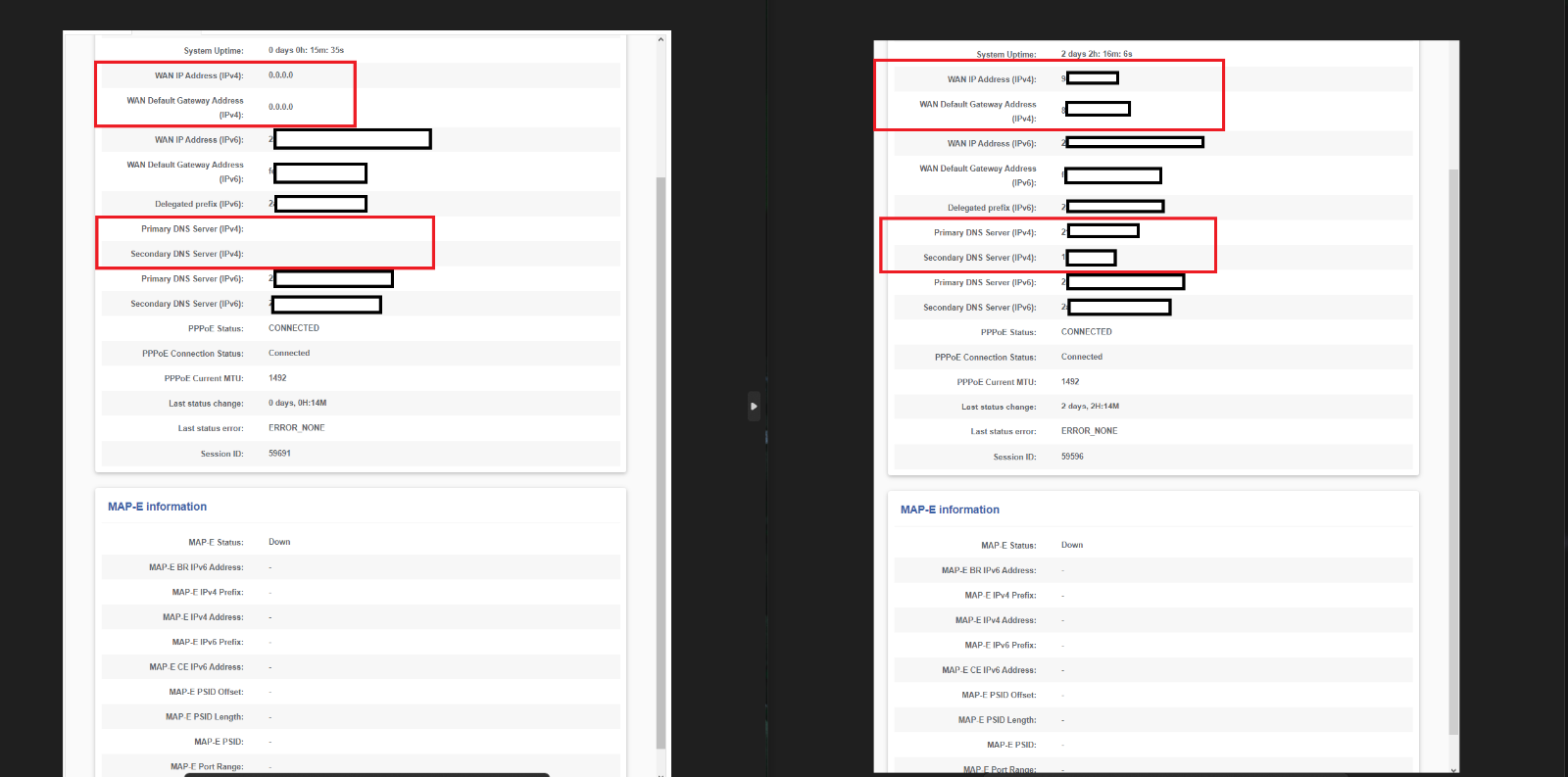

@poulinos Τελικα το ξανα επαθα και πηρα ss απο τις σελιδες με τα στατιστικα. Απο οτι φαινεται, οντως κατι παιζει με την ipv4 και δεν μου δινει. Αριστερα με το προβλημα οπου καποιες σελιδες δεν ανοιγουν. Δεξια που τα εχω σβησει, προφανως εχει κανονικα ip και dns
και λογικα καποια sites δεν παιζουν οταν εχεις μονο Ipv6.το προβλημα το βρηκες.το θεμα ειναι αν η cosmote εχει κανει κατι. θα ηταν μια καλη δοκιμη με κανα fritz να εβλεπες τι γινεται.
