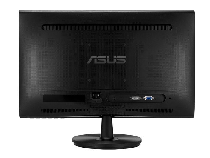

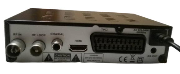

eboom Δημοσ. 13 Σεπτεμβρίου 2023 Δημοσ. 13 Σεπτεμβρίου 2023 Καλησπέρα σας. Έχω μια παλιά οθόνη υπολογιστή που δεν έχω χρησιμοποιήσει την Asus VS229NA Eye Care 21.5" και τον αποκωδικοποιητή Crypto ReDi 215A. Μπορώ με κάποια καλώδια να την μετατρέψω σε τηλεόραση; Αν ναι, γνωρίζετε τι πρέπει να αγοράσω ώστε να έχω ήχο και εικόνα;; Σας ευχαριστώ!!
paylidis Δημοσ. 13 Σεπτεμβρίου 2023 Δημοσ. 13 Σεπτεμβρίου 2023 εικονα θα εχεις με εναν ανταπτορα HDMI->DVI. Ηχο δε θα εχεις (η οθονη δεν πρεπει να εχει ενσωματωμενα ηχεια), οποτε είτε συνδεεις ενα scart-> rca adapter και παιρνεις απο εκει ηχο σε εξωτερικα ηχεία, η παιρνεις μια μεταχειρισμενη τηλεοραση να τελειωνεις και να μη παιδευεσαι... 1
Aris_ Δημοσ. 13 Σεπτεμβρίου 2023 Δημοσ. 13 Σεπτεμβρίου 2023 θες αυτοενυσχιομενα ηχεια και αναλογικο ηχο απο το scart ενα τονο καλωδια δεν αξιζει εκτος και αν τα εχεις ήδη 1
nickol-us Δημοσ. 13 Σεπτεμβρίου 2023 Δημοσ. 13 Σεπτεμβρίου 2023 (επεξεργασμένο) Χρειάζεσαι ένα hdmi to dvi-d καλώδιο/μετατροπέα και ένα σετ ηχεία για ήχο. Αν υπάρχει κάποια πηγή ήχου κοντά μπορείς από το 3.5 jack να τροφοδοτήσεις σε κάποιο aux κανάλι και να έχεις ήχο Αν δεν υπάρχει πηγή ήχου, κάποια φθηνά αυτοενισχυόμενα ηχειάκια θα σου κάνουν τη δουλειά. https://www.e-shop.gr/esperanza-ep111-stereo-speakers-20-leggiero-p-PER.572931 Για ~4,5 ευρώ είναι απίστευτα, μη νομίζεις οτι φτιάχνεις και home cinema είναι όμως μια χαρά, αν δεις και αλλού ίσως βρεις πιο φθηνά Επίσης από eshop, καλώδιο φθηνό ~4€ https://www.e-shop.gr/cablexpert-cc-hdmi-dvi-6-hdmi-to-dvi-male-male-cable-with-gold-plated-connectors-18m-p-PER.584037 Εννοείται για 8,5€ αξίζει να αξιοποιήσεις την οθόνη από να την πετάξεις. Ακόμη και σε συνοικιακό μαγαζί δε θα πληρώσεις πολλά περισσότερα, τα ηχεία όπως είπαμε μπορείς να τα γλιτώσεις. Προτείνω e-shop γιατί έχει σχετικά καλές τιμές και καλή πολιτική επιστροφών(εννοείται δεν πετάς συσκευασίες - απόδειξη) σε περίπτωση που κάτι δεν παίξει Επεξ/σία 13 Σεπτεμβρίου 2023 από nickol-us 1
eboom Δημοσ. 14 Σεπτεμβρίου 2023 Μέλος Δημοσ. 14 Σεπτεμβρίου 2023 Σας ευχαριστώ πολύ για τις απαντήσεις σας!! Θα ακολουθήσω την λύση του nickol-us, μιας και είναι πολύ οικονομική και εύκολη. Δεν έχω να χάσω κάτι.... εκτός από λιγότερο από 10 ευρώ... και θα μου μείνουν και τα ηχεία 1
