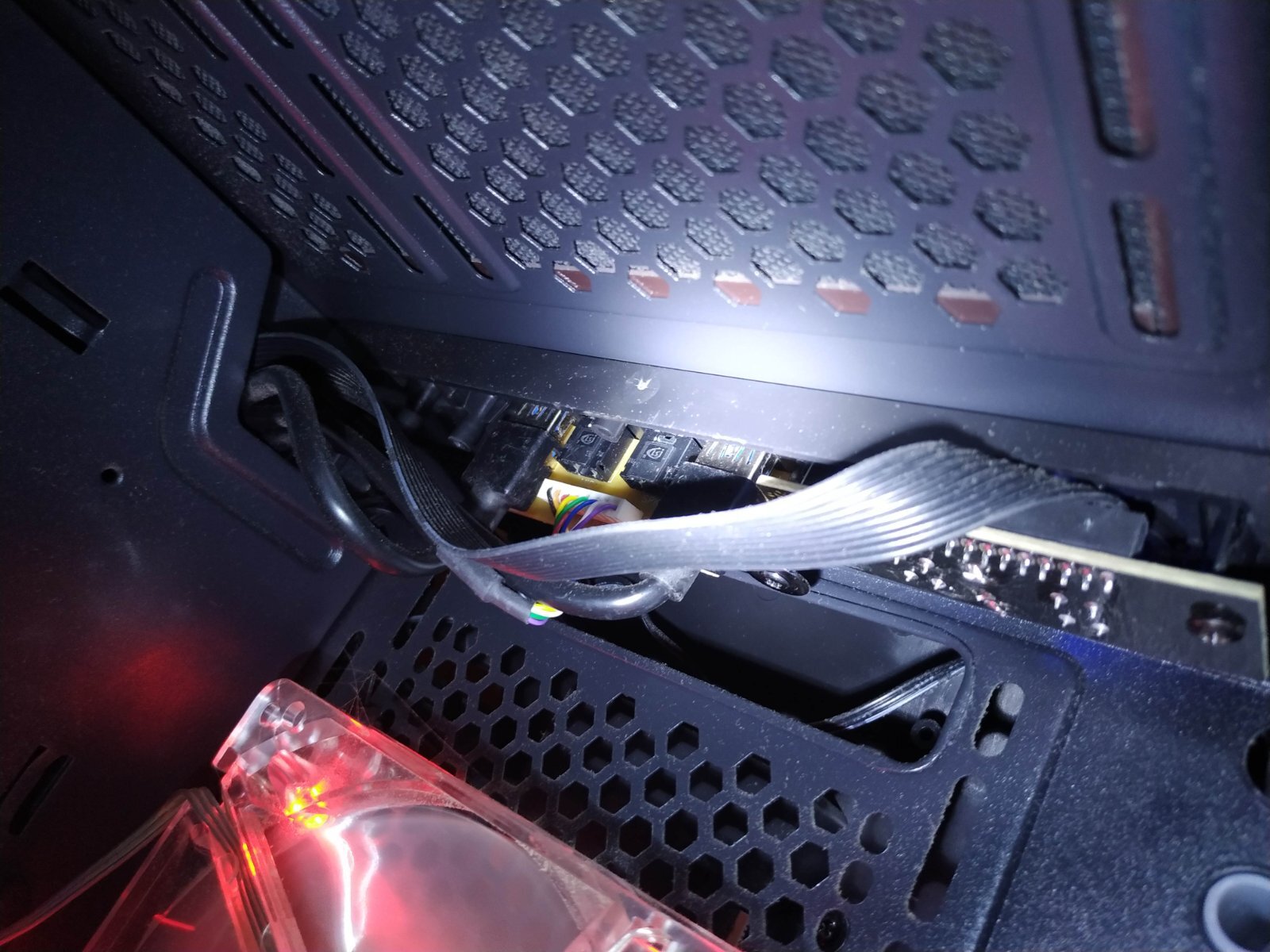

Aris_ Δημοσ. 11 Σεπτεμβρίου 2023 Δημοσ. 11 Σεπτεμβρίου 2023 έχεις πάνελ υπαρχει ανταλακτικο αλλιώς δες αν μπορείς να αλλάξεις το διακοπτακη, πρωτα ομως δοκιμαζεις με αλλο διακοπτακη στην power συνδεση του board πχ κανε τράμπα με το reset 1

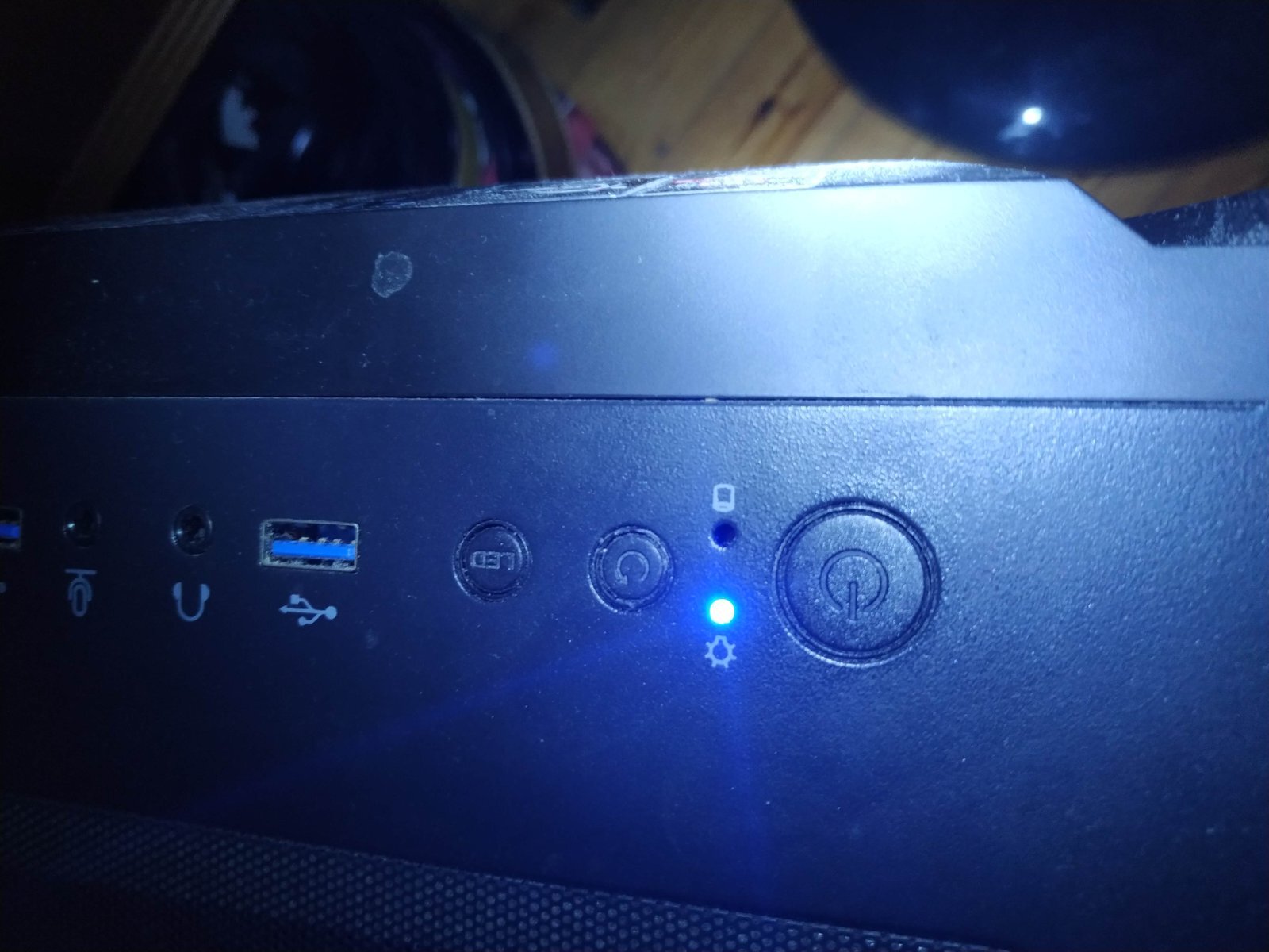

absolom Δημοσ. 12 Σεπτεμβρίου 2023 Μέλος Δημοσ. 12 Σεπτεμβρίου 2023 Έγινε ευχαριστώ, δεν καταλαβαίνω δεν το κάνει, αλλά τον ανοίγω τον υπολογιστή κάθε μέρα, όταν το κάνε την πρώτη φορά είχα να τον ανοίξω 2 μέρες. Υπάρχει κάποιο μαγαζί στην Ελλάδα να βρω διακόπτη ή και όλο το πανέλα αν χρειαστεί? Το κουτί είναι aerocool cronus Αυτά είναι οκ?
nickol-us Δημοσ. 12 Σεπτεμβρίου 2023 Δημοσ. 12 Σεπτεμβρίου 2023 Φαντάζομαι οτι θα είναι δύσκολο να βρεις ίδιο διακόπτη για να μπει στην υποδοχή του κουτιού. Επίσης ακόμα πιο δύσκολο να έχει ανοίξει το ίδιο κουτί και να σου πει με το μάτι αν κάνει ο παραπάνω διακόπτης που αναφέρεις. Εξακολουθεί να το κάνει ακόμη και με το κουμπί του reset;

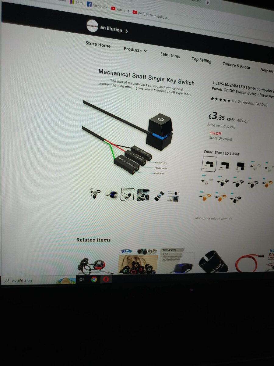

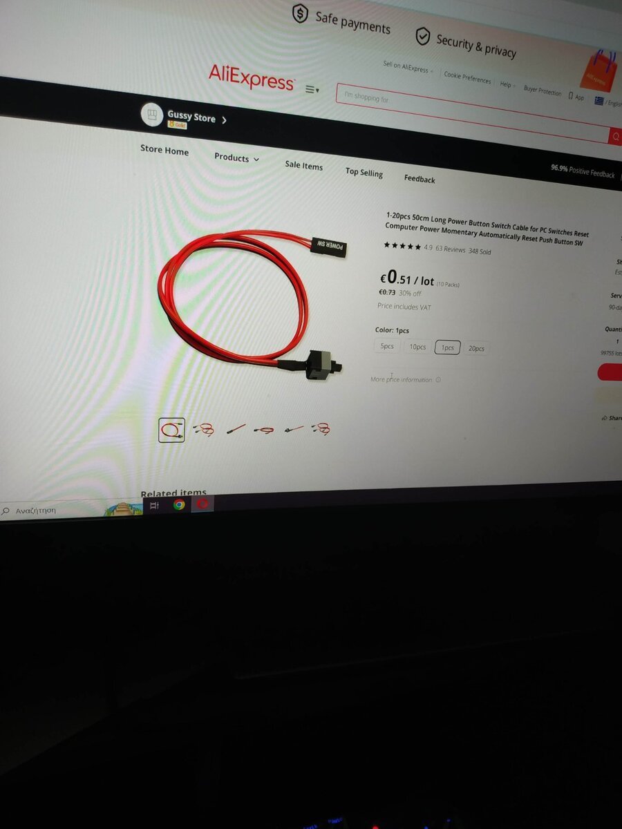

absolom Δημοσ. 12 Σεπτεμβρίου 2023 Μέλος Δημοσ. 12 Σεπτεμβρίου 2023 15 λεπτά πριν, nickol-us είπε Φαντάζομαι οτι θα είναι δύσκολο να βρεις ίδιο διακόπτη για να μπει στην υποδοχή του κουτιού. Επίσης ακόμα πιο δύσκολο να έχει ανοίξει το ίδιο κουτί και να σου πει με το μάτι αν κάνει ο παραπάνω διακόπτης που αναφέρεις. Εξακολουθεί να το κάνει ακόμη και με το κουμπί του reset; Υπάρχουν στρογγυλοί διακόπτες στο AliExpress με ανάλογη διάμετρο κι όλας, δεν το κάνει τώρα και με το κανονικό κουμπί, για αυτό δεν το πείραξα, τουλάχιστον όταν το ανοίγω κάθε μέρα, όταν αρχίσει και το ξανακάνει τότε θα δοκιμάσω το reset και θα ψάξω να βρω ανάλογο διακόπτη
