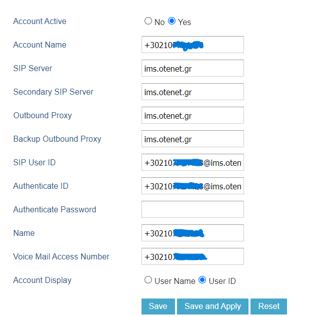

Ανοίγω το συγκεκριμένο θέμα κυριως για να δει οποίος έχει απορία και χρειάζεται βοήθεια ότι μπορείς να έχεις και τηλεφωνία χωρίς να υποστηρίζει ένα μόντεμ εμπορίου θύρες fxs. Αυτοματός αυτο σημαίνει ότι θεωρητικά μπορούμε να έχουμε οποίο μόντεμ θέλουμε και να έχουμε και τηλεφωνία με ένα απλό VOIP τηλέφωνο το οποίο θα παίρνει ίντερνετ από το μόντεμ και θα κάνει μόνο του login με τα στοιχεία του παροχου.
Να σας επισημάνω ότι είναι η δεύτερη επιτυχής προσπάθεια να δουλεύει η τηλεφωνία χωρίς να γίνεται χρήση του ρουτερ από τον παροχο.
Χρησιμοποιώ οτε FTTH δεν ξέρω αν γίνεται σε άλλους παροχους και αν δίνουν η όχι τα credentials της τηλεφωνίας.

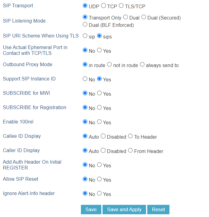

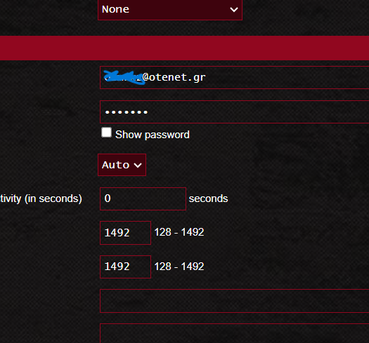

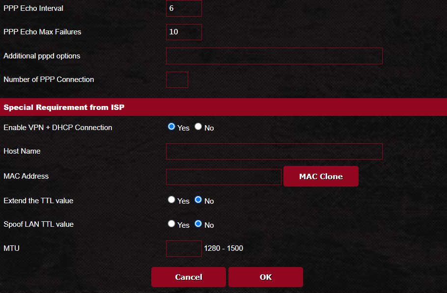

(Με τις συγκεκριμένες ρυθμίσεις δουλεύουν όλα άψογα. Η ρύθμιση VLAN στο μόντεμ υπήρχε μόνο στην σελίδα του IPTV μετά την αναβάθμιση εμφανίστηκε και στις ρυθμίσεις WAN αλλά δεν το ξαναπειραξα.)
Εξοπλισμος:
Asus gt-ax6000
Grandstream wp810 wifi
Δεν έχω σχέση με το χώρο των τηλεπικοινωνιων και το αποτέλεσμα προήλθε από προσωπική προσπάθεια και δοκιμές που απλά πέτυχαν και δεν πέταξα τα λεφτά μου σε εξοπλισμό που να μην είναι συμβατος. Η μεγαλύτερη ταλαιπωρία είναι φυσικά να σου δώσει ο ΟΤΕ τα credentials κυρίως της τηλεφωνίας. Τα δίνουν κανονικά αλλά είναι μια διαδικασία που στο παρελθόν μου πήρε 2 λεπτά ενώ τώρα ήθελε 18 ώρες για να λάβω τους κωδικούς.
