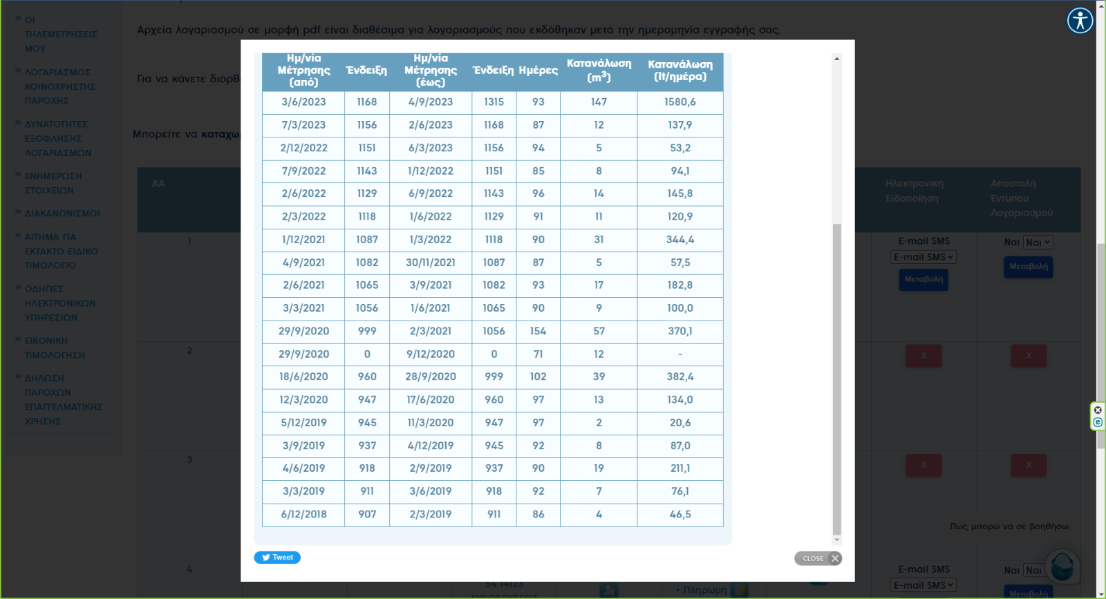

Γιάννης Platano Δημοσ. 10 Σεπτεμβρίου 2023 Μέλος Δημοσ. 10 Σεπτεμβρίου 2023 Ανοιξα την βρυση και ποτισαμε και πλυναμε την αυλη . Στα 55 λεπτα ειχε γραψει λιγοτερο απο ενα κυβικο .Ο μετρητης δεν ειχε παει κανονικα στο 1320 απο 1319 που ηταν .Ηθελε λιγο ακομα .
Γιάννης Platano Δημοσ. 11 Σεπτεμβρίου 2023 Μέλος Δημοσ. 11 Σεπτεμβρίου 2023 Πήγα σήμερα στην ΕΥΔΑΠ στο Μαρούσι Είχα δύο δυνατότητες η μία για έλεγχο του μετρητή με κόστος 76 ευρώ και η άλλη να επικαλεστώ αφανή διαρροή για την οποία θα γινόταν αυτοψία αν είχε επισκευαστεί. Κάτι που δεν μπορούσε να κάνει ο υδραυλικός γιατί η σωλήνα που πάει στη βρύση είναι εξωτερική. Μόνο σε σωλήνες στο χώμα θα μπορούσα να επικαλεστώ αφανή διαρροή. Ζήτησα ηλεκτρονικά έλεγχο μετρητή. Ή είναι χαλασμένος ή έχει γίνει η κατανάλωση με κόστος 538 ευρώ για 147 κυβικα. Θα έρθουν με τον πάρουν, θα βάλουν νέο και θα τον στείλουν για έλεγχο με δυνατότητα να στείλω εκεί που θα γίνει ο έλεγχος δικό μου υδραυλικό να είναι παρών. Δυνατότητα διακανονισμου του τελικού ποσού χρέωσης μέχρι 18 δόσεις.
korakios Δημοσ. 11 Σεπτεμβρίου 2023 Δημοσ. 11 Σεπτεμβρίου 2023 52 λεπτά πριν, Γιάννης Platano είπε Είχα δύο δυνατότητες τρεις , η τρίτη ήταν θέμα καταμέτρησης αλλά δε σου άρεσε απο όσο κατάλαβα .... 1
Γιάννης Platano Δημοσ. 11 Σεπτεμβρίου 2023 Μέλος Δημοσ. 11 Σεπτεμβρίου 2023 2 λεπτά πριν, korakios είπε τρεις , η τρίτη ήταν θέμα καταμέτρησης αλλά δε σου άρεσε απο όσο κατάλαβα .... Έθεσα θέμα ότι μήπως ενδιάμεσα δεν μέτραγαν αλλά όπως ήταν λογικό μου είπαν ότι δεν στέκει αφού μέτραγαν τα διπλανά 4 ρολόγια.
korakios Δημοσ. 11 Σεπτεμβρίου 2023 Δημοσ. 11 Σεπτεμβρίου 2023 17 λεπτά πριν, Γιάννης Platano είπε Έθεσα θέμα ότι μήπως ενδιάμεσα δεν μέτραγαν αλλά όπως ήταν λογικό μου είπαν ότι δεν στέκει αφού μέτραγαν τα διπλανά 4 ρολόγια. σου εξήγησα πριν γιατί δεν έχουν σχέση τα διπλανά ρολόγια και το τι πρέπει να κάνεις για αυτή την περίπτωση τεσπα , καλή επιτυχία και καλή συνέχεια απο μένα 1
Γιάννης Platano Δημοσ. 11 Σεπτεμβρίου 2023 Μέλος Δημοσ. 11 Σεπτεμβρίου 2023 31 λεπτά πριν, korakios είπε σου εξήγησα πριν γιατί δεν έχουν σχέση τα διπλανά ρολόγια και το τι πρέπει να κάνεις για αυτή την περίπτωση τεσπα , καλή επιτυχία και καλή συνέχεια απο μένα Δεν κατάλαβα τι άλλο να κάνω που δεν έχω κάνει.
efib Δημοσ. 11 Σεπτεμβρίου 2023 Δημοσ. 11 Σεπτεμβρίου 2023 Εμένα μου φαίνονται τρομερά χαμηλές οι ημερήσιες καταναλώσεις. Μόνο εάν είναι εξοχικό ή αν μένει ένα άτομο δικαιολογούνται. Ένα άτομο θέλει 150-200 λίτρα νερό την ημέρα.
Ukforthemoment Δημοσ. 11 Σεπτεμβρίου 2023 Δημοσ. 11 Σεπτεμβρίου 2023 6 λεπτά πριν, efib είπε Εμένα μου φαίνονται τρομερά χαμηλές οι ημερήσιες καταναλώσεις. Μόνο εάν είναι εξοχικό ή αν μένει ένα άτομο δικαιολογούνται. Ένα άτομο θέλει 150-200 λίτρα νερό την ημέρα. Μετρητής που εξυπηρετεί ένα ημιυπόγειο κλειστό με ένα wc και μια εξωτερική βρύση που ποτιζει ένα μικρό κήπο. 1
