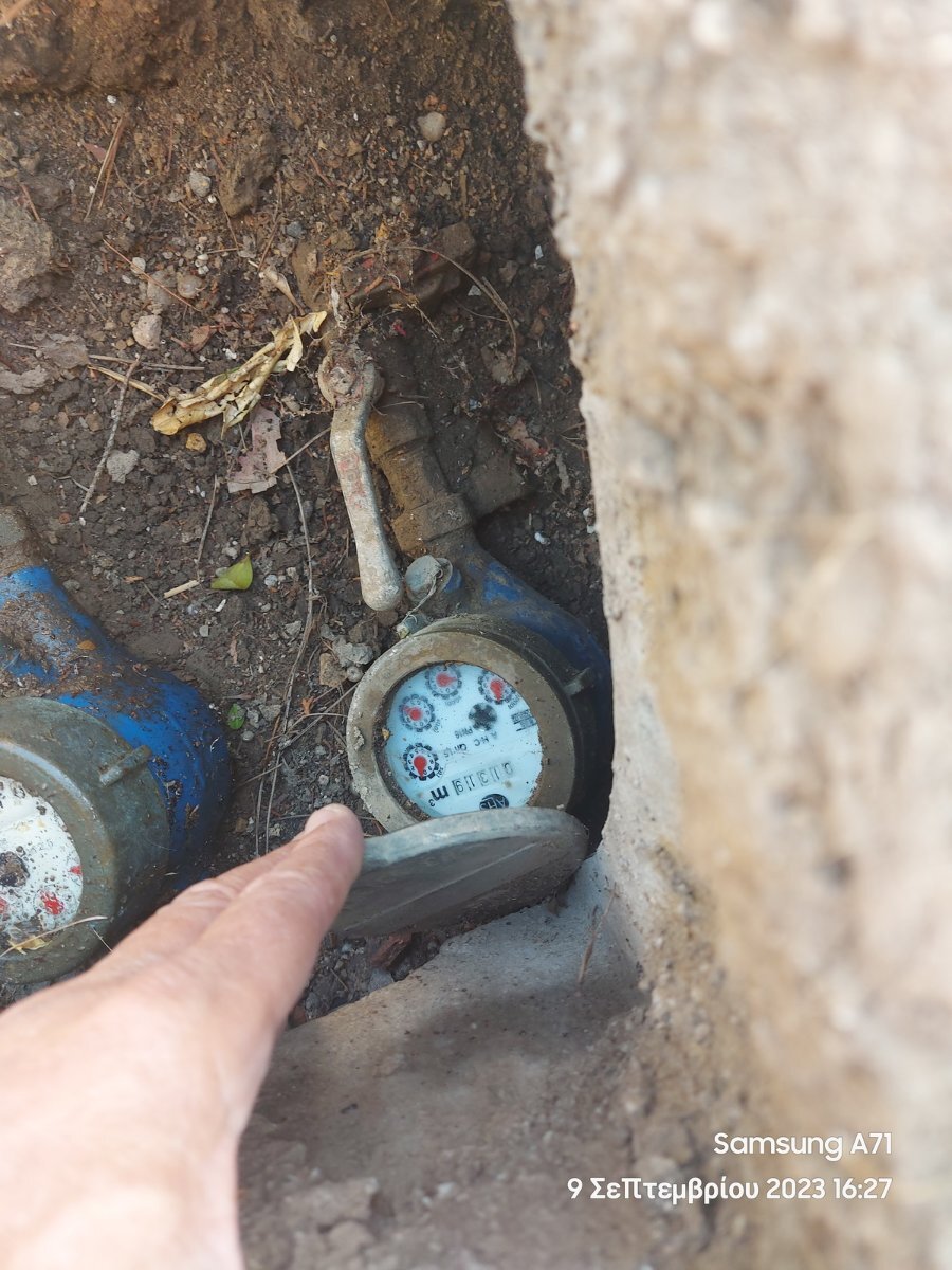

vs_skg Δημοσ. 9 Σεπτεμβρίου 2023 Δημοσ. 9 Σεπτεμβρίου 2023 12 minutes ago, Γιάννης Platano said: Λογικο αλλα ψαχνω να βρω ατι που ισως δικαιολογει αυτα τα κυβικα .Μια βρυση ποσα κυβικα βγαζει την ωρα ? βαλε ενα κουβα γνωστης χωρητικοτητας για ένα λεπτό και κανε αναγωγη... μετα αστη ανοικτη για 1 ώρα και δες το μετρητη ποσο ανεβηκε 2

Joshua21 Δημοσ. 9 Σεπτεμβρίου 2023 Δημοσ. 9 Σεπτεμβρίου 2023 (επεξεργασμένο) 26 minutes ago, Γιάννης Platano said: Λογικο αλλα ψαχνω να βρω ατι που ισως δικαιολογει αυτα τα κυβικα .Μια βρυση ποσα κυβικα βγαζει την ωρα ? Ανάλογα την πίεση του νερού, μισή ίντσα βρύση με 4 atm πίεση θα βγάλει λιγότερο από μισό κυβικό. 15 minutes ago, Γιάννης Platano said: Η μετρηση ειναι σωστη ...Εγραψαν 1315 και τωρα εχει 1319 Οκ, η τωρινή μέτρηση που πήραν είναι σωστή, η προηγούμενη όμως; Μήπως είχαν πολύ καιρό να μετρήσουν και έβαζαν κάποιο νούμερο κατά προσέγγιση? Πόσος καιρός πέρασε από τότε που έγραψαν αυτοί 1315 έως που είδες εσύ 1319? Επεξ/σία 9 Σεπτεμβρίου 2023 από Joshua21 1
Γιάννης Platano Δημοσ. 9 Σεπτεμβρίου 2023 Μέλος Δημοσ. 9 Σεπτεμβρίου 2023 (επεξεργασμένο) 50 λεπτά πριν, Joshua21 είπε Ανάλογα την πίεση του νερού, μισή ίντσα βρύση με 4 atm πίεση θα βγάλει λιγότερο από μισό κυβικό. Οκ, η τωρινή μέτρηση που πήραν είναι σωστή, η προηγούμενη όμως; Μήπως είχαν πολύ καιρό να μετρήσουν και έβαζαν κάποιο νούμερο κατά προσέγγιση? Πόσος καιρός πέρασε από τότε που έγραψαν αυτοί 1315 έως που είδες εσύ 1319? Επερναν μετρηση οπως εγραψα για αλλους 4 μετρητες σωστα και ειναι μαζι και αυτος στο ιδιο φρεατιο .Δυσκλο να μην επειρναν μονο σε αυτον ενδιαμεσα. 4 μερες περασαν για αυτη τη διαφορα .Το 1315 μου το ειπαν απο ΕΥΔΑΠ για 4/9 και το 1319 το βλεπω εγω μεχρι σημερα το πρωι Θα ανοιξω αυριο μια βρυση μια ωρα να δουμε τι θα γραψει αν παραμενει το 1319 Εξακολουθει και τωρα η ιδια ενδειξη 1319 Επεξ/σία 9 Σεπτεμβρίου 2023 από Γιάννης Platano
Joshua21 Δημοσ. 9 Σεπτεμβρίου 2023 Δημοσ. 9 Σεπτεμβρίου 2023 8 minutes ago, Γιάννης Platano said: Επερναν μετρηση οπως εγραψα για αλλους 4 μετρητες σωστα και ειναι μαζι και αυτος στο ιδιο φρεατιο .Δυσκλο να μην επειρναν μονο σε αυτον ενδιαμεσα. 4 μερες περασαν για αυτη τη διαφορα .Το 1315 μου το ειπαν απο ΕΥΔΑΠ για 4/9 και το 1319 το βλεπω εγω μεχρι σημερα το πρωι Θα ανοιξω αυριο μια βρυση μια ωρα να δουμε τι θα γραψει αν παραμενει το 1319 Οπότε μάλλον απίθανο να έχει γίνει κάποιο λάθος στις μετρήσεις. Το να αφήσεις μια ώρα τη βρύση ανοικτή δεν θα σε βοηθήσει σε κάτι, εκτός και αν συλλέξεις το νερό σε μια δεξαμενή και όταν γεμίσει να συγκρίνεις τη χωρητικότητα της με το τι ακριβώς έχει γράψει ο μετρητής, που και πάλι είναι εξαιρετικά σπάνιο να μην μετράει σωστά. Στη θέση σου θα ψαχνόμουν αλλιώς, θα προσπαθούσα να βρω που πηγαίνει τόσο νερό, ίσως το φλοτέρ στο wc να χάνει μόνο τη νύχτα που η πίεση είναι μεγαλύτερη, ίσως κάποιος να κλέβει νερό.
Γιάννης Platano Δημοσ. 9 Σεπτεμβρίου 2023 Μέλος Δημοσ. 9 Σεπτεμβρίου 2023 (επεξεργασμένο) 9 λεπτά πριν, Joshua21 είπε Στη θέση σου θα ψαχνόμουν αλλιώς, θα προσπαθούσα να βρω που πηγαίνει τόσο νερό, ίσως το φλοτέρ στο wc να χάνει μόνο τη νύχτα που η πίεση είναι μεγαλύτερη, ίσως κάποιος να κλέβει νερό. Αν ήταν από το φλοτερ θα είχε γράψει από χθες που πάλι ήταν 1319 147 κυβικα σε 90 μέρες είναι παραπάνω από 1.5 κυβικό την ημέρα. Κλοπή αποκλείω. Εντοπισμός αφανους διαρροής που δεν φαίνεται με το μάτι πως μπορεί να γίνει; Επεξ/σία 9 Σεπτεμβρίου 2023 από Γιάννης Platano
elio_1 Δημοσ. 9 Σεπτεμβρίου 2023 Δημοσ. 9 Σεπτεμβρίου 2023 Έχει συμβεί κάτι ανάλογο σε μένα... 5 μερητές στην πολυκατοικία, στο πεζοδρόμιο. Στον ένα για να φανεί η ένδειξη πρέπει ο καταμετρητής να γονατίσει και να δει με φακό. Πριν από κάποια χρόνια ήρθε λογαριασμός 1850€. Μετά από συνομιλία, όλα τα κυβικά χρεώθηκαν με την ελάχιστη τιμή και ο λογαριασμός έπεσε στα 270€ περίπου. Έκανα καταγγελία στον συνήγορο του πολίτη, το μόνο που κατάφερα ήταν να μην χρεωθώ με έντοκες προσαυξήσεις. Δες την απάντηση του συνηγόρου: 1 1
korakios Δημοσ. 9 Σεπτεμβρίου 2023 Δημοσ. 9 Σεπτεμβρίου 2023 13 λεπτά πριν, Γιάννης Platano είπε Εντοπισμός αφανους διαρροής που δεν φαίνεται με το μάτι πως μπορεί να γίνει; γράφει το ρολόι χωρίς να έχεις κάτι ανοιχτό .... κοίτα , Πήλιο τα αλάνια δεν παίρνανε μετρήσεις χρόνια και όταν αποφάσισαν να πάρουν ήρθαν χιλιάρικα λογαριασμοί , έχε το νου σου μήπως παίζει τέτοιο σενάριο 1
Γιάννης Platano Δημοσ. 9 Σεπτεμβρίου 2023 Μέλος Δημοσ. 9 Σεπτεμβρίου 2023 (επεξεργασμένο) 9 λεπτά πριν, elio_1 είπε Έχει συμβεί κάτι ανάλογο σε μένα... 5 μερητές στην πολυκατοικία, στο πεζοδρόμιο. Στον ένα για να φανεί η ένδειξη πρέπει ο καταμετρητής να γονατίσει και να δει με φακό. Πριν από κάποια χρόνια ήρθε λογαριασμός 1850€. Μετά από συνομιλία, όλα τα κυβικά χρεώθηκαν με την ελάχιστη τιμή και ο λογαριασμός έπεσε στα 270€ περίπου. Έκανα καταγγελία στον συνήγορο του πολίτη, το μόνο που κατάφερα ήταν να μην χρεωθώ με έντοκες προσαυξήσεις. Δες την απάντηση του συνηγόρου: Το... γονάτισμα και σε μένα είναι απαρατήρητο αλλά χωρίς φακό σε όλους τους μετρητές. Για να βγάλω την φωτογραφία που έβαλα άπλωσα πετσέτα κάτω γιατί φοράω σορτσάκι 8 λεπτά πριν, korakios είπε γράφει το ρολόι χωρίς να έχεις κάτι ανοιχτό .... κοίτα , Πήλιο τα αλάνια δεν παίρνανε μετρήσεις χρόνια και όταν αποφάσισαν να πάρουν ήρθαν χιλιάρικα λογαριασμοί , έχε το νου σου μήπως παίζει τέτοιο σενάριο Όχι δεν γράφει χωρίς να έχω κάτι ανοιχτό. Έγραψα ότι στα άλλα 4 που είναι δίπλα δίπλα μια χαρά παίρνουν ενδείξεις Επεξ/σία 9 Σεπτεμβρίου 2023 από Γιάννης Platano
