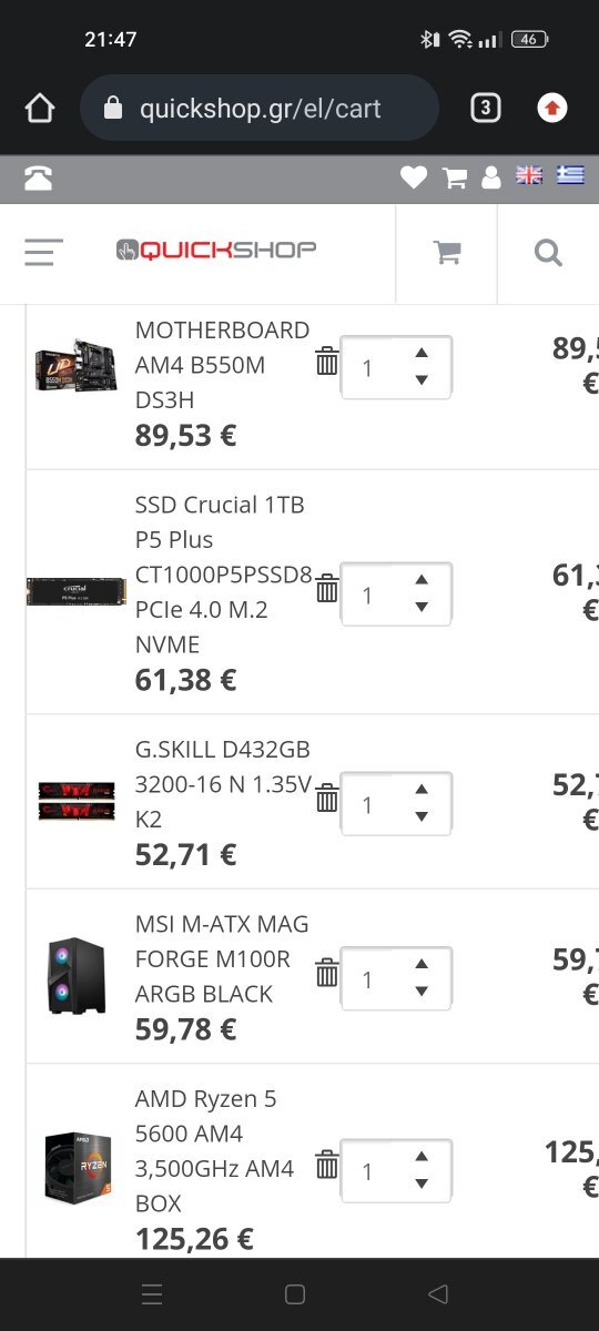

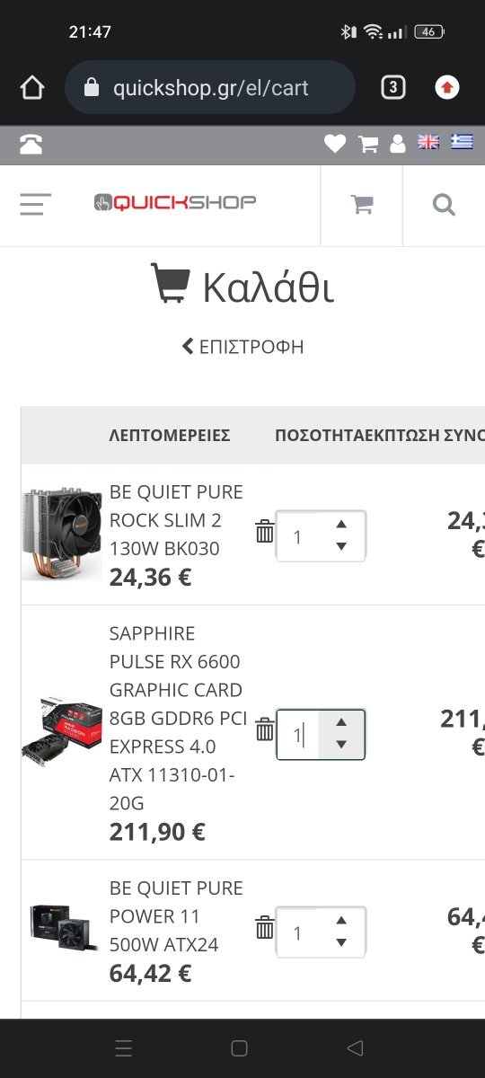

niko13 Δημοσ. 9 Σεπτεμβρίου 2023 Δημοσ. 9 Σεπτεμβρίου 2023 (επεξεργασμένο) 11 λεπτά πριν, boboakis10 είπε Οθόνη κ όλα τα περιφερειακά τα έχουμε ήδη από παλαιότερο σύστημα. Οπότε ναι κάτι σε 1080 θέλουμε με όσο περισσότερα fps κ χωρίς κολλήματα κατά την διάρκεια της μάχης Σου βάζω μια λίστα από quickshop στα 690(ψυχτρα προαιρετική),που στο συναρμολογεί κιόλας με 20 ευρο αν θες.Ενδεικτικα για να ξέρεις τι να ψάχνεις πάνω κάτω και σε άλλα καταστήματα.Αν το στήσεις μόνος σου θα σου βγει πιο φθηνά από τα να πάρεις όλα από ένα μέρος που όλο και κάτι θα εχουν υπερκοστολογημενο. Επεξ/σία 9 Σεπτεμβρίου 2023 από niko13 3
