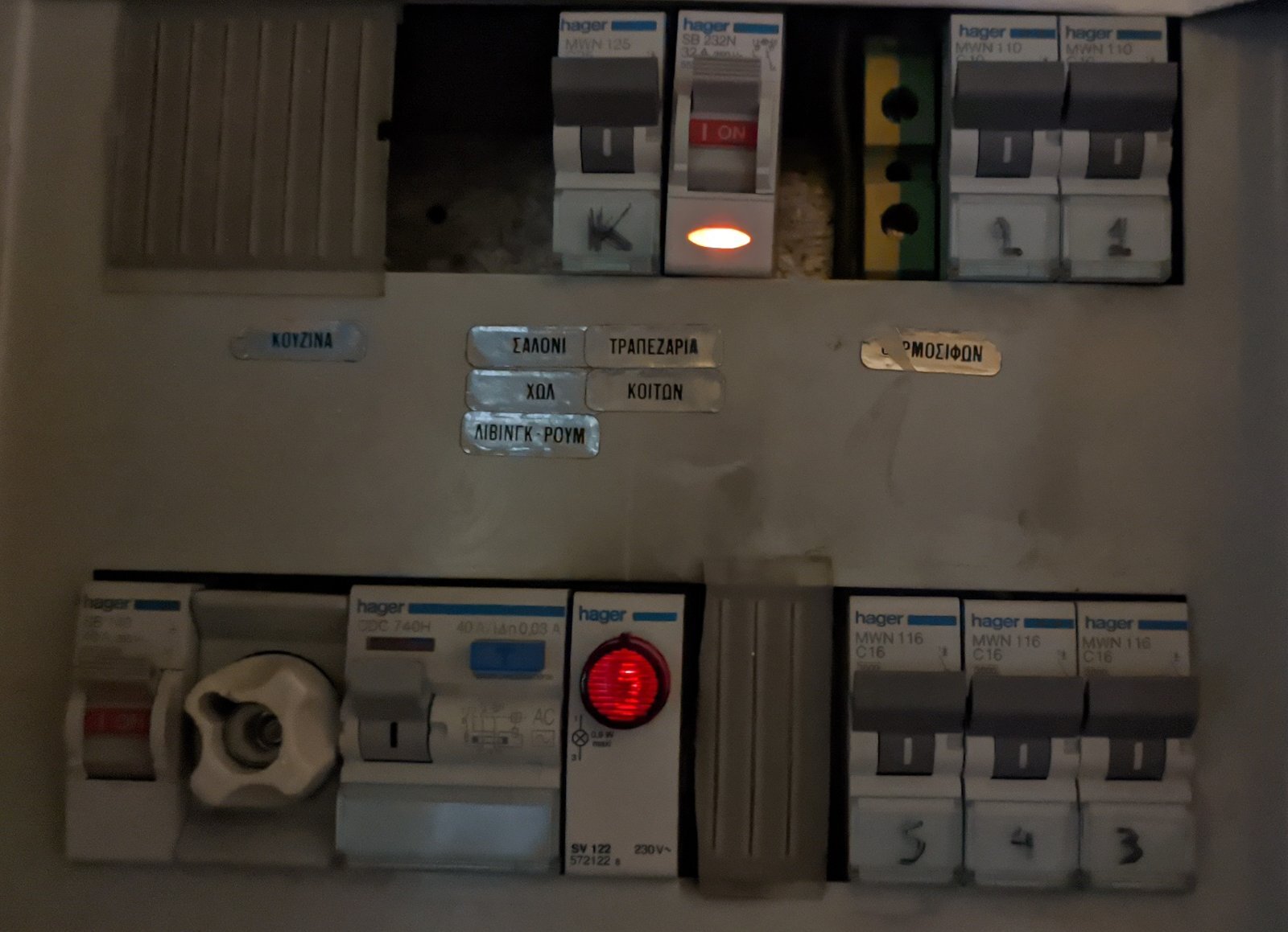

makisman1973 Δημοσ. 30 Οκτωβρίου 2023 Μέλος Δημοσ. 30 Οκτωβρίου 2023 Spoiler Αυτός είναι ο πινακας μου .Τον είχε αλλάξει ηλεκτρολογος πριν 18 χρονια περιπου . Τι έχει και τι χρειαζεται επιπλέον για να γινει πιο ασφαλής ?
a_f_a Δημοσ. 30 Οκτωβρίου 2023 Δημοσ. 30 Οκτωβρίου 2023 12 minutes ago, makisman1973 said: Hide contents Αυτός είναι ο πινακας μου .Τον είχε αλλάξει ηλεκτρολογος πριν 18 χρονια περιπου . Τι έχει και τι χρειαζεται επιπλέον για να γινει πιο ασφαλής ? Δεν είμαι ειδικός, αλλά όπως είπα και παραπάνω, και δε βλέπω να έχεις, ειναι ο επιτηρητής τάσης που θα σου προστατεύει τις συσκευές https://www.kafkas.gr/viomichaniko-yliko/yliko-aftomatismou/metatropeis-analogikon-simaton/metatropeis-analogikon-simaton-thermokras/hager-epitiritis-tasis-ragas-400v_193928/
vagos789 Δημοσ. 30 Οκτωβρίου 2023 Δημοσ. 30 Οκτωβρίου 2023 31 λεπτά πριν, makisman1973 είπε Εμφάνιση κρυμμένου περιεχομένου Αυτός είναι ο πινακας μου .Τον είχε αλλάξει ηλεκτρολογος πριν 18 χρονια περιπου . Τι έχει και τι χρειαζεται επιπλέον για να γινει πιο ασφαλής ? Αντικεραυνικο πινακα raycap
