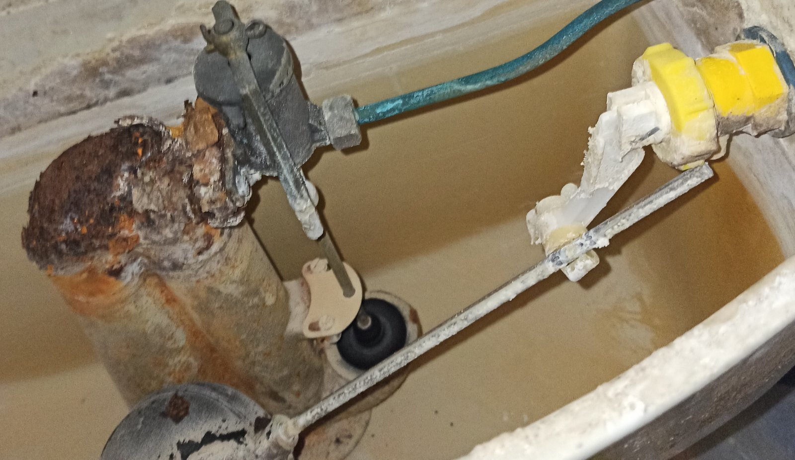

Th3Unforgiven Δημοσ. 6 Σεπτεμβρίου 2023 Δημοσ. 6 Σεπτεμβρίου 2023 Καλησπέρα έχει σταματήσει να δουλεύει το καζανάκι δεν στέλνει νερό. Βρίσκεται στο πατάρι πάνω από το μπάνιο και στο μπάνιο υπάρχει κουμπί στο τοίχο για να το πατήσεις.Φτιάχνεται; κι αν όχι, μπορώ να βάλω ένα καινούριο καζανάκι ολοκληρωτικά πάνω από τη λεκάνη; η λεκάνη δε γνωρίζω αν είναι χτιστη στο πάτωμα πάντως είναι πολύ παλιά. Είμαι φοιτητής και δε γνωρίζω πολλα, θέλω τουλάχιστον να ξέρω τι να ζητήσω σε ένα μαγαζί αν πρόκειται να το φτιάξω μόνος μου. Τον υδραυλικό τον ψάχνω 2 βδομάδες τώρα και κάθε μέρα έρχεται.. Τα φώτα σας... 2
greekfragma Δημοσ. 6 Σεπτεμβρίου 2023 Δημοσ. 6 Σεπτεμβρίου 2023 αυτό το σάπιο πράγμα που μας δείχνεις ΉΤΑΝ καζανάκι. θα μιλήσεις με τον ιδιοκτήτη σου να φέρει υδραυλικό και να σου αλλάξει ΟΛΟ το καζανάκι (δοχείο και σωθικά) με ένα ΚΑΙΝΟΥΡΙΟ προφανώς δεν πληρώνεις ΟΥΤΕ ΕΝΑ ΕΥΡΩ 3

greekfragma Δημοσ. 6 Σεπτεμβρίου 2023 Δημοσ. 6 Σεπτεμβρίου 2023 Just now, Th3Unforgiven said: Πρόκειται για το σπίτι της γιαγιάς μου που μένω.. Δεν μπορώ να απευθυνθώ αλλού παίρνεις φωτογραφίες καλές το καζανάκι μέσα έξω πλάγια πάνω κάτω και πας σε ένα μαγαζί με είδη υγιεινής. καλησπέρα σας θέλω να αγοράσω ένα ΝΕΟ καζανάκι να αντικαταστήσει αυτό και να γίνει και τοποθέτηση. ενημερώστε με παρακαλώ το κόστος και ποιος θα το αναλάβει γιατί δεν έχω υδραυλικό αν έχετε κάποιον που κάνει τοποθέτηση τα προϊόντα σας. 1
Ntinaras Δημοσ. 6 Σεπτεμβρίου 2023 Δημοσ. 6 Σεπτεμβρίου 2023 39 λεπτά πριν, Th3Unforgiven είπε Καλησπέρα έχει σταματήσει να δουλεύει το καζανάκι δεν στέλνει νερό. Βρίσκεται στο πατάρι πάνω από το μπάνιο και στο μπάνιο υπάρχει κουμπί στο τοίχο για να το πατήσεις.Φτιάχνεται; κι αν όχι, μπορώ να βάλω ένα καινούριο καζανάκι ολοκληρωτικά πάνω από τη λεκάνη; η λεκάνη δε γνωρίζω αν είναι χτιστη στο πάτωμα πάντως είναι πολύ παλιά. Είμαι φοιτητής και δε γνωρίζω πολλα, θέλω τουλάχιστον να ξέρω τι να ζητήσω σε ένα μαγαζί αν πρόκειται να το φτιάξω μόνος μου. Τον υδραυλικό τον ψάχνω 2 βδομάδες τώρα και κάθε μέρα έρχεται.. Τα φώτα σας... Αν σηκωσεις χειροκινητα το φλοτερ δεν αφηνει κενο για να τρεξει νερο?
Tsilitheo2 Δημοσ. 6 Σεπτεμβρίου 2023 Δημοσ. 6 Σεπτεμβρίου 2023 4 λεπτά πριν, Ntinaras είπε Αν σηκωσεις χειροκινητα το φλοτερ δεν αφηνει κενο για να τρεξει νερο? Αν το σπρωξει κατω θες να πεις... Πανω ,κλεινει το φλοτερ
greekfragma Δημοσ. 6 Σεπτεμβρίου 2023 Δημοσ. 6 Σεπτεμβρίου 2023 3 minutes ago, Tsilitheo2 said: Αν το σπρωξει κατω θες να πεις... Πανω ,κλεινει το φλοτερ πες του οτι αυτό που περιγράφει δεν είναι το φλοτέρ αλλά η βαλβίδα απελευθέρωσης με τη μεγάλη μαύρη τσιμούχα στεγανοποίησης.
Ntinaras Δημοσ. 6 Σεπτεμβρίου 2023 Δημοσ. 6 Σεπτεμβρίου 2023 34 λεπτά πριν, Tsilitheo2 είπε Αν το σπρωξει κατω θες να πεις... Πανω ,κλεινει το φλοτερ Δεν μπορω να καταλαβω αν εχει νερο στη φωτογραφια, ειναι πολυ κακη. να δουμε αρχικα αν γεμιζει νερο το καζανακι και σε δευτερη φαση αν ριχνει
Basilhs23___ Δημοσ. 6 Σεπτεμβρίου 2023 Δημοσ. 6 Σεπτεμβρίου 2023 Στα καζανάκια δύο βλαβες μπορούν να γίνουν, να τρέχουν συνέχεια, να μην τρέχουν καθόλου. Καλύτερα άλλαξε το όλο, υπόψην, το καινούργιο που θα πάρεις μπορεί να έχει αλλοιωμένα εξαρτήματα από λάστιχο οπότε αν δεν λειτουργεί σωστά θα ξανάρθει υδραυλικός. Μας έχει συμβεί 2 φορες με καινούργια καζανάκια που βάλαμε. Κάνε αυτο που είπε o greekfragma και πες στο μαγαζί αν έχουν να στο τοποθετήσουν αυτοί.
Joshua21 Δημοσ. 6 Σεπτεμβρίου 2023 Δημοσ. 6 Σεπτεμβρίου 2023 Just now, Ntinaras said: Δεν μπορω να καταλαβω αν εχει νερο στη φωτογραφια, ειναι πολυ κακη. να δουμε αρχικα αν γεμιζει νερο το καζανακι και σε δευτερη φαση αν ριχνει Βασικά αυτό που λες να σηκώσει είναι μέρος του μηχανισμού, το φλοτέρ είναι το δίπλα, αυτό που σταματά το νερό μόλις γεμίσει το καζανάκι:
Ukforthemoment Δημοσ. 6 Σεπτεμβρίου 2023 Δημοσ. 6 Σεπτεμβρίου 2023 47 λεπτά πριν, Ntinaras είπε Δεν μπορω να καταλαβω αν εχει νερο στη φωτογραφια, ειναι πολυ κακη. να δουμε αρχικα αν γεμιζει νερο το καζανακι και σε δευτερη φαση αν ριχνει ειναι πιο στεγνο και απο την Σαχαρα. 2
greekfragma Δημοσ. 6 Σεπτεμβρίου 2023 Δημοσ. 6 Σεπτεμβρίου 2023 Just now, Ukforthemoment said: ειναι πιο στεγνο και απο την Σαχαρα. και πιο σάπιο και από τον τάφο του Φαραώ! 3
Ukforthemoment Δημοσ. 6 Σεπτεμβρίου 2023 Δημοσ. 6 Σεπτεμβρίου 2023 και τώρα που το βλέπω καλυτερα έχει σπάσει το φλοτέρ εκεί που κρατάει την ράβδο της φούσκας.
Tsilitheo2 Δημοσ. 6 Σεπτεμβρίου 2023 Δημοσ. 6 Σεπτεμβρίου 2023 13 λεπτά πριν, Ukforthemoment είπε και τώρα που το βλέπω καλυτερα έχει σπάσει το φλοτέρ εκεί που κρατάει την ράβδο της φούσκας. Δεν μοιαζει σπασμένο για εμενα ,αλλα τρόπος αυξομειωσης της ραβδου για ρύθμιση της πληρωσεως... Αλλα ισως κανω λαθος.. Αυτο εχει περισσότερο αλατι απο τις αλυκές Μεσολογγίου (sic. Εκει ζω).... Αλλα οπως και να εχει ,το φλοτερ ειναι πεσμένο και έπρεπε να εχει ροη... Μηπως εχει φιλτρακι που βουλωσε απο αλατα ,αμμο κτλ;;
