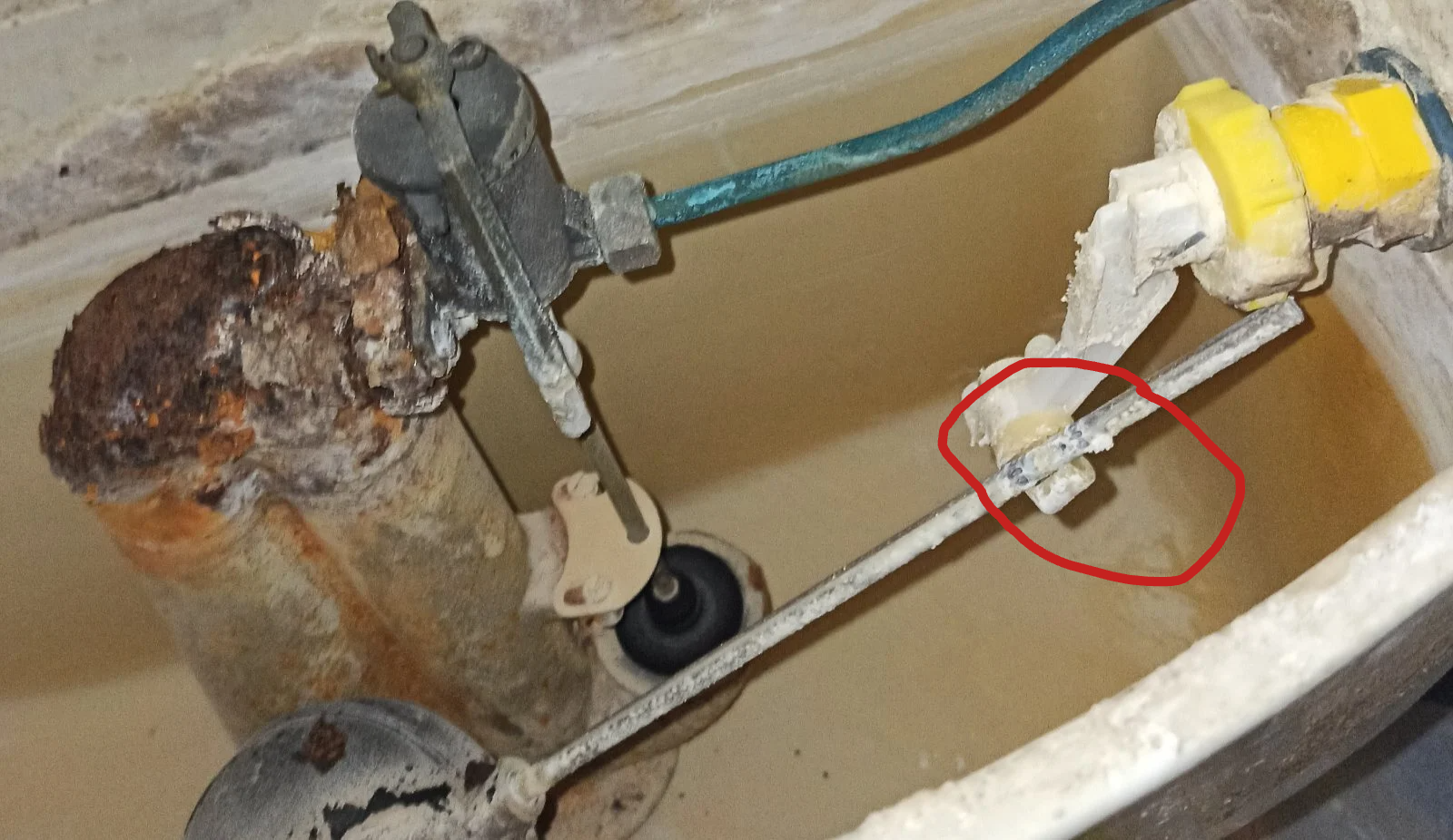

7 λεπτά πριν, Tsilitheo2 είπε
Δεν μοιαζει σπασμένο για εμενα ,αλλα τρόπος αυξομειωσης της ραβδου για ρύθμιση της πληρωσεως... Αλλα ισως κανω λαθος.. Αυτο εχει περισσότερο αλατι απο τις αλυκές Μεσολογγίου (sic. Εκει ζω).... Αλλα οπως και να εχει ,το φλοτερ ειναι πεσμένο και έπρεπε να εχει ροη... Μηπως εχει φιλτρακι που βουλωσε απο αλατα ,αμμο κτλ;;
Εκεί που θα έπρεπε η ραβδος να μετακινείται για να ρυθμίζεται δείχνει  σπασμένο,
1 λεπτό πριν, Ukforthemoment είπε
Ναι... Καταλαβα πολυ καλα τι εννοείς. Εξακολουθεί να μου μοιαζει με τριγωνικο δοντι που σφίγγει με βιδα απο πισω μερια πανω σε εγκοπες της ραβδου... Ισως να εχω φαντασία

Αυτο απο τα αλατα κολλαει ,ναι... Οχι ομως στην παροχη νερου αλλα στο ανοιξε - κλεισε
Αν ήταν σπασμένο θα έτρεχε συνέχεια.
Λογικά αφού δεν γεμίζει με νερό έχει βουλώσει αυτό το κίτρινο πραγματακι. Έχει μια τρυπα μέσα από την οποία περνάει το νερό και είναι συχνό να βουλώνει από καμία πετρουλα ή άλατα. Αν μπορείς κλείνεις το νερό και το βγάζεις να το καθαρίσεις ή να το αλλάξεις.
Πριν χαλασει αργούσε να γεμίσει;
Στο καζανάκι αυτό θέλουν αλλαγή όλοι οι μηχανισμοί, αλλά το αρχικό πρόβλημα όπως είπαν και τα παιδιά είναι ότι δεν μπαίνει καν νερό να το γεμίσει.
Αν αρχίσεις να το σκαλίζεις είναι πολύ πιθανό να σπάσει κάτι από τα σάπια εξαρτήματα και να γίνει σιντριβάνι οπότε πριν κάνεις το οτιδήποτε βρες τον γενικό του σπιτιού και σιγουρέψουν ότι δουλεύει
Αλλαγή μηχανισμού & φλοτερ και το σωληνάκι που φαίνεται πράσινο με κάποιο σπιράλ.
Φαντάζομαι καπάκι υπάρχει, απλά το έβγαλες για τη φωτογραφία.

Γιατι εχει δυο εισαγωγες;
η κίτρινη είναι μεταγενέστερη. η 1η είναι αυτή που πέθανε από την σκουριά ψώρα πρώτη και θεώρησαν ευκολότερο να βάλουν 2η αντί να κάνουν περισσότερη δουλειά στο πατάρι.
τώρα που πέθανε και η 2η από τα άλατα σαπίλα είναι ώρα να ξηλωθεί ΟΛΟ το καζανάκι να πάει για ΠΕΤΑΜΑ και να μπει ένα ΤΕΛΕΙΩΣ καινούριο.
οποιαδήποτε παρέμβαση για επισκευή θα αποδειχτεί ανέφικτη και πολυέξοδη

Καλησπέρα έχει σταματήσει να δουλεύει το καζανάκι δεν στέλνει νερό. Βρίσκεται στο πατάρι πάνω από το μπάνιο και στο μπάνιο υπάρχει κουμπί στο τοίχο για να το πατήσεις.Φτιάχνεται; κι αν όχι, μπορώ να βάλω ένα καινούριο καζανάκι ολοκληρωτικά πάνω από τη λεκάνη; η λεκάνη δε γνωρίζω αν είναι χτιστη στο πάτωμα πάντως είναι πολύ παλιά. Είμαι φοιτητής και δε γνωρίζω πολλα, θέλω τουλάχιστον να ξέρω τι να ζητήσω σε ένα μαγαζί αν πρόκειται να το φτιάξω μόνος μου. Τον υδραυλικό τον ψάχνω 2 βδομάδες τώρα και κάθε μέρα έρχεται..
