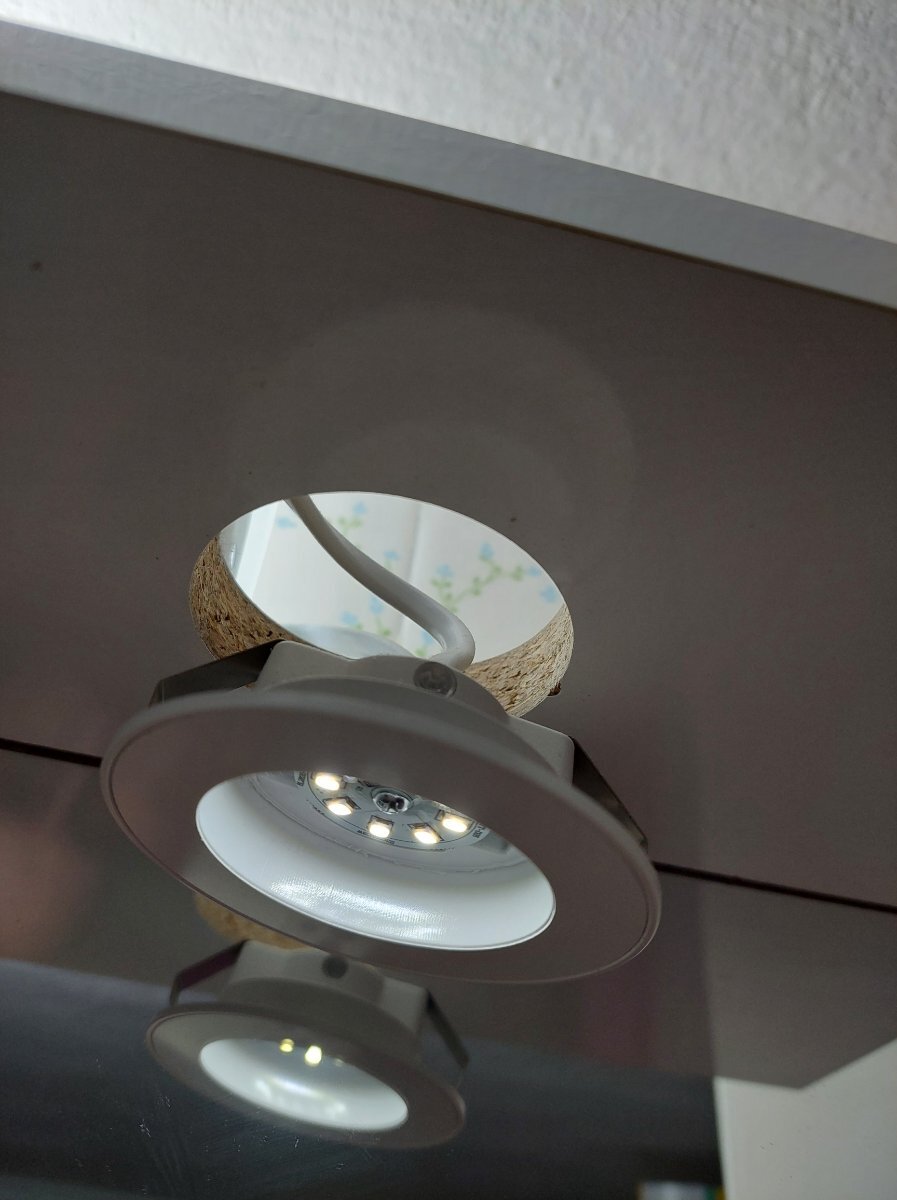

The_Judas Δημοσ. 4 Σεπτεμβρίου 2023 Δημοσ. 4 Σεπτεμβρίου 2023 έχω ένα χωνευτο σποτ με ενσωματωμένο led το οποίο χρειάζεται αλλαγη. κατά προτίμηση με σποτ χωρίς ενσωματωμένο led ώστε να είναι εύκολη η αλλαγή. το πρόβλημα είναι ότι οι διαστάσεις κοπής είναι 6εκ και δεν μπορώ να βρω κάτι παρόμοιο. υπάρχει καμία λύση;

The_Judas Δημοσ. 5 Σεπτεμβρίου 2023 Μέλος Δημοσ. 5 Σεπτεμβρίου 2023 12 ώρες πριν, korakios είπε για βίδα μοιάζει αυτο στο κέντρο έχει βίδα και από κάτω έχει πυκνωτή και πλακέτα. τώρα που το ξεβιδωσα και το πίεσα λίγο άρχισε να λειτουργεί ξαφνικά 😐 θα δω πως θα πάει. θα προτιμούσα βέβαια να το αλλάξω με ένα σποτάκι χωρίς ενσωματωμένο led , γιατί αυτό χρειάζεται επέμβαση στα ηλεκρολογικα σε κάθε αλλαγή, ενώ είναι και πολύ χαμηλά lumens
