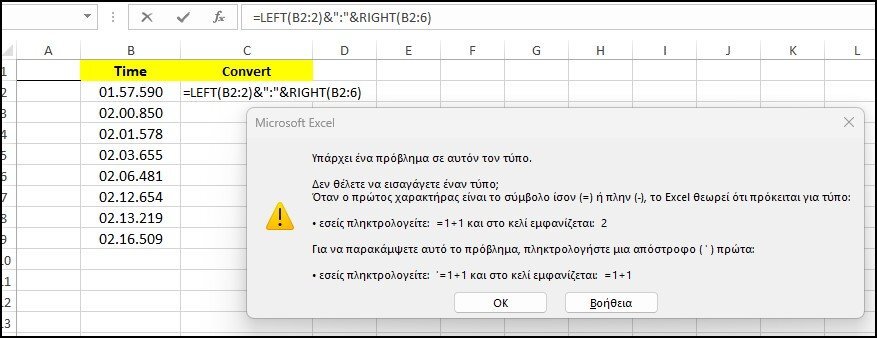

profile Δημοσ. 3 Σεπτεμβρίου 2023 Δημοσ. 3 Σεπτεμβρίου 2023 Θέλω να μετατρέψω ένα σύνολο αριθμών με αυτή τη μορφή 1.57.590 σε αυτή 1:57.590 ( το dot να μετατραπεί σε colon) Προσπαθώ με την μορφοποίηση ,προσαρμογή κτλ αλλά δεν τα καταφέρνω. Το ανάποδο γίνεται, δηλαδή από colon : σε dot . Η μετατροπή θα προτιμούσα να γίνει σε διπλανή στήλη (με συνάρτηση φαντάζομαι), αλλά θα με ενδιάφερε και απευθείας στην ίδια στήλη.
micos000 Δημοσ. 4 Σεπτεμβρίου 2023 Δημοσ. 4 Σεπτεμβρίου 2023 Γραφω από κινητό τώρα αλλά δοκίμασε την παρακάτω συνάρτηση. Μπορεί να έχω κανένα συντακτικό λάθος, θα το ελέγξω αύριο αλλά σε γενικές γραμμές θα πάρεις left τα δύο πρώτα του Β1 θα ενώσεις το : και αμέσως μετά right τα τελευταία 6 ψηφία του Β1. =LEFT(B1:2)&":"&RIGHT(B1:6)
micos000 Δημοσ. 4 Σεπτεμβρίου 2023 Δημοσ. 4 Σεπτεμβρίου 2023 (επεξεργασμένο) ΧΜ. Καλά είπα ότι μπορεί να έχω κανένα συντακτικό λάθος. 😎 Αντικατέστησε τα : μετά τα B1 με ; δηλαδή... =LEFT(B1;2)&":"&RIGHT(B1;6) Αυτό όμως που παρατηρώ είναι ότι χρησιμοποιείς μορφοποίηση ώρας με ms αλλά δεν έχεις στα κελιά την ώρα. Το σωστό θα ήταν hh:mm:ss.ms, εκτός αν δεν σε ενδιαφέρει η ώρα και θέλεις μόνο λεπτά, δευτερόλεπτα και χιλιοστά του δευτερολέπτου. Επεξ/σία 4 Σεπτεμβρίου 2023 από micos000 1
