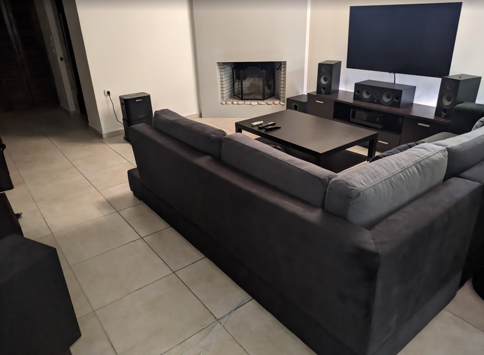

greekfragma Δημοσ. 3 Σεπτεμβρίου 2023 Δημοσ. 3 Σεπτεμβρίου 2023 Καλησπέρα. Για να πάρεις σωστές απαντήσεις πρέπει να ξέρουμε πόση απόσταση θα έχει η θέση ακρόασης, πόσα τμ είναι ο χώρος που θα φτιάξουν το "τετράγωνο" του surround και πόσα τμ είναι ο υπόλοιπος χώρος αν είναι ενιαίος. Επίσης τι υλικό θες να δεις και σε πόση ένταση. αυτό είναι το δικό μου
inps124 Δημοσ. 3 Σεπτεμβρίου 2023 Μέλος Δημοσ. 3 Σεπτεμβρίου 2023 (επεξεργασμένο) 14 λεπτά πριν, greekfragma είπε Καλησπέρα. Για να πάρεις σωστές απαντήσεις πρέπει να ξέρουμε πόση απόσταση θα έχει η θέση ακρόασης, πόσα τμ είναι ο χώρος που θα φτιάξουν το "τετράγωνο" του surround και πόσα τμ είναι ο υπόλοιπος χώρος αν είναι ενιαίος. Επίσης τι υλικό θες να δεις και σε πόση ένταση. αυτό είναι το δικό μου Ο χώρος του τετραγώνου του surround είναι 22 τετραγωνικά. Συνολικός χώρος στο σαλόνι 30 τετραγωνικά. Συνολικός ανοικτός ενιαίος χώρος, στο οποίο περιλαμβάνεται και το σαλόνι, 65 τετραγωνικά. Το υλικό που παρακολουθώ είναι 4κ ταινίες. Επίσης θα το χρησιμοποιήσω και για ακρόαση ήχου. Ένταση δυνατή καθώς είναι μονοκατοικία οπότε θα το ευχαριστηθώ 😊 Επεξ/σία 3 Σεπτεμβρίου 2023 από inps124 1
greekfragma Δημοσ. 3 Σεπτεμβρίου 2023 Δημοσ. 3 Σεπτεμβρίου 2023 4 minutes ago, inps124 said: Ο χώρος του τετραγώνου του surround είναι 22 τετραγωνικά. Συνολικός χώρος στο σαλόνι 30 τετραγωνικά. Συνολικός ανοικτός ενιαίος χώρος στο οποίο περιλαμβάνεται και το σαλόνι 65 τετραγωνικά. Το υλικό που παρακολουθώ είναι 4κ ταινίες. Επίσης θα το χρησιμοποιήσω και για ακρόαση ήχου. Ένταση δυνατή καθώς είναι μονοκατοικία οπότε θα το ευχαριστηθώ 😊 για τα τετραγωνικά σου ο 1700 θα πρέπει να παίζει στο τέρμα για να σου γεμίσει σωστά και μάλλον θα τον ταλαιπωρήσεις. Το ότι έχεις έξτρα 35τετραγωνικά ανοιχτό χώρο έχει τις απώλειές του από το να είχες ένα ξεχωριστό δωμάτιο 30-35-40τετραγωνικών που να έχει μια είσοδο που να κλείνει. οπότε σε ενισχυτή θες τουλάχιστον τον 2800 https://www.skroutz.gr/s/38464357/Denon-AVR-X2800H-Radioenischytis-Home-Cinema-4K-8K-7-1-Kanalion-95W-8O-125W-6O-me-HDR-kai-Dolby-Atmos-Mayros.html ή τον αντίστοιχο yamaha που έχω και γω. https://www.skroutz.gr/s/24582316/Yamaha-RX-V6A-Radioenischytis-Home-Cinema-4K-8K-7-2-Kanalion-100W-8O-160W-6O-me-HDR-kai-Dolby-Atmos-Mayros.html σε ηχεία υπάρχουν αρκετά ποιοτικές επιλογές όπως ELAC (που έχω και προτείνω ως value for money), Q-Acoustics, Polk Audio, Wharfedale, Φυσικά ο ήχος είναι υποκειμενικό πράγμα και πρέπει να τα ακούσεις αυτά με μια βόλτα σε καταστήματα ήχου ώστε να δεις τι στυλ ήχος σου αρέσει. Καθαρός γραμμικός για αληθοφάνεια; Εντυπωσιακά τονισμένος για πιο wow και ας πάει περίπατο η ακρίβεια; Φουλ μπάσο και ας χάνεις μεσαίες; πρέπει να ακούσεις τουλάχιστον 2-3 μάρκες για να πάρεις μια ιδέα. εγώ κατέληξα στα Elac ως πιο γραμμικό και πιστό ηχείο χωρίς περίεργους χρωματισμούς. επίσης καλό είναι να πάρεις σε όλα την ίδια μάρκα ώστε να συνδυάζονται στο ηχητικό. Αν κάνεις μίξεις θα έχεις λίγο πρόβλημα να τα ρυθμίσεις να συνεργαστούν. για subwoofer κορυφαία είναι τα SVS αλλά και η νεά σειρά των Elac έχει πάρει καλές κριτικές. Το δικό μου σύστημα είναι φουλ Elac και τα πάει αρκετά καλά και σε ένταση. Το budget που τα έστησα όλα ήταν περίπου σαν το δικό σου.
