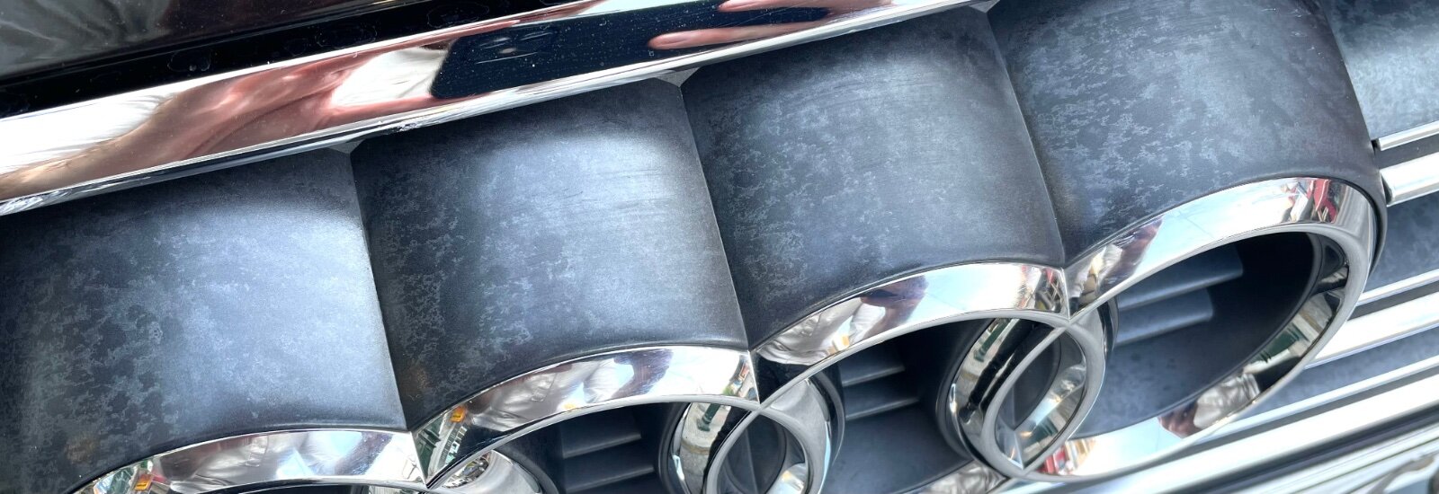

Καλησπερα,ειχα μια σειρα απο ατυχη γεγονοτα εχθες.πρωτα απο ολα καποιος αφοδευσε πανω στην πορτα του συνοδηγου,επειτα επειδη ειμαι και πολυ σιχασιαρης και δεν μου εφτανε το προχειρο καθαρισμα που εκανα,το πηγα σε ενα βενζιναδικο στα γρηγορα για να το πλυνει ολο.μη τα πολυλογω,σημερα παρατήρησα στη μασκα καποια στιγματα.πως μπορουν να φυγουν;εβαλα polytrol για πλαστικα,τιποτα.το περασα με πανακια για ταμπλω,τιποτα.εβαλα λιγο αλοιφη polish,τιποτα…παρακαλω τη βοηθεια σας!IMG_4188.jpeg.a3d306a9ae2a1c9be656791b8eba9b21.jpeg
αν δεν ειναι απο την πολυκαιρια και τον ηλιο και εισαι βεβαιος οτι εγιναν απο το πλυσιμο ειναι απο ελαφρως καυστικο σαπουνι και δεν θα φυγουν.
παρόλα αυτα ενδεχομένως αν μπορεις να αφαιρεσεις ολη τη μασκα καποια στιγμη να την κανεις με θερμοπιστολο. πρωτα σε μια επιφανεια που δεν φαινετε για να δεις αν συμπεριφερεται σωστα και μετα στα κομματια που βλεπει το ματι.
Γυαλιστικό πλαστικων.Εγώ θα δοκίμαζα με armor all που ειναι για ταμπλό.
Πώς σου έχεσαν την πόρτα;Καπό άντε και ουρανό να το καταλάβω,αλλά πόρτα;
Καποιον μαλλον τον επιασε κοψιμο και το βρηκε σαν καλυψη.ειχε και στο πεζοδρομιο πραμα.Οχι η μασκα δεν ητανε ετσι και λογικα ειναι αυτο που λες.θα δοκιμασω το θερμοπιστολο γιατι ηδη κλαιω με το ποσο κανει καινουρια.Τον ειδα να ψεκαζει πριν το ξεπλυνει και μετα βαλει αφρο.μαλλον ψεκασε κατι που ειναι για ζαντες.. 😢😢

κλασσικη περιπτωση swaz
για μενα μην κάνεις καν θερμοπιστολο. βγαλτο και βαψτο και θα ειναι καλυτερο απο καινουργιο.

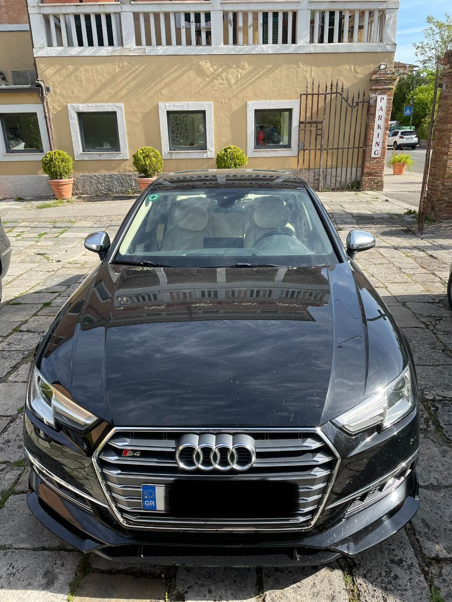

τι αμαξι ειναι? εχεις αλλη φωτο?

Πρέπει να πας σε φανοποιό/detailer και θα στο φτιάξει εύκολα
Όταν λες polish αλοιφή σημαίνει για βαμμένες επιφάνειες, ποτέ σε άβαφα  πλαστικά ή τσιμούχες γιατί υπάρχει περίπτωση να τα ασπρίσει, γιαυτό αν δεις βίντεο που κάνουν γυάλισμα έχουν περάσει με χαρτοταινία όλα τα πλαστικά και κυρίως τις τσιμούχες.

Ωραιος,ισχυει οτι μπορει να ασπρισε απ αυτο!!

Παρε ενα υγρο nano ceramic coat και περνα το... thank me later
Μπορεις να του περασεις και μια αλοιφη trim restorer απο πριν την κεραμικη δεν θα ναι ασχημη ιδεα

Οχι παιδια ετσι ητανε ,δοκιμασα οτι ειχα σπιτι σε μικρο σημειο να δω αν κανει διφορά.δεν μεταβληθηκε καθολου

ωραιο αμαξι. δεν αξιζει μαλλον να το βαψεις, νομιζα βλεπαμε κανενα α3 20ετιας. κατι τοπικο ισως κανει δουλεια που σου προτειναν τα παιδια αλλα αυτο ειναι αλλιωση του πλαστικου και χωρις χρωμα θεωρω απιθανο να γινει ξανα μαυρο
εχει γινει ενα μιγμα απο αλατα, απωλεια βερνικιου και ισως χρωματος. Εδω και χρονια παω μονο οπου ασχολουνται με πλυσιμο στο χερι. Προσεχε την επομενη φορα.
Εχω βαψει μασκα και η δικια σου βγαινει σχετικα ευκολα (μερικες βιδες και τα υπολοιπα ειναι κλιπς, βρες βιντεακια). Θελει προσοχη στο να μονωσεις (καλυψεις) το χρωμιο οποτε μη βιαστεις. Παρε και ενα σπρευ (αν θες ματ ή γιαλυστερο) ριξε απο αποσταση (το γραφουν στη φιαλι ποση αποσταση)και θα γινει καλυτερο και απο πριν. Ιδανικα τη μασκα αστη κανα 6-8 ωρο να στεγνωσει κατα προτιμηση σε κλειστο χωρο χωρις αερα/υγρασια

αν προχωρησει σε βαψιμο, θα γινει πολύ ομορφο και καινουργιο αλλα θα φαινετε οτι ειναι βαμμενο, θελει χερι εμπειρο ομως. το σπρει δεν ειναι τοσο ευκολο για γριλλιες. εγω που εχω εμπειρια απο σπρει παλι θα προτιμουσα πιστολι για τετοια δουλεια. πολλες καμπυλες και θελει χερια υπο γωνια για να μην μαζεψει χρωμα η κογχη. το νικελ θελει βγαλσιμο για να γινει σωστη δουλεια κατα τη γνωμη μου.
Κρίμα. Και γω κανένα A3 20 ετίας νόμιζα έβλεπα με την εικόνα. ΓΙα αρχή υπάρχουν πολλά ενυδατικά που θα στο μαυρίσουν αλλά σε τέτοιο αμάξι μπορεί και να το έβαφα. Απλά προσοχή που το πλένουμε ειδικά όταν μιλάμε για τέτοιο αυτοκίνητο.
δεν ειχα μεχρι στιγμης κανενα προβλημα με τα πλυσιματα.Θα το παω στο φανοποιο να δω τι θα μου πει.λογικα εχει φυγει βερνικι και θελει βαψιμο απο την αρχη.ξαναλεω ομως οτι δεν ητανε μαυρο αλλα μεταλιζε ανθρακι
