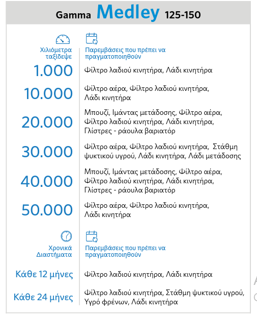

TuXaKoS Δημοσ. 3 Σεπτεμβρίου 2023 Δημοσ. 3 Σεπτεμβρίου 2023 23 minutes ago, pigos23 said: Καθε σεπτεμβριο το παω Τωρα μεσα δλδ του μηνα θα κανα το τριτο Ναι καταγεγραμμενα ολα ειναι Αυριο θα το παω κ σε δευτερο μηχανικο για γνωμη Κ θα αρχισω τα mail .... Επειδή έχω εμπειρία με παρόμοια κατάσταση σε αυτοκίνητο, είναι πολύ σημαντικό να έχεις κάνει ότι ακριβώς λεει το βιβλίο εργασιών και φυσικά έχεις περισσότερες πιθανότητες να βγάλεις άκρη αν όλα έχουν γίνει σε αντιπροσωπία. `Επρεπε να είχες κάνει: Στα 1000, μετά στον πρώτο χρόνο και μετά στον 2ο. Το manual λέει:
basilis_k6 Δημοσ. 3 Σεπτεμβρίου 2023 Δημοσ. 3 Σεπτεμβρίου 2023 23 λεπτά πριν, pigos23 είπε Καθε σεπτεμβριο το παω Τωρα μεσα δλδ του μηνα θα κανα το τριτο Ναι καταγεγραμμενα ολα ειναι Αυριο θα το παω κ σε δευτερο μηχανικο για γνωμη Κ θα αρχισω τα mail .... αρκετα παλιοτερα ειχα ενα gilera που εσταζε λαδι. οποιος το εβλεπε μου ελεγε θελει ανοιγμα το μοτερ και ενας μονο μου ειπε οτι απλως εσπασε ενα καπακι και σταζει λαδι και ειχε δικιο. θα σου στειλω πμ το ονομα του μπας και σε βολευει. 13 λεπτά πριν, TuXaKoS είπε Επειδή έχω εμπειρία με παρόμοια κατάσταση σε αυτοκίνητο, είναι πολύ σημαντικό να έχεις κάνει ότι ακριβώς λεει το βιβλίο εργασιών και φυσικά έχεις περισσότερες πιθανότητες να βγάλεις άκρη αν όλα έχουν γίνει σε αντιπροσωπία. `Επρεπε να είχες κάνει: Στα 1000, μετά στον πρώτο χρόνο και μετά στον 2ο. Το manual λέει: εκανε σεπ 2021 τα πρωτα λαδια (1000χλμ) και σεπ 2022 αλλαγη λαδιων στο χρονο χωρις να εχει κανει τα χλμ. τωρα θα εκανε το επομενο. τα εχει κανει ολα σωστα. 1

pigos23 Δημοσ. 3 Σεπτεμβρίου 2023 Μέλος Δημοσ. 3 Σεπτεμβρίου 2023 Αυριο θα μου αναφερει ο πρωτος μηχανικος ακριβως τι διαπιστωσε Λαδια δεν τσεκαρα...δεν αναψε κ καποια ενδειξη στο ταμπλο Οχι κανενα ντουμανι απ την εξατμιση Ολα κανονικα 28 λεπτά πριν, TuXaKoS είπε Επειδή έχω εμπειρία με παρόμοια κατάσταση σε αυτοκίνητο, είναι πολύ σημαντικό να έχεις κάνει ότι ακριβώς λεει το βιβλίο εργασιών και φυσικά έχεις περισσότερες πιθανότητες να βγάλεις άκρη αν όλα έχουν γίνει σε αντιπροσωπία. `Επρεπε να είχες κάνει: Στα 1000, μετά στον πρώτο χρόνο και μετά στον 2ο. Το manual λέει: Μα τα εκανα
