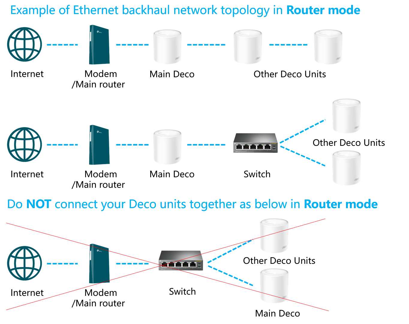

kallair Δημοσ. 2 Σεπτεμβρίου 2023 Δημοσ. 2 Σεπτεμβρίου 2023 (επεξεργασμένο) 12 ώρες πριν, Antonisk2003 είπε Αυτό το ethernet backhaul που γράφουν μερικά πως ακριβώς λειτουργεί? τα συνδεεις μεταξυ τους βαση της εικόνας, με ethernet, αντί για wifi. οποτε εχεις πολυ καλυτερες ταχυτητες κ πιο σταθερη συνδεση. Επεξ/σία 2 Σεπτεμβρίου 2023 από kallair
Antonisk2003 Δημοσ. 3 Σεπτεμβρίου 2023 Μέλος Δημοσ. 3 Σεπτεμβρίου 2023 ok το κατάλαβα, οπότε μιας και έχω τη δυνατότητα καλωδίου καλύτερα να τα βάλω έτσι. Έχει βάλει κάποιος κάποιο σύστημα mesh να μου πει πως δουλεύουν όμως γενικά και αν είναι ευχαριστημένος? αν είναι σταθερά? γενικά στις κριτικές που διαβάζω βλέπω αρκετές αποσυνδέσεις και κολλήματα. Ερώτηση: έχουν όλα τα συστήματα τη δυνατότητα σύνδεσης με καλώδιο? ή πρέπει να το λέει κάπου?
