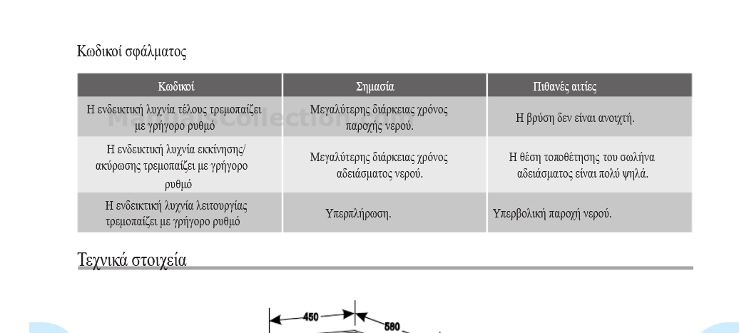

sdikr Δημοσ. 30 Αυγούστου 2023 Δημοσ. 30 Αυγούστου 2023 1 hour ago, MrGalaxy said: Βρήκα αυτό το βίντεο που λεει πως καθαρίζεις τους sensors ,ίσως φταίει αυτό , θα το δοκιμάσω Ωπα! τελικά βρήκα την ετικέτα με το μοντέλο ,ηταν στα πλαγια μεσα στην πόρτα .. το manual https://www.electrolux-medialibrary.com/scoop/public/529498?signature=569093945565b54b3c8cabab2f53c8195c661534494a4ece7279fa18c3da6cb0 https://www.electrolux-medialibrary.com/scoop/public/529498?signature=569093945565b54b3c8cabab2f53c8195c661534494a4ece7279fa18c3da6cb0 εντωμτξυ βρήκα αυτό στο manual "Παρόλο που η θήκη αλατιού είναι αρκετά γεμάτη, η ενδεικτική λυχνία ενδέχεται να μη σβήσει πριν από την πλήρη διάλυση του αλατιού." οπότε ίσως θέλει μερικές ώρες να διαλυθεί το αλάτι πρώτα για να μπορεί να δουλέψει Το να μην έχει αλατι δεν σημαίνει πως δεν θα κάνει πλύση, τουλάχιστον το δικό μου δεν έχει θέμα, κάνει κανονικά την πλύση απλά έχει μετά την θαμπάδα https://manualscollection.com/?fid=edc138a0242e1056514d18a31f9851d1&read=online&page=27
MrGalaxy Δημοσ. 30 Αυγούστου 2023 Μέλος Δημοσ. 30 Αυγούστου 2023 4 λεπτά πριν, sdikr είπε Το να μην έχει αλατι δεν σημαίνει πως δεν θα κάνει πλύση, τουλάχιστον το δικό μου δεν έχει θέμα, κάνει κανονικά την πλύση απλά έχει μετά την θαμπάδα https://manualscollection.com/?fid=edc138a0242e1056514d18a31f9851d1&read=online&page=27 στο "η βρύση δεν είναι ανοιχτή" αντιστοιχεί το σφαλμα μου. Αλλά το έλενξα και είναι ανοιχτοί όλοι οι διακοπτες της παροχής σχετικά με το αλάτι ,εγώ είχα να του βάλω αλάτι 8-9 μήνες και ίσως θέλει άλλη διαδικασία μετά από τοσους μήνες χωρίς αλάτι. και διάβασα ένα αρθρο στο ιντερνετ ότι σε καποιες περιπτώσεις το αλάτι χρειάζεται μερικές ώρες για να διαλυθεί. Επίσης ένα άλλο που μπορεί να φταίει είναι οτι μπορεί να έχει μαζέψει άλατα λόγω απουσίας του ειδικού αλατιου για πολλούς μήνες ,οπότε λέω άυριο να αγόρασω μισό λίτρο λευκό ξύδι να το ρίξω μέσα στο πλυντήριο μαζί με νερό να κάνει αφαλάτωση τουλαχιστον χαμήλα έκει που είναι και τα φίλτρα Ε αν δεν δουλεψει τίποτα από όλα αυτά στο τέλος θα καλέσω τεχνικό
