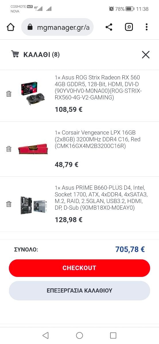

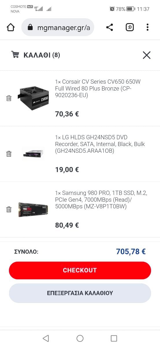

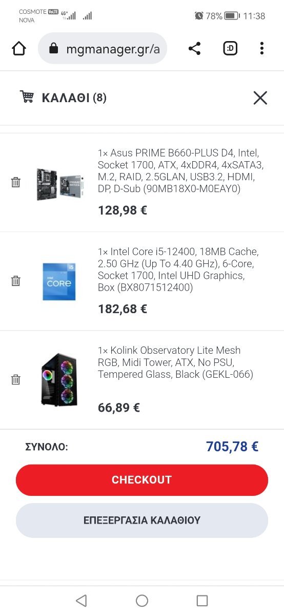

PETROS13 Δημοσ. 29 Αυγούστου 2023 Δημοσ. 29 Αυγούστου 2023 Καλησπέρα, έχω κάνει την. Παρακάτω σύνθεση από mgManager Σκοπός είναι πιο πολύ για δουλειά και καμιά ταινία χωρίς υπερβολικές απαιτήσεις. Λόγω του ότι το υπάρχον σύστημα που έχω με i5 4670 κολλάει (πιθανότατα κάτι με τον επεξεργαστή) σκέφτομαι την αγορά του παρακάτω μηχανήματος. Παρακαλώ για την άποψή σας ή αν έχετε κάποια άλλη πρόταση. Σκοπός μου είναι να είναι αθόρυβο το μηχάνημα, η σύνθεση από ένα μαγαζί Το budget γύρω στα 700 - 800 ευρώ Ευχαριστώ
hln3 Δημοσ. 29 Αυγούστου 2023 Δημοσ. 29 Αυγούστου 2023 Πολλά λάθη. Καταρχήν η κάρτα γραφικών δεν χρειάζεται - δεν είναι δυνατή αν θες παιχνίδια (που δεν το αναφέρεις) και για να βλέπεις ταινίες φτάνουν τα ενσωματωμένα γραφικά. Μετά έχεις 1 στικ μονο ραμ - πάντα δύο προτιμάμε, ποτέ 1 μονό. Επίσης το τροφοδοτικό είναι από τα πιο budget της corsair, πρέπει να δεις κάτι καλύτερο, ή από την ιδια μάρκα ή από άλλη. Τέλος πολλά τα λεφτά για nvme 1tb, υπάρχουν nvme με 2 tb με λιγότερα χρήματα... Και φυσικά αν θες αθόρυβο μηχάνημα θα κοιτάξεις ιδιαίτερα το τροφοδοτικό (ιδανικό κάποιο με 0% rpm mode) και θα χρειαστείς και ψύκτρα aftermarket, όχι αυτή που δίνει δωρεάν η intel 3
Apaleytos80 Δημοσ. 29 Αυγούστου 2023 Δημοσ. 29 Αυγούστου 2023 Αν ειναι για απλες εργασιες ισως το υπαρχων pc να σε καλυπτει. Δεν ξερω και τι εχει απανω(Ram,gpu κτλ) και γιατι κολλαει, το λεω μην ξοδέψεις χρηματα χωρις λογο. Σαν παραδειγμα, Ε3 1270v3 με ~35 ευρω ,λιγο ακομα ραμ, ssd, μια gpu σαν 580/1060/5500ΧΤ/1660 μτχ
manolis940 Δημοσ. 29 Αυγούστου 2023 Δημοσ. 29 Αυγούστου 2023 (επεξεργασμένο) Ο επεξεργαστής που έχεις διαλέξει έχει γραφικά. δεν βρίσκω λόγο να πας στην αγορά μια low end κάρτας γραφικών. Επίσης δεν βρίσκω λόγο να πας σε DDR4 σύστημα όταν έχεις τόσο διαθέσιμο budget και όχι DDR5 Νομίζω το πιο VFM setup αυτή την στιγμή είναι με 5600G κάτι λιγότερο από 120€ και παίρνεις επεξεργαστή ίδιων επιδόσεων που έχεις βάλει στο build σου. Λάθος μου. Πάμε για 7600. Είσαι πάλι μες στο budget Από μητρική δεν ξέρω τι απαιτήσεις έχεις οπότε μπορείς να διαλέξεις όποια σου κάνει καλύτερα με AM5 socket. Από κει και πέρα όμως η MSI Pro A620M-E για το συγκεκριμένο CPU είναι μια χαρά. Οι μνήμες βγαίνουν λιγάκι πιο ακριβές αλλά έχεις κάνει αρκετή εξοικονόμηση απ' τα άλλα 2. https://www.mgmanager.gr/anavathmisi-ypologisti-2/mnimes-pcs/ram-pc-ddr5/kingston-kingston-fury-beast-16gb-kit-2x8gb-5600mhz-udimm-ddr5-cl40-1.25v-kf556c40bbk2-16-_247587/ Από κει και πέρα το κουτί είναι μια χαρά με τα fans του όπως το βλέπεις και πολύ καλό το ότι έχει και controller για να συνδεθούν όλα στην μητρική. Ο δίσκος είναι overkill για nongaming μηχάνημα, μπορείς να εξοικονομίσεις χρήματα ή να πάρεις κάποιον άλλο με μεγαλύτερη χωρητικότητα Στα του τροφοδοτικού, και πριν μπορούσες άνετα με ένα 500αρι τώρα μπορείς και με 400αρι. Μιας και υπάρχει περιθώριο θα έβλεπα Pure Power 11 400W και αν θες κάτι σε modular με αποσπώμενα καλώδια μιας και έχεις το budget μπορείς να πας στo Pure Power 12 M. Είναι και τα 2 πολύ καλύτερης ποιότητας απ' το συγκεκριμένο corsair. Υπόψην τις επιλογές τις έχω κάνει όλες απ' το MG Manager μιας και είναι το κατάστημα που διάλεξες όλα τα υπόλοιπα. Επεξ/σία 29 Αυγούστου 2023 από manolis940
hln3 Δημοσ. 29 Αυγούστου 2023 Δημοσ. 29 Αυγούστου 2023 Ο 5600g είναι ΑΜ4, δεν ταιριάζει με AM5 και ddr5
nickol-us Δημοσ. 29 Αυγούστου 2023 Δημοσ. 29 Αυγούστου 2023 Περίεργες και αλλοπρόσαλες επιλογές. Συμφωνώ σε αρκετά σημεία με τους προλαλήσαντε. Βάσει χρήσης δεν χρειάζεται να δώσεις τόσα πολλά, όπως και δεν είναι απαραίτητη η κάρτα γραφικών. 650 watt psu, αχρείαστο και κακή επιλογή μοντέλου. Υπερβολικά λεφτά σε nvme, το πιθανότερο είναι πως ποτέ δεν θα καταλάβεις γιατί έδωσες τόσα λεφτά παραπάνω από ένα αντίστοιχο gen3. Το κουτί που έχεις επιλέξει δεν έχει υποδοχή για dvd εσωτερικό
manolis940 Δημοσ. 29 Αυγούστου 2023 Δημοσ. 29 Αυγούστου 2023 1 ώρα πριν, hln3 είπε Ο 5600g είναι ΑΜ4, δεν ταιριάζει με AM5 και ddr5 Τινανομέγιστη πατάτα. Το διόρθωσα ... κάπως 1
PETROS13 Δημοσ. 29 Αυγούστου 2023 Μέλος Δημοσ. 29 Αυγούστου 2023 Καλησπέρα, ευχαριστώ για τις απαντήσεις 7 ώρες πριν, hln3 είπε Πολλά λάθη. Καταρχήν η κάρτα γραφικών δεν χρειάζεται - δεν είναι δυνατή αν θες παιχνίδια (που δεν το αναφέρεις) και για να βλέπεις ταινίες φτάνουν τα ενσωματωμένα γραφικά. Μετά έχεις 1 στικ μονο ραμ - πάντα δύο προτιμάμε, ποτέ 1 μονό. Επίσης το τροφοδοτικό είναι από τα πιο budget της corsair, πρέπει να δεις κάτι καλύτερο, ή από την ιδια μάρκα ή από άλλη. Τέλος πολλά τα λεφτά για nvme 1tb, υπάρχουν nvme με 2 tb με λιγότερα χρήματα... Και φυσικά αν θες αθόρυβο μηχάνημα θα κοιτάξεις ιδιαίτερα το τροφοδοτικό (ιδανικό κάποιο με 0% rpm mode) και θα χρειαστείς και ψύκτρα aftermarket, όχι αυτή που δίνει δωρεάν η intel είχα την αίσθηση ότι μια low γραφικών είναι καλύτερη από τις ενσωματωμένες των επεξεργαστών 2χ8 GB είναι η Ram (1 τεμάχιο με 2χ8) nvme εννοείς σε άλλη μάρκα; οκ για τροφοδοτικό θα δω κάποια πρόταση για ψύκτρα; 7 ώρες πριν, Apaleytos80 είπε Αν ειναι για απλες εργασιες ισως το υπαρχων pc να σε καλυπτει. Δεν ξερω και τι εχει απανω(Ram,gpu κτλ) και γιατι κολλαει, το λεω μην ξοδέψεις χρηματα χωρις λογο. Σαν παραδειγμα, Ε3 1270v3 με ~35 ευρω ,λιγο ακομα ραμ, ssd, μια gpu σαν 580/1060/5500ΧΤ/1660 μτχ για την ώρα το pc που έχω με καλύπτει φουλ αλλά το ότι κάποιες φορές παγώνει τελείως η εικόνα με νευριάζει οκ το έκανε πιο παλιά και έβαλε μια RX580, άλλαξα και τροφοδοτικό ενώ γνωστός μου βοήθησε να γίνει αλλαγή στην πάστα του επεξεργαστή. αν συνεχίζει και τρώει τέτοια σκαλώματα αρχίζω να ανησυχώ ότι μάλλον μητρική ή επεξεργαστής ετοιμάζονται για ταξίδι.. 7 ώρες πριν, manolis940 είπε Ο επεξεργαστής που έχεις διαλέξει έχει γραφικά. δεν βρίσκω λόγο να πας στην αγορά μια low end κάρτας γραφικών. Επίσης δεν βρίσκω λόγο να πας σε DDR4 σύστημα όταν έχεις τόσο διαθέσιμο budget και όχι DDR5 Νομίζω το πιο VFM setup αυτή την στιγμή είναι με 5600G κάτι λιγότερο από 120€ και παίρνεις επεξεργαστή ίδιων επιδόσεων που έχεις βάλει στο build σου. Λάθος μου. Πάμε για 7600. Είσαι πάλι μες στο budget Από μητρική δεν ξέρω τι απαιτήσεις έχεις οπότε μπορείς να διαλέξεις όποια σου κάνει καλύτερα με AM5 socket. Από κει και πέρα όμως η MSI Pro A620M-E για το συγκεκριμένο CPU είναι μια χαρά. Οι μνήμες βγαίνουν λιγάκι πιο ακριβές αλλά έχεις κάνει αρκετή εξοικονόμηση απ' τα άλλα 2. https://www.mgmanager.gr/anavathmisi-ypologisti-2/mnimes-pcs/ram-pc-ddr5/kingston-kingston-fury-beast-16gb-kit-2x8gb-5600mhz-udimm-ddr5-cl40-1.25v-kf556c40bbk2-16-_247587/ Από κει και πέρα το κουτί είναι μια χαρά με τα fans του όπως το βλέπεις και πολύ καλό το ότι έχει και controller για να συνδεθούν όλα στην μητρική. Ο δίσκος είναι overkill για nongaming μηχάνημα, μπορείς να εξοικονομίσεις χρήματα ή να πάρεις κάποιον άλλο με μεγαλύτερη χωρητικότητα Στα του τροφοδοτικού, και πριν μπορούσες άνετα με ένα 500αρι τώρα μπορείς και με 400αρι. Μιας και υπάρχει περιθώριο θα έβλεπα Pure Power 11 400W και αν θες κάτι σε modular με αποσπώμενα καλώδια μιας και έχεις το budget μπορείς να πας στo Pure Power 12 M. Είναι και τα 2 πολύ καλύτερης ποιότητας απ' το συγκεκριμένο corsair. Υπόψην τις επιλογές τις έχω κάνει όλες απ' το MG Manager μιας και είναι το κατάστημα που διάλεξες όλα τα υπόλοιπα. όσον αφορά επεξεργαστή όσες φορές έχω δοκιμάσει AMD επεξεργαστή πάντα μου κολλάει ή το νιώθω να κολλάει σε σχέση με τους Intel 6 ώρες πριν, nickol-us είπε Περίεργες και αλλοπρόσαλες επιλογές. Συμφωνώ σε αρκετά σημεία με τους προλαλήσαντε. Βάσει χρήσης δεν χρειάζεται να δώσεις τόσα πολλά, όπως και δεν είναι απαραίτητη η κάρτα γραφικών. 650 watt psu, αχρείαστο και κακή επιλογή μοντέλου. Υπερβολικά λεφτά σε nvme, το πιθανότερο είναι πως ποτέ δεν θα καταλάβεις γιατί έδωσες τόσα λεφτά παραπάνω από ένα αντίστοιχο gen3. Το κουτί που έχεις επιλέξει δεν έχει υποδοχή για dvd εσωτερικό 650watt έβαλα μήπως χρειαστεί μελλοντικά με μεταφορά της γραφικών από το παλιό pc 1
manolis940 Δημοσ. 29 Αυγούστου 2023 Δημοσ. 29 Αυγούστου 2023 1 ώρα πριν, PETROS13 είπε για την ώρα το pc που έχω με καλύπτει φουλ αλλά το ότι κάποιες φορές παγώνει τελείως η εικόνα με νευριάζει Πιθανών μιλάμε για Ram ή δίσκο. 1 ώρα πριν, PETROS13 είπε είχα την αίσθηση ότι μια low γραφικών είναι καλύτερη από τις ενσωματωμένες των επεξεργαστών Πολύ παλιά σε κάτι core 2 duo όχι για το θέμα καλύτερης αλλά του ότι δεν ήταν επαρκής. Η κάρτες γραφικών στην πλειοψηφία τους και πιθανών και η συγκεκριμένη να είναι λίγο καλύτερη απ' την CPU σου αλλά δεν την χρειάζεσαι. 1 ώρα πριν, PETROS13 είπε όσον αφορά επεξεργαστή όσες φορές έχω δοκιμάσει AMD επεξεργαστή πάντα μου κολλάει ή το νιώθω να κολλάει σε σχέση με τους Intel Αν ο τελευταίος AMD που χρησιμοποίησες ήταν Athlon θα συμφωνήσω και εγώ μαζί σου. Οι Ryzen δεν έχουν καμία σχέση. Ωστόσο έκανα πατάτα στην πρόταση μου, τη διόρθωσα βιαστικά και έκανα πατάτα πάλι. Στην δική σου περίπτωση λοιπόν που μιλάμε για την χρήση browsing και ένας τετραπύρινος επεξεργαστής είναι αρκετός όπως ο Intel Core i3-13100 στα 150€ περίπου. Η επόμενη καλύτερη λύση σε 13η γενιάς στην Intel αν πούμε ότι τον θες πιο future proof είναι ο 13400 στα 230€. Θεωρώ όμως ότι η διαφορά τον 20€ δεν σου δίνει περιθώρια να μην πας στα 250€ στο i5 13500. Αντίστοιχα επιλέγεις μητρική με socket 1700 και DDR5 μνήμες. Επιμένω στο DDR5 και στην τελευταία γενιά για πιο εύκολη αναβαθμισημότητα για καλύτερη αξία μεταπώλησης στο μέλλον, καθώς οι τιμές δεν έχουν τρελή διαφορά και σε παίρνει χρηματικά. Ζητώ συγνώμη για την ταλαιπωρία.
