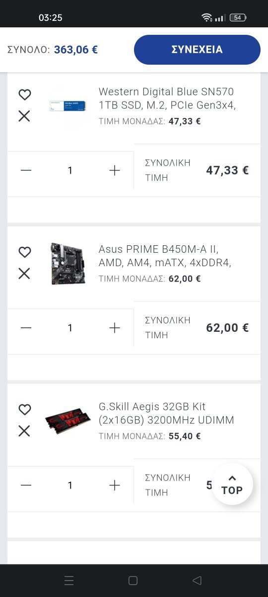

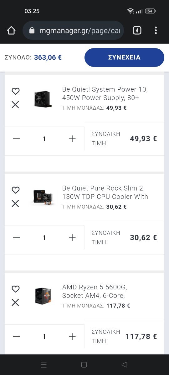

Αν πεις πώς βάζεις περίπου 150 με 200 στην άκρη για περιφερειακά και μόνιτορ ,σου μένουν ρεαλιστικά 400 με 500 για να φτιάξεις το pc.Επειδη τα games που αναφέρεις είναι σχετικά ελαφριά ,μια λογική επιλογή είναι ο 5600g και να εκμεταλλευτείς τα ενσωματωμένα γραφικά του.Χωρις να έχω επαφή με αυτά τα παιχνίδια βλέπω πως lol και valorant τα έχει άνετα ,fortnite για να έχεις σταθερά πάνω από 60+ fps θες medium settings σε γραφικά.Σου βάζω τα βασικά που θα χρειαστείς για build με τον 5600g από mgmanager.Δες τα σαν μπουσουλα για να ξέρεις τι να ψαχνεις με αυτή τη λύση..Στο συγκεκριμένο  κατάστημα βγαινει στα 363 ευρο και πες αλλά 50 για ένα κουτί που να σου αρέσει,πας γύρω στα 410.Υπαρχει το visionstudio Θεσσαλονίκη που είσαι ,ρίξε μια ματιά κ εκεί πόσο θα κοστίσουν.Απο περιφερειακά θα σου έλεγα να μην το παρακάνεις μιας και θα είναι στα χέρια παιδιών  και θα ταλαιπωρηθουν αρκετα.Στα ανήψια μου που τα διαλύουν όλα, είχα πάρει αυτό το σετ και κρατάει μια χαρά https://www.skroutz.gr/s/13028174/CoolerMaster-Devastator-III-RGB-Set-Gaming-Pliktrologio-me-RGB-fotismo-Pontiki-Agliko-UK.html και για ηχεία θα βρεις ένα σωρό..τυγχάνει να έχω ακούσει τα παρακάτω και ήταν τιμια ,χωρίς να σημαίνει πως δεν κάνεις τη δουλειά σου και οικονομικότερα https://www.skroutz.gr/s/21916774/Creative-Pebble-V2-Icheia-Ypologisti-2-0-me-Ischy-8W-se-Mayro-CHroma.html#reviews.Το μόνιτορ υποκειμενική υπόθεση ,αλλά για  1080p καλύτερα να πας σε 24 ιντσες.Αφου προορίζεται για gaming κοίτα κάτι που να έχει freesync με min τα 75hz πχ https://www.skroutz.gr/s/30067365/LG-24MP60G-B-IPS-Gaming-Monitor-23-8-FHD-1920x1080-me-CHrono-Apokrisis-5ms-GTG.html,αν και εγώ θα κοιταγα σε περισσότερα hz,αν σε παίρνει από θέμα budget.Αν μπορείς να πας σε κάνα κατάστημα και να δεις κάτι που να σε καλύπτει στο μάτι,ακόμα καλύτερα.
