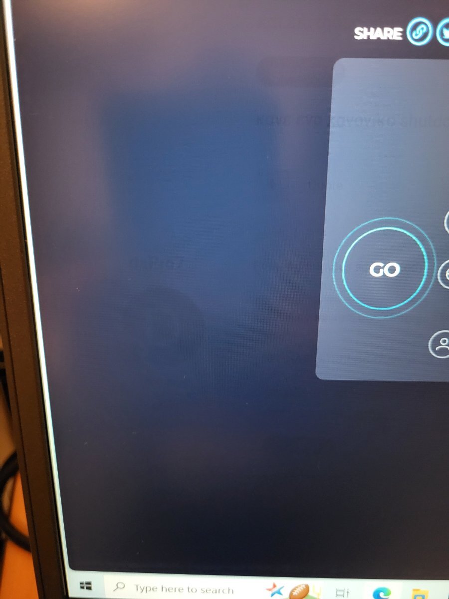

daPro7 Δημοσ. 6 Σεπτεμβρίου 2023 Μέλος Δημοσ. 6 Σεπτεμβρίου 2023 Just now, greekfragma said: ποιό Vostro έχεις ακριβώς; 3500 με τον i3
greekfragma Δημοσ. 6 Σεπτεμβρίου 2023 Δημοσ. 6 Σεπτεμβρίου 2023 1 minute ago, daPro7 said: 3500 με τον i3 στείλε email σε συνέχεια του προηγούμενου με τη dell και δείξτους τη φωτογραφία. δε βλέπω να υπάρχει oled στο μοντέλο σου για να κάηκε με burn in με 1-2 ώρες στην οθόνη του dell assistant ακόμα και επίτηδες. @daPro7 κανε ενα κανονικο shutdown και πες μας αν εξαφανιστηκε το καψιμο
daPro7 Δημοσ. 7 Σεπτεμβρίου 2023 Μέλος Δημοσ. 7 Σεπτεμβρίου 2023 (επεξεργασμένο) 6 hours ago, greekfragma said: στείλε email σε συνέχεια του προηγούμενου με τη dell και δείξτους τη φωτογραφία. δε βλέπω να υπάρχει oled στο μοντέλο σου για να κάηκε με burn in με 1-2 ώρες στην οθόνη του dell assistant ακόμα και επίτηδες. @daPro7 κανε ενα κανονικο shutdown και πες μας αν εξαφανιστηκε το καψιμο Μετά από μερικά λεπτά σιγά σιγά εξαφανίζεται..αλλά μετά αν κάτσω σε μια σελίδα για λίγο και επιστρέψω σε μια σελίδα με σκούρο φοντο το ξανακάνει .. Πώς λέγεται αυτό πρόβλημα?burn in? Επεξ/σία 7 Σεπτεμβρίου 2023 από daPro7

daPro7 Δημοσ. 7 Σεπτεμβρίου 2023 Μέλος Δημοσ. 7 Σεπτεμβρίου 2023 Αυτό κάνει.. Μίλησα με την Dell και μου πρότειναν να κάνω clean install των Windows επειδή θεωρούν ότι είναι θέμα software..
greekfragma Δημοσ. 7 Σεπτεμβρίου 2023 Δημοσ. 7 Σεπτεμβρίου 2023 Just now, daPro7 said: Αυτό κάνει.. Μίλησα με την Dell και μου πρότειναν να κάνω clean install των Windows επειδή θεωρούν ότι είναι θέμα software.. είναι θέμα οθόνης και όχι software. βέβαια αυτοί στο πρότειναν γιατί για να επιβεβαιωθεί η βλάβη πρέπει βάση πρωτοκόλλου να συμβαίνει και σε clean installation. οπότε αναγκαστικά κάνεις τη διαδικασία και τους δείχνεις το πρόβλημα ξανά μετά το clean install. ευτυχώς που είσαι εντός εγγύησης. ή θα σου αλλάξουν και οθόνη ή θα πάρεις νέο 3500 γιατί πλέον η έξτρα επισκευή παίζει να μη τους συμφέρει στη περίπτωσή σου. υπομονή δυστυχώς αλλά τουλάχιστον θα φτάσεις στο τέλος της ταλαιπωρίας. 1
daPro7 Δημοσ. 7 Σεπτεμβρίου 2023 Μέλος Δημοσ. 7 Σεπτεμβρίου 2023 Πάμε για αλλαγή οθόνης... Αύριο κιόλας..βγάζω το καπέλο στην εξυπηρέτηση πελατών..
greekfragma Δημοσ. 7 Σεπτεμβρίου 2023 Δημοσ. 7 Σεπτεμβρίου 2023 (επεξεργασμένο) 2 minutes ago, daPro7 said: Πάμε για αλλαγή οθόνης... Αύριο κιόλας..βγάζω το καπέλο στην εξυπηρέτηση πελατών.. αναμένουμε τα νέωτερα. μόνο μια διευκρίνηση αν σου είναι εύκολο. το αγόρασες από Γερμανό όπως μας είπες. Μήπως έχεις το κουτί του ή κάπου που να αναγράφεται η χώρα παραγωγής ή συναρμολόγησης του 3500; Επεξ/σία 7 Σεπτεμβρίου 2023 από greekfragma

daPro7 Δημοσ. 9 Σεπτεμβρίου 2023 Μέλος Δημοσ. 9 Σεπτεμβρίου 2023 (επεξεργασμένο) @greekfragma δεν κατάφερα να το βρω..λέει κάτι ακαταλαβιστηκα.. Την Δευτέρα τελικά η αλλαγή οθόνης.. Ερώτηση... Πρίν αλλαχτεί η μητρική δεν είχα αυτό το θέμα με την οθόνη..Τι μπορεί να πήγε στραβά και δημιουργήθηκε το θέμα? Επίσης παρήγγειλα αυτήν την μνήμη που στο σιτε της crucial την έχει συμβατή με το vostro μου..(15 3500) https://www.skroutz.gr/s/24227230/Crucial-8GB-DDR4-RAM-me-Tachytita-3200-gia-Laptop-CT8G4SFRA32A.html?utm_source=android&utm_campaign=skroutz_share Επεξ/σία 9 Σεπτεμβρίου 2023 από daPro7
greekfragma Δημοσ. 9 Σεπτεμβρίου 2023 Δημοσ. 9 Σεπτεμβρίου 2023 Just now, daPro7 said: @greekfragma δεν κατάφερα να το βρω..λέει κάτι ακαταλαβιστηκα.. Την Δευτέρα τελικά η αλλαγή οθόνης.. Ερώτηση... Πρίν αλλαχτεί η οθόνη δεν είχα αυτό το θέμα με την οθόνη..Τι μπορεί να πήγε στραβά και δημιουργήθηκε το θέμα? Επίσης παρήγγειλα αυτήν την μνήμη που στο σιτε την crucial την έχει συμβατή με το vostro μου..https://www.skroutz.gr/s/24227230/Crucial-8GB-DDR4-RAM-me-Tachytita-3200-gia-Laptop-CT8G4SFRA32A.html?utm_source=android&utm_campaign=skroutz_share το μόνο που μπορώ να σκεφτώ είναι ευαισθησία στην πίεση της οθόνης κατά την αλλαγή μητρικής από τον τεχνικό. η μνήμη καλή δείχνει. γενικά η crucial δουλεύει απροβλημάτιστα όσα χρόνια τις τοποθετώ σε dell. αυτές και οι gskil δε μου έβγαλαν ποτέ ασυμβατότητα. Αναμένουμε Δευτέρα 1
