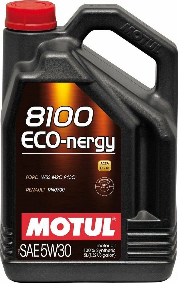

Dark_Nightfall Δημοσ. 25 Αυγούστου 2023 Δημοσ. 25 Αυγούστου 2023 4 λεπτά πριν, agnostos13 είπε και άλλοι 10w-40. 6 λεπτά πριν, agnostos13 είπε Έχει κανείς το ίδιο μοτέρ να μας πει εμπειρία;

PLACEBO_89 Δημοσ. 27 Αυγούστου 2023 Δημοσ. 27 Αυγούστου 2023 Στις 25/8/2023 στις 9:01 ΜΜ, Dark_Nightfall είπε Γιατι να τα πληρωσει τοσο ακριβα? Μπορει να ειναι καλα αλλα σιγουρα πληρωνεις και το brand! Η ευκολη οδος ειναι να υποδειξεις ενα επωνυμο πχ motul,eneos. Υπαρχουν ομως και τιμια λαδια σε χαμηλοτερη τιμη..
Dark_Nightfall Δημοσ. 27 Αυγούστου 2023 Δημοσ. 27 Αυγούστου 2023 9 λεπτά πριν, PLACEBO_89 είπε Γιατι να τα πληρωσει τοσο ακριβα? Μπορει να ειναι καλα αλλα σιγουρα πληρωνεις και το brand! Η ευκολη οδος ειναι να υποδειξεις ενα επωνυμο πχ motul,eneos. Υπαρχουν ομως και τιμια λαδια σε χαμηλοτερη τιμη.. Σύμφωνοι , πόσο θα γλιτώσω ; 10 ευρώ - 15 ευρώ ; το χρόνο για μία φορά στο service ; Θα προτιμήσω να βάλω τα καλύτερα λάδια.
PLACEBO_89 Δημοσ. 27 Αυγούστου 2023 Δημοσ. 27 Αυγούστου 2023 1 ώρα πριν, Dark_Nightfall είπε Σύμφωνοι , πόσο θα γλιτώσω ; 10 ευρώ - 15 ευρώ ; το χρόνο για μία φορά στο service ; Θα προτιμήσω να βάλω τα καλύτερα λάδια. Δυνητικα πολλα!!! Αμα ξερεις απο που θα παρεις τα λαδια και που θα στα αλλαξουν!
Joshua21 Δημοσ. 27 Αυγούστου 2023 Δημοσ. 27 Αυγούστου 2023 6 hours ago, Dark_Nightfall said: Σύμφωνοι , πόσο θα γλιτώσω ; 10 ευρώ - 15 ευρώ ; το χρόνο για μία φορά στο service ; Θα προτιμήσω να βάλω τα καλύτερα λάδια. Δεκτό, όμως είναι σίγουρο πως είναι τα καλύτερα (ή έστω καλύτερα) λάδια? Το ότι εσύ νιώθεις καλύτερα επειδή τα πλήρωσες παραπάνω, δεν σημαίνει κιόλας ότι έκανες σωστή επιλογή.
Dark_Nightfall Δημοσ. 27 Αυγούστου 2023 Δημοσ. 27 Αυγούστου 2023 1 ώρα πριν, Joshua21 είπε Δεκτό, όμως είναι σίγουρο πως είναι τα καλύτερα (ή έστω καλύτερα) λάδια? Το ότι εσύ νιώθεις καλύτερα επειδή τα πλήρωσες παραπάνω, δεν σημαίνει κιόλας ότι έκανες σωστή επιλογή. Έχουν καλύτερα χαρακτηριστικά σε σχέση πάντα με τα γνήσια της Toyota. Ενδεικτικά αναφέρονται αυτά που έχουν σημασία : Viscosity Index 171.0 TBN 12.5 mg KOH/g Flash point 224.0 °C / 435.0 °F

Joshua21 Δημοσ. 27 Αυγούστου 2023 Δημοσ. 27 Αυγούστου 2023 40 minutes ago, Dark_Nightfall said: Έχουν καλύτερα χαρακτηριστικά σε σχέση πάντα με τα γνήσια της Toyota. Ενδεικτικά αναφέρονται αυτά που έχουν σημασία : Viscosity Index 171.0 TBN 12.5 mg KOH/g Flash point 224.0 °C / 435.0 °F Και τι ακριβώς σημαίνει "γνήσια της Toyota"? Η Toyota αλλά και το κάθε εργοστάσιο σήμερα χρησιμοποιεί/συνιστά κάποια συγκεκριμένα λάδια μιας συγκεκριμένης εταιρείας, αύριο χρησιμοποιεί/προτείνει κάποιας άλλης επειδή έκανε καλύτερη συμφωνία, μεθαύριο κάποιας άλλης κτλ. Επίσης η Toyota προτείνει λάδια που να καλύπτουν κάποιες συγκεκριμένες προδιαγραφές πχ API:SG, αν βάλεις κάποιο καλύτερο η μόνη διαφορά που θα δεις θα είναι στην τσέπη σου, όπως ακριβώς όταν βάζεις βενζίνη 98 ή 100 οκτανίων ενώ το αυτοκίνητο σου είναι σχεδιασμένο για min 91 ή 95. Όσο για τα χαρακτηριστικά που - νομίζεις πως - έχουν σημασία, στην πραγματικότητα δεν ασχολείται κανένας με αυτά. 1
