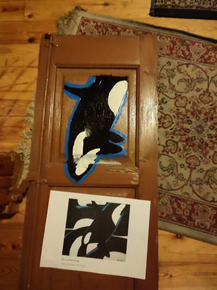

basilis_k6 Δημοσ. 23 Αυγούστου 2023 Δημοσ. 23 Αυγούστου 2023 5 λεπτά πριν, Samorc1978 είπε Δηλαδή άμα το τρίψω δεν θα κυλάει το χρώμα; οχι. θα θέλει και αραιωση γιατι δεν θα δουλευεται σωστα. το παλιο βερνικι στα παντζουρια δεν βγαινει ευκολα. καλη τυχη... 1
SabotazNic Δημοσ. 23 Αυγούστου 2023 Δημοσ. 23 Αυγούστου 2023 7 λεπτά πριν, Samorc1978 είπε Δηλαδή άμα το τρίψω δεν θα κυλάει το χρώμα; Ξυλινα πατζουρια βλεπω. Τα ανοιγεις σχεδον καθετα απο το παραθυρο και πρεπει να μπορεις να το συρεις προς τα πανω για να βγει. Αν οχι, παρε λοστο
Samorc1978 Δημοσ. 23 Αυγούστου 2023 Μέλος Δημοσ. 23 Αυγούστου 2023 Στο πάτωμα το έχω. 41 λεπτά πριν, SabotazNic είπε Ξυλινα πατζουρια βλεπω. Τα ανοιγεις σχεδον καθετα απο το παραθυρο και πρεπει να μπορεις να το συρεις προς τα πανω για να βγει. Αν οχι, παρε λοστο Το μπλε δεν είναι πολύ νερουλό και κάθεται ωραία
Nabuko Δημοσ. 24 Αυγούστου 2023 Δημοσ. 24 Αυγούστου 2023 Δεν ξέρω πως σου ήρθε η ιδέα αλλά η υλοποίησή της είναι αποτυχημένη. Όπως αποτυχημένος είναι και ο χρωματικός συνδυασμός πάνω σε αυτό το καφέ του παντζουριού. Μήπως να έπαιρνες μια έτοιμη εικόνα , να κάνεις το περίγραμμα πάνω στο παντζούρι και μετά να γεμίσεις τα κενά με τα χρώματα? Πως και το σκέφτηκες? σου αρέσουν τα δελφίνια γενικώς ή απλά η ταινία? 1

SoullessRider Δημοσ. 24 Αυγούστου 2023 Δημοσ. 24 Αυγούστου 2023 (επεξεργασμένο) Το Βασικό θέμα είναι ότι πας να βάψεις σε ξύλο πάνω σε χρώμα και όχι με υπόστρωμα και πιθανών χωρίς προεργασία. Επίσεις χρειάζεται λιγότερο χρώμα στο πινέλο (πρέπει να το στραγίζεις πχ στο χείλος του δοχείου) και περισσότερα "χέρια" (περάσματα στρώματος χρώματος δηλαδή, πχ βάφεις ένα στρώμα, το αφήνεις να στεγνώσει, βάφεις δεύτερο στρώμα αν χρειαστεί, το αφήνεις κι αυτό να στεγνώσει και αν χρειαστεί επαναλαμβάνεις.) Αν θες να κάνεις σωστή δουλειά σε ξύλο, κανονικά πρέπει να αφαιρέσεις όλο το προηγούμενο χρώμα, να καθαρίσεις μετά όλη τη σκόνη (όχι μόνο ξεσκόνιμα με σκουπάκι, αλλά με υγρό πανί ώστε να μείνει καθαρό ξύλο, να το περάσεις με βελατούρα (βάση πάνω στην οποία θα κάτσει σωστά το χρώμα ώστε να μην ξεκολλάει / ξεφλουδίζει) και μετά να περάσεις το χρώμα επάνω στην βελατούρα. Επίσεις τα εργαλία (πινέλα / ρολά / σκαφάκια / λεκανάκια κλπ) πρέπει να είναι καθαρά, το δε χρώμα (και την βελατούρα) θα πρέπει να το έχεις ανακατέψει καλά πριν την χρήση, αλλιώς δεν θα είναι ομοιογενές το υλικό. Το νερό και η μπογιά μέσα στα δοχεία τους κάθονται και "ξεχωρίζουν", όπως πχ το λάδι και το νερό στο καντίλι. Ίσως και γι'αυτό το ένα χρώμα σου είναι πιο αραιό από το άλλο. Επίσης η εφαρμογή της βάσης και του χρώματος με το πινέλο στο ξύλο πρέπει να ακολουθά την κατεύθυνση των "νερών" / σχεδίων του ξύλου. Αυτά είναι κάποια από τα βασικά που πρέπει να ξέρεις πριν βάψεις. Βέβαια αν εσύ θες να κάνεις τεχνοτροπία / τοπικό βάψιμο και όχι στο σύνολο της επιφάνιας, πάμε αλλιώς: Πάρε βελατούρα νερού. Πάρε ένα κομμάτι / φλούδα από το χρώμα που έχει ήδη το παντζούρι σου για δείγμα, για να αγοράσεις ένα μικρό δοχείο στο ίδιο χρώμα για διορθώσεις / να καλύψεις τη βελατούρα όπου - και αν - χρειαστεί μετά το τέλος. πάρε ένα γυαλόχαρτο Για αρχή θα ξύσεις ελαφρά την επιφάνεια που θα περάσεις τη βελατούρα (φρόντισε να είναι λίγο μεγαλύτερη η επιφάνια που θα περάσεις βελατούρα, για να έχει περιθόρια να διορθώσεις και να κάτσει σωστά το σύνολο. Το ξύσιμο δεν θα γίνει για να φύγει το χρώμα, αλλά για να κάνεις μικρές γρατζουνιές (δόντι) να πιάσει η βελατούρα. Μετά το ξύσιμο καθαρίεις με νωπό πανί τη σκόνη. Αφού στεγνώσει η επιφάνεια, περνάς τη βελατούρα. Αφού στεγνώσει περνάς την μπογιά (κάνεις το σχέδιο με τα χρώματα που θες), σε 2 - 3 χέρια / στρώσεις. αφήνεις τον κατάλληλο χρόνο να στεγνώσει καλά το κάθε χέρι, αλλιώς απλά χαλάς το χρώμα... Τέλος, όπου / αν χρειαστεί, περνάς το χρώμα που ταιριάζει με το καφέ που αγόρασες για να μαζέψεις ατέλειες ή / και να καλύψεις άβαφτα σημεία βελατούρας. https://d1an7elaqzcblb.cloudfront.net/SANTAMARIA-PROD/egrviv/DOCUMENTS/tds_extra_neochrom_gr.pdf https://www.vivechrom.gr/el/προϊόντα/extra-neochrom?size=0.2L Επεξ/σία 24 Αυγούστου 2023 από SoullessRider 1 1
Samorc1978 Δημοσ. 24 Αυγούστου 2023 Μέλος Δημοσ. 24 Αυγούστου 2023 6 ώρες πριν, Nabuko είπε Δεν ξέρω πως σου ήρθε η ιδέα αλλά η υλοποίησή της είναι αποτυχημένη. Όπως αποτυχημένος είναι και ο χρωματικός συνδυασμός πάνω σε αυτό το καφέ του παντζουριού. Μήπως να έπαιρνες μια έτοιμη εικόνα , να κάνεις το περίγραμμα πάνω στο παντζούρι και μετά να γεμίσεις τα κενά με τα χρώματα? Πως και το σκέφτηκες? σου αρέσουν τα δελφίνια γενικώς ή απλά η ταινία? Λατρεύω τις όρκες. Γενικά ζωγραφίζω. Βέβαια με το χρώμα να τσουλαει δεν μπορώ να κάνω δουλειά. 12 λεπτά πριν, SoullessRider είπε Το Βασικό θέμα είναι ότι πας να βάψεις σε ξύλο πάνω σε χρώμα και όχι με υπόστρωμα και πιθανών χωρίς προεργασία. Επίσεις χρειάζεται λιγότερο χρώμα στο πινέλο (πρέπει να το στραγίζεις πχ στο χείλος του δοχείου) και περισσότερα "χέρια" (περάσματα στρώματος χρώματος δηλαδή, πχ βάφεις ένα στρώμα, το αφήνεις να στεγνώσει, βάφεις δεύτερο στρώμα αν χρειαστεί, το αφήνεις κι αυτό να στεγνώσει και αν χρειαστεί επαναλαμβάνεις.) Αν θες να κάνεις σωστή δουλειά σε ξύλο, κανονικά πρέπει να αφαιρέσεις όλο το προηγούμενο χρώμα, να καθαρίσεις μετά όλη τη σκόνη (όχι μόνο ξεσκόνιμα με σκουπάκι, αλλά με υγρό πανί ώστε να μείνει καθαρό ξύλο, να το περάσεις με βελατούρα (βάση πάνω στην οποία θα κάτσει σωστά το χρώμα ώστε να μην ξεκολλάει / ξεφλουδίζει) και μετά να περάσεις το χρώμα επάνω στην βελατούρα. Επίσεις τα εργαλία (πινέλα / ρολά / σκαφάκια / λεκανάκια κλπ) πρέπει να είναι καθαρά, το δε χρώμα (και την βελατούρα) θα πρέπει να το έχεις ανακατέψει καλά πριν την χρήση, αλλιώς δεν θα είναι ομοιογενές το υλικό. Το νερό και η μπογιά μέσα στα δοχεία τους κάθονται και "ξεχωρίζουν", όπως πχ το λάδι και το νερό στο καντίλι. Ίσως και γι'αυτό το ένα χρώμα σου είναι πιο αραιό από το άλλο. Επίσης η εφαρμογή της βάσης και του χρώματος με το πινέλο στο ξύλο πρέπει να ακολουθά την κατεύθυνση των "νερών" / σχεδίων του ξύλου. Αυτά είναι κάποια από τα βασικά που πρέπει να ξέρεις πριν βάψεις. https://d1an7elaqzcblb.cloudfront.net/SANTAMARIA-PROD/egrviv/DOCUMENTS/tds_extra_neochrom_gr.pdf https://www.vivechrom.gr/el/προϊόντα/extra-neochrom?size=0.2L Θα κρατήσω τις συμβουλές σου. Έχω να βάψω και άλλα πατζουρια . Πώς το κατάλαβες ότι το ξεσκονισα με το σκουπάκι;; 🤣🤣
SoullessRider Δημοσ. 24 Αυγούστου 2023 Δημοσ. 24 Αυγούστου 2023 διάβασε πάλι, γιατί πρόσθεσα κάτι μετά το τελευταίο σου σχόλιο
SoullessRider Δημοσ. 24 Αυγούστου 2023 Δημοσ. 24 Αυγούστου 2023 με ένα γυαλόχαρτο . πιστεύω με 1000αρι θα είσαι κομπλέ. Δεν θα κάνεις πολύ τρίψιμο , δεν θες να φύγει το χρώμα. Το περνάς 4-5 φορές πάνω από το χρώμα / εκεί που θα περάσεις τη βελατούρα με τη φορά των "νερών" του ξύλου, με ελαφριά πίεση. θες απλά να κάνεις μερικές γρατζουνιές στο χρώμα, μέσα στις οποίες θα εισχωρήσει η βελατούρα όταν την περάσεις για να "δέσει" / "κάνει σώμα" με το χρώμα 1
