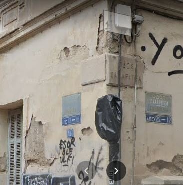

nyne Δημοσ. 30 Αυγούστου 2023 Δημοσ. 30 Αυγούστου 2023 5 hours ago, sp3cial said: Εξηγήστε μου λιγάκι γιατί με τρομάξατε (και καλά κάνατε) η οπτική ίνα πως είναι δυνατόν να μην επηρεάζεται από ολα αυτά; Τι γίνεται στην περίπτωση που μετακομίσουμε και εκεί δεν έχουμε οπτική ίνα; Επίσης στην φωτογραφία που βλέπετε τον κουβά ανάποδα, από κάτω του έχει ένα μαύρο χοντρουτσικο καλώδιο δεν ξέρω αν είναι αυτό. Θα παρουμε τηλ να μάθουμε ποσο πάει και βλέπουμε. Α επίσης πρέπει να έχω άδεια από τον ιδιοκτήτη μου για οπτική ίνα; Έχω κουτί της cosmote ακριβώς απέξω από το διαμερισμα Η οπτική ίνα έχει διαφορετική όδευση από το κομμένο καλώδιο.Σε τρομάζουμε διότι ξέρουμε ότι αργούν οι καλωδιακες βλάβες .Εσύ έχεις έτοιμη την υποδομή οπότε το να ενεργοποιηθεί η οπτική και να μπει στο χώρο σου μπορεί να είναι κ θέμα 15 ημερών,επίσης ουδεμία σχέση θα έχει η ποιότητα της γραμμής σου με οπτική σε σχέση με την vdsl που έχεις σήμερα.Αν ήμουν στη θέση σου θα έκανα στο πάροχο που είμαι αίτηση για οπτική ώστε να σου μεταφέρουν την υπάρχουσα σύνδεση σου εκεί.

poulinos Δημοσ. 30 Αυγούστου 2023 Δημοσ. 30 Αυγούστου 2023 1 hour ago, k_w_t said: Στον δρομο που μενω βγαινει ενα καλωδιο στην γωνια και παει τοιχο τοιχο σε 6-7 σπιτια.. Ισω γιατι ειναι παλιες μονοκατοικιες τα πιο πολλα αν βλεπεις γκρι καλωδιο δεν ειναι το καλωδιο απο καφαο σε box αλλα απο box σε ενδιαμεσα box,χωνευτες χαλυβδινα κτλ.για να εξυπηρετησει ολα τα σπιτια. αν το ακολουθησεις προς τα πισω θα πρεπει να πηγαινει σε ενα πλαστικο box η σε μεταλλικο στο οποιο εχει πανω νουμερα λαι θα λεει κκ .πζ κκ 355 και μετα πχ 46 απο εκει θα πρεπει να δεις μαυρο καλωδιο για κανα μετρο να μπαινει σε μεταλλικο σωληνα που ειναι μπηγμενος στην γη.

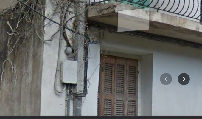

k_w_t Δημοσ. 31 Αυγούστου 2023 Δημοσ. 31 Αυγούστου 2023 10 ώρες πριν, poulinos είπε αν βλεπεις γκρι καλωδιο δεν ειναι το καλωδιο απο καφαο σε box αλλα απο box σε ενδιαμεσα box,χωνευτες χαλυβδινα κτλ.για να εξυπηρετησει ολα τα σπιτια. αν το ακολουθησεις προς τα πισω θα πρεπει να πηγαινει σε ενα πλαστικο box η σε μεταλλικο στο οποιο εχει πανω νουμερα λαι θα λεει κκ .πζ κκ 355 και μετα πχ 46 απο εκει θα πρεπει να δεις μαυρο καλωδιο για κανα μετρο να μπαινει σε μεταλλικο σωληνα που ειναι μπηγμενος στην γη. Ναι εχει ενα τετοιο ασημι στην γωνια με σωληνα που καταληγει στο στο πεζοδρομιο . Αλλα μονο ενα στην γωνια του δρομου. Απο εκει παει ενα καλωδιο τοιχο τοιχο μεχρι την αλλη γωνια σχεδον στο τελευταιο σπιτι. Μιλαμε για περιοχη Κουκακι με πολλες παλιες μονοκατοικες που το σκαψιμο σχεδον απαγορευεται. Οποιος σκαβει βρισκει αρχαια και μπορει να χασει και το οικοπεδο του... Για οπτικες ινες δεν το συζηταμε πριν το 2030..
poulinos Δημοσ. 31 Αυγούστου 2023 Δημοσ. 31 Αυγούστου 2023 27 minutes ago, k_w_t said: Ναι εχει ενα τετοιο ασημι στην γωνια με σωληνα που καταληγει στο στο πεζοδρομιο . Αλλα μονο ενα στην γωνια του δρομου. Απο εκει παει ενα καλωδιο τοιχο τοιχο μεχρι την αλλη γωνια σχεδον στο τελευταιο σπιτι. Μιλαμε για περιοχη Κουκακι με πολλες παλιες μονοκατοικες που το σκαψιμο σχεδον απαγορευεται. Οποιος σκαβει βρισκει αρχαια και μπορει να χασει και το οικοπεδο του... Για οπτικες ινες δεν το συζηταμε πριν το 2030.. απο το κουτι που βλεπεις μεχρι το καφαο το πανε υπογεια με αυτο το καλωδιο μετα απο το κουτι τοιχο τοιχο το πανε σε ολα τα σπιτιαμτο σιδερενιο κουτι εχει 10 γραμμες μεσα ενω στο πλαστικο μπορει να εχει δεκα(το πιο συνηθες) αλλα μπορει και 20 ή 30.
k_w_t Δημοσ. 31 Αυγούστου 2023 Δημοσ. 31 Αυγούστου 2023 10 λεπτά πριν, poulinos είπε απο το κουτι που βλεπεις μεχρι το καφαο το πανε υπογεια με αυτο το καλωδιο μετα απο το κουτι τοιχο τοιχο το πανε σε ολα τα σπιτιαμτο σιδερενιο κουτι εχει 10 γραμμες μεσα ενω στο πλαστικο μπορει να εχει δεκα(το πιο συνηθες) αλλα μπορει και 20 ή 30. Οποτε εαν κοπει στην διαδρομη πρεπει να τραβηξουν καινουργιο απο το μεταλλικο κουτι. Κατι τετοιο πρεπει να επαθε και ο TS με την κατεδαφιση του διπλανου σπιτιου.
poulinos Δημοσ. 31 Αυγούστου 2023 Δημοσ. 31 Αυγούστου 2023 2 hours ago, k_w_t said: Οποτε εαν κοπει στην διαδρομη πρεπει να τραβηξουν καινουργιο απο το μεταλλικο κουτι. Κατι τετοιο πρεπει να επαθε και ο TS με την κατεδαφιση του διπλανου σπιτιου. o ts αναφερει οτι εχει κατανεμητη αν ειδα σωστα την φωτογραφια .στον κατανεμητη που συνηθως μπαινει σε πολυκατοικιες με 4 και πανω διαμερισματα το καλωδιο παει απευθειας στο καφαο υπογεια.δεν ειναι οπως με το box που δινει σε πολλα σπιτια εναερια.ειναι ενας κατανεμητης για ενα σπιτι μονο. το μαυρο καλωδιο που φαινεται κομμενο στην φωτογραφια θα μπορουσε να ειναι το απερχομενο για τον κατανεμητη.αν ειναι αυτο δεν θα αλλαχτει.θα γινει μια ωραια ματιση και θα ξαναμπει κατω απο το εδαφος
poulinos Δημοσ. 31 Αυγούστου 2023 Δημοσ. 31 Αυγούστου 2023 22 hours ago, sp3cial said: Εξηγήστε μου λιγάκι γιατί με τρομάξατε (και καλά κάνατε) η οπτική ίνα πως είναι δυνατόν να μην επηρεάζεται από ολα αυτά; Τι γίνεται στην περίπτωση που μετακομίσουμε και εκεί δεν έχουμε οπτική ίνα; Επίσης στην φωτογραφία που βλέπετε τον κουβά ανάποδα, από κάτω του έχει ένα μαύρο χοντρουτσικο καλώδιο δεν ξέρω αν είναι αυτό. Θα παρουμε τηλ να μάθουμε ποσο πάει και βλέπουμε. Α επίσης πρέπει να έχω άδεια από τον ιδιοκτήτη μου για οπτική ίνα; Έχω κουτί της cosmote ακριβώς απέξω από το διαμερισμα κανεις μονο αιτηση στον παροχο να σε γυρισει σε Ftth. για να δουμε αν ειναι αυτο το καλωδιο πρεπει να βγαλεις τον κουβα και να βγαλεις μια κοντινη φωτογραφια. αν μετακομισεις και πας σε αλλο σπιτι και δεν εχει οπτικη ινα θα σε βαλουν σε vdsl.δεν αλλαζει τιποτα ουτε σου κανει προβλημα το τι ειχες πριν με το τι εχεις τωρα. η οπτικη ινα δεν σημαινει οτι περναει απο εκει που περναει ο χαλκος. επισης πιο πιθανο ειναι να στειλουν ατομο να φτιαξει την οπτικη ινα που ειναι και πιο ευκολο παρα να φτιαξουν τον χαλκο ο οποιος σιγα σιγα παει για καταργηση. 5 hours ago, k_w_t said: Οποτε εαν κοπει στην διαδρομη πρεπει να τραβηξουν καινουργιο απο το μεταλλικο κουτι. Κατι τετοιο πρεπει να επαθε και ο TS με την κατεδαφιση του διπλανου σπιτιου. επισης σε περιπτωση που δεν το εχεις δει αυτο το θεμα το βαζω μια εδω.

poulinos Δημοσ. 31 Αυγούστου 2023 Δημοσ. 31 Αυγούστου 2023 19 minutes ago, k_w_t said: Το ξερω πολυ καλα το θεμα... Απλα δεν γινεται παντου σωστα.... Για παραδειγμα εδω ανεβαινει το καλωδιο του ΟΤΕ απο το εδαφος διπλα απο το καλωδιο της ΔΕΗ με το καφαο ακριβως απο κατω και μετα πανε παρεα πανω σε μπαλκονια τοιχους κτλ.... Η κακοτεχνια σε αυτην την χωρα ειδικα σε οικοδομες πριν το 1980 ειναι εκπληκτικη.... αυτα τα δυο που βλεπεις ειναι box. το ενα πλαστικο το αλλο χαλυβδινο.το καλωδιο που παει στο καφαο ειναι αυτο που μπαινει στην γη μεσα στον σωληνα σε καποιο σημειο και ειναι μαυρο χρωμα.το καλωδιο που παει μαζι με την δεη ειναι αυτο που δινει στο σπιτι και ναι δεν παει υπογεια αυτο.παει ειτε σπιτι σπιτι ειτε σε πιο νεες εγκαταστασεις απο κολωνα σε κολωνα.το περνανε μαζι με το καλωδιο της δεη σε απειρες περιπτωσεις.θεωρητικα δεν το επηρεαζει διοτι το καλωδιο ειναι λιγο Heavy duty να το πω απλα.εχει το γκρι απεξω μετα εχει μεταλλικο πλεγμα(αυτοστηρικτο το λενε οσο ξερω) και μετα εχει ενα μαυρο περιβλημα και μεσα εκει ειναι τα ζευγαρια.

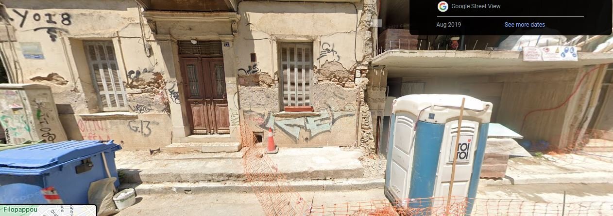

k_w_t Δημοσ. 31 Αυγούστου 2023 Δημοσ. 31 Αυγούστου 2023 4 λεπτά πριν, poulinos είπε αυτο δεν εχει να κανει οτι περναει κοντα στο ρευμα εχει να κανει. α,με την αποσταση απο το αστικο κεντρο (μηκος χαλκου) β.ποιοτητα χαλκου) ολοι οι χαλκοι εχουν 100 κοψε ραψε) γ.καλωδιωση στο σπιτι αν ειναι σωστη ή αν εχει τιποτα οξειδωσεις. α)Το σημειο ειναι στα 150μ απο το Α/Κ Ακροπολης γ) Η Διπλα ακριβως πολυκατοικια ειναι χτυσμενη το 2020 (στο google maps ειναι στα τουβλα ακομα) και εχει καινουργια καλωδιωση.Το Καφαο ειναι ακριβως εκει στην γωνια. Οποτε μας μενει το β) με το σαπιο χαλκο του ΟΤΕ που εχει να αλλαχθει απο 1980...
poulinos Δημοσ. 31 Αυγούστου 2023 Δημοσ. 31 Αυγούστου 2023 2 minutes ago, k_w_t said: α)Το σημειο ειναι στα 150μ απο το Α/Κ Ακροπολης γ) Η Διπλα ακριβως πολυκατοικια ειναι χτυσμενη το 2020 (στο google maps ειναι στα τουβλα ακομα) και εχει καινουργια καλωδιωση.Το Καφαο ειναι ακριβως εκει στην γωνια. Οποτε μας μενει το β) με το σαπιο χαλκο του ΟΤΕ που εχει να αλλαχθει απο 1980... η πολυκατοικια θα παρει νεο καλωδιο απο το καφαο.βεβαια δεν ξερεις τι γινεται στο καφαο.αν ειναι ειδικα αυτα με τις βιδες παιζει να εχει φαει οξειδωση. μπορει να ειναι προβλημα στο συγκεκριμενο καλωδιο που παει στο box σου ή και προβλημα στο συγκεκριμενο ζευγαρι το δικο σου.μπορει να ειναι παλιο box σιδερενιο που τα μισα απο αυτα δεν εχουν καν φλαντζα για στεγανοποιηση οποτε η οξειδωση και τα νερα της βροχης κανουν παρτυ αν δεν εχει απο πανω καποιο μπαλκονι σαν σκεπαστρο. μπορει εσωτερικη καλωδιωση.θελει καλο ψαξιμο. οποιος μπορει να παει vdsl ή ftth καλο θα ειναι να παει.ειδικα ftth και ας ειναι πιο ακριβο.

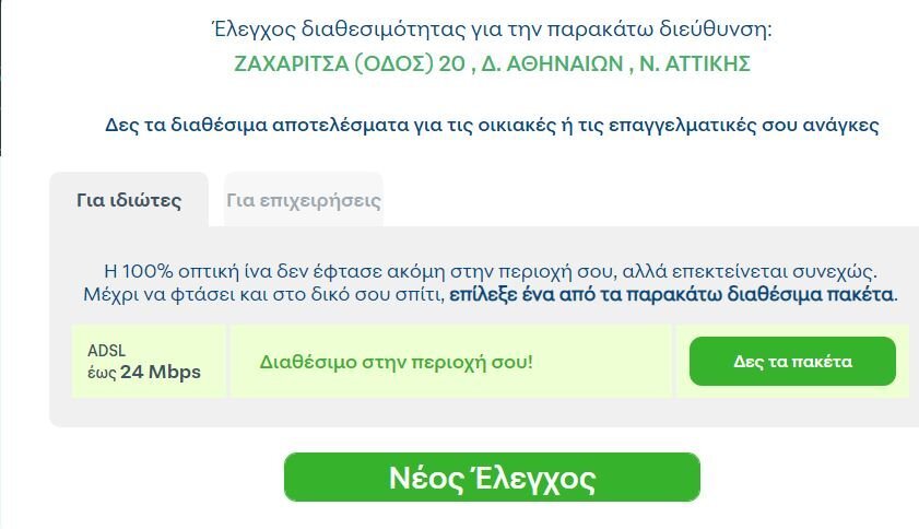

k_w_t Δημοσ. 31 Αυγούστου 2023 Δημοσ. 31 Αυγούστου 2023 (επεξεργασμένο) 3 λεπτά πριν, poulinos είπε η πολυκατοικια θα παρει νεο καλωδιο απο το καφαο.βεβαια δεν ξερεις τι γινεται στο καφαο.αν ειναι ειδικα αυτα με τις βιδες παιζει να εχει φαει οξειδωση. μπορει να ειναι προβλημα στο συγκεκριμενο καλωδιο που παει στο box σου ή και προβλημα στο συγκεκριμενο ζευγαρι το δικο σου.μπορει να ειναι παλιο box σιδερενιο που τα μισα απο αυτα δεν εχουν καν φλαντζα για στεγανοποιηση οποτε η οξειδωση και τα νερα της βροχης κανουν παρτυ αν δεν εχει απο πανω καποιο μπαλκονι σαν σκεπαστρο. μπορει εσωτερικη καλωδιωση.θελει καλο ψαξιμο. οποιος μπορει να παει vdsl ή ftth καλο θα ειναι να παει.ειδικα ftth και ας ειναι πιο ακριβο. Δεν υπαρχει διαθεσημοτητα !!! Μονο ADSL !!! Επεξ/σία 31 Αυγούστου 2023 από k_w_t
