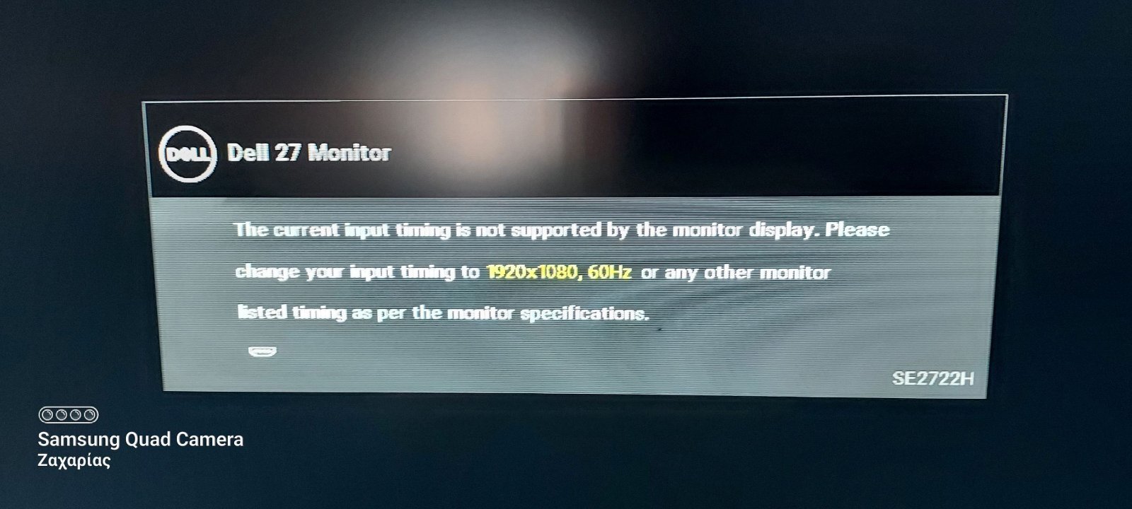

zaharias13 Δημοσ. 21 Αυγούστου 2023 Δημοσ. 21 Αυγούστου 2023 (επεξεργασμένο) Καλησπέρα σας, μετά από αναβάθμισή που έκανα στο bios μου βγάζει ένα μήνυμα η οθόνη και δεν με αφήνει να μπω στο bios και στο boot menu, τι κάνω παιδιά; Επεξ/σία 21 Αυγούστου 2023 από zaharias13
niko13 Δημοσ. 21 Αυγούστου 2023 Δημοσ. 21 Αυγούστου 2023 23 λεπτά πριν, zaharias13 είπε Καλησπέρα σας, μετά από αναβάθμισή που έκανα στο bios μου βγάζει ένα μήνυμα η οθόνη και δεν με αφήνει να μπω στο bios και στο boot menu, τι κάνω παιδιά; Φίλε μου δεν μου έχει τύχει ποτέ και δεν ξέρω αν το έψαξες καθόλου online ,από τη στιγμή που δεν μπαίνεις windows δοκίμασε την τρίτη λύση (boot in low resolution mode),δεν έχεις να χάσεις κ τίποτα.https://www.drivereasy.com/knowledge/fixed-the-current-input-timing-is-not-supported-by-the-monitor-display/

dpolal Δημοσ. 21 Αυγούστου 2023 Δημοσ. 21 Αυγούστου 2023 10 λεπτά πριν, zaharias13 είπε Στα windows μπαίνω κανονικά, δεν μπορώ να μπω μόνο στο bios και στο boot menu. To BIOS και το Boot Menu εμφανίζονται σε μία πολύ χαμηλή ανάλυση την οποία δεν μπορεί να δείξει η οθόνη σου, εξ' ού και το μνμ που βλέπεις. Αν έχεις έξοδο VGA από το πισί σου και αντίστοιχα είσοδο στο μόνιτορ δοκίμασε να το συνδέσεις εκεί και να δείς αν εμφανίζετε κανονικά. Διαφορετικά βρες ένα άλλο παλιό μόνιτορ και σύνδεσε το, πάλι με vga εννοείτε.
