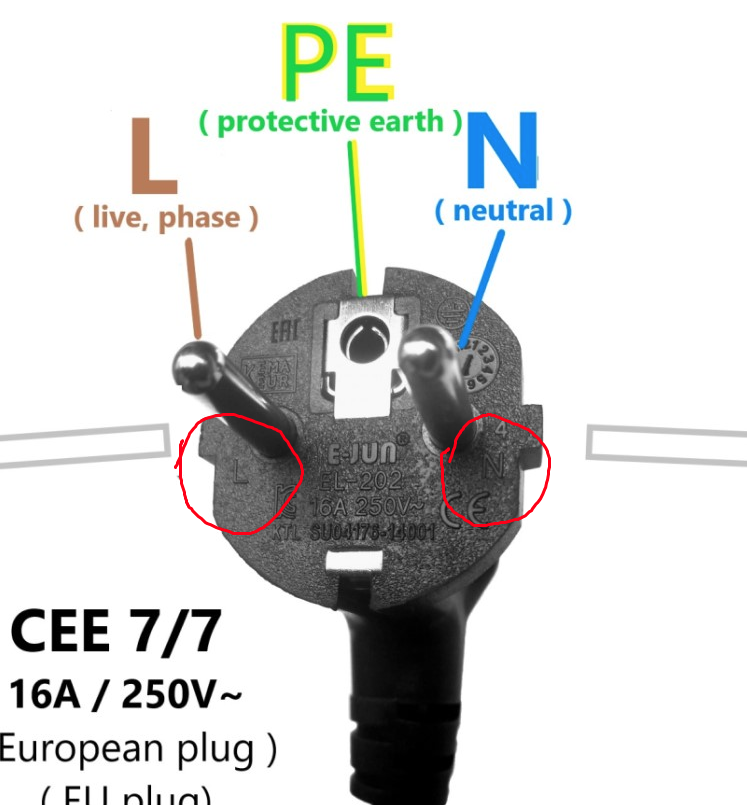

sdikr Δημοσ. 20 Αυγούστου 2023 Δημοσ. 20 Αυγούστου 2023 14 minutes ago, _Biohazard_ said: Γιατί, σάμπως φαίνεται στα φις των συσκευών ποια μεριά είναι φάση και ποια ουδέτερος; Ναι https://commons.wikimedia.org/wiki/File:European_plug_and_sockets,_UE_standard,_EU_plug_and_socket_wiring_diagram,_schuko,_french_socket,_cee_7-7.jpg Αλλά αντί να το κάνει όπως οι Αμερικάνοι που σωστά το κάνουν ακόμα και κάποιος που δεν ξέρει να μην μπορεί να το βάλει λάθος, εδώ αφήνουν το ελεύθερο να βάλεις ανάποδα το βύσμα 1

sdikr Δημοσ. 20 Αυγούστου 2023 Δημοσ. 20 Αυγούστου 2023 1 minute ago, _Biohazard_ said: Ναι στη θεωρια, αλλά πολύ θα θελα να ανοίξω τίποτα φις από κινεζοτροφοδοτικα συσκευών, πολυπριζα κτλ, να δω κατά πόσο θα ισχύει αυτή και στην πράξη. Αυτό είναι άσχετο όμως, ο κανονισμός λέει κάποια πράγματα. Παντως σε ότι έχω ανοίξει και αρκετά κινέζικα ebay/ali ισχύει

nvel Δημοσ. 20 Αυγούστου 2023 Δημοσ. 20 Αυγούστου 2023 (επεξεργασμένο) 2 ώρες πριν, sdikr είπε Ναι https://commons.wikimedia.org/wiki/File:European_plug_and_sockets,_UE_standard,_EU_plug_and_socket_wiring_diagram,_schuko,_french_socket,_cee_7-7.jpg Το πρότυπο δεν αναφέρει σε ποιους ακροδέκτες συνδέεται η φάση και ο ουδέτερος στους schuko Επεξ/σία 20 Αυγούστου 2023 από nvel
sdikr Δημοσ. 21 Αυγούστου 2023 Δημοσ. 21 Αυγούστου 2023 26 minutes ago, nvel said: Το πρότυπο δεν αναφέρει σε ποιους ακροδέκτες συνδέεται η φάση και ο ουδέτερος στους schuko Το αναφέρει ξεκάθαρα, μπορείς να δείς και τις πριζες που έχουν το σηματάκι 2 hours ago, SabotazNic said: Αυτο παιζει να δημιουργει μερικες φορες και θεματα/θορυβους στους μετασχηματιστες? Το γνωστο βουητο. Το βουητό είναι άλλο πράγμα, συνήθως πηνία που έχουν ξεκολλήσει και συντονίζουν
nvel Δημοσ. 21 Αυγούστου 2023 Δημοσ. 21 Αυγούστου 2023 13 λεπτά πριν, sdikr είπε Το αναφέρει ξεκάθαρα, μπορείς να δείς και τις πριζες που έχουν το σηματάκι Αναφέρομαι στο πρότυπο και στους ρευματοδοτες schuko. Οι εικόνες στο Wikipedia δεν είναι μέρος του προτύπου και ο ρευματολήπτης που δείχνεις δεν είναι schuko.
sdikr Δημοσ. 21 Αυγούστου 2023 Δημοσ. 21 Αυγούστου 2023 Just now, nvel said: Αναφέρομαι στο πρότυπο και στους ρευματοδοτες schuko. Οι εικόνες στο Wikipedia δεν είναι μέρος του προτύπου και ο ρευματολήπτης που δείχνεις δεν είναι schuko. Οκ δεν είναι schuko, οτι πείς https://www.worldstandards.eu/electricity/plugs-and-sockets/f/
