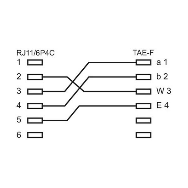

PerfectParanoia Δημοσ. 22 Αυγούστου 2023 Δημοσ. 22 Αυγούστου 2023 (επεξεργασμένο) 1 ώρα πριν, kite26 είπε Βρήκα αυτό Παρατηρώ όμως ότι το ακροφύσιο δεν είναι το ενδεδειγμένο. Θα μπορούσε να διορθωθεί αυτό με τον μετατροπέα που ανέφερε ένας φίλος στην πρώτη σελίδα; Ειναι γερμανικό βύσμα TAE και αν εμπιστευτείς το pinout που δινει η wikipedia και τα αντιστοιχίσεις με αυτά του rj11 λογικά μπορείς να χρησιμοποιήσεις τον αντάπτορα βρίσκοντας τα καλώδια που θελει. Τουλάχιστον έτσι υποθέτω, ας με διορθώσει αν καποιος το έχει κάνει και διαφέρει κάπου σημαντικα η διαδικασία. Λογικά θα υπάρχουν και tae σε rj11 αλλα θα γεμίσεις αντάπτορες, το πιο πρακτικό θα ήταν να κόψεις το γερμανικό καλώδιο και να φτιάξεις με μια πρέσα το αντοίστιχο rj11 κατευθείαν απο το τηλέφωνο. Επεξ/σία 22 Αυγούστου 2023 από PerfectParanoia 1
kite26 Δημοσ. 22 Αυγούστου 2023 Μέλος Δημοσ. 22 Αυγούστου 2023 (επεξεργασμένο) 1 ώρα πριν, PerfectParanoia είπε Ειναι γερμανικό βύσμα TAE και αν εμπιστευτείς το pinout που δινει η wikipedia και τα αντιστοιχίσεις με αυτά του rj11 λογικά μπορείς να χρησιμοποιήσεις τον αντάπτορα βρίσκοντας τα καλώδια που θελει. Τουλάχιστον έτσι υποθέτω, ας με διορθώσει αν καποιος το έχει κάνει και διαφέρει κάπου σημαντικα η διαδικασία. Λογικά θα υπάρχουν και tae σε rj11 αλλα θα γεμίσεις αντάπτορες, το πιο πρακτικό θα ήταν να κόψεις το γερμανικό καλώδιο και να φτιάξεις με μια πρέσα το αντοίστιχο rj11 κατευθείαν απο το τηλέφωνο. Αυτό πιστεύεις θα κάνει; Βρήκα και στο Σκρουτζ κάτι αλλά υποθέτω χρειάζεται θηλυκό tae: Επεξ/σία 22 Αυγούστου 2023 από kite26
PerfectParanoia Δημοσ. 22 Αυγούστου 2023 Δημοσ. 22 Αυγούστου 2023 (επεξεργασμένο) 1 ώρα πριν, kite26 είπε Αυτό πιστεύεις θα κάνει; Θα έκανε πιστεύω ναι. Αυτό στο skroutz που είναι αρσενικό είναι το τύπου N που είναι για τηλεφωνητές και fax σύμφωνα με τη wikipedia. Θελεις τα F, αν και αυτό που ανέβασες λεει out of stock, δες μια και εδώ (δεν έχω πάρει ποτέ αλλα το πέτυχα όπως έψαχνα) Αν και δίνει το πως μετατρέπει το λινκ που έστειλες οπότε μπορείς να το κάνεις rj11 με μια πρεσσα ακροδεκτών και ένα φισ αν χρειαστει (κόστος κάτω απο 10€ ακόμα και αν δεν έχεις την πρεσα) και σου μένει το εργαλείο αμα θες να φτιάξεις κανένα καλώδιο στο μελλον είτε ethernet είτε τηλεφωνίας E: Βασικά αν πάρεις αντάπτορα πλακέτα σαν αυτούς που έχει στην πρώτη σελ. ούτε το rj11 δεν χρειάζεται μόνο τα δυο μεσαία καλώδια. Αλλα φαντάζομαι θα πας σε μετατροπεα με φις και έτοιμο κουτάκι για να μην χρειάζεται να φτιάχνεις κουτια ή να το προσαρμώσεις εσωτερικά στο τηλέφωνο. Επεξ/σία 22 Αυγούστου 2023 από PerfectParanoia 1
kite26 Δημοσ. 22 Αυγούστου 2023 Μέλος Δημοσ. 22 Αυγούστου 2023 21 λεπτά πριν, PerfectParanoia είπε Θα έκανε πιστεύω ναι. Αυτό στο skroutz που είναι αρσενικό είναι το τύπου N που είναι για τηλεφωνητές και fax σύμφωνα με τη wikipedia. Θελεις τα F, αν και αυτό που ανέβασες λεει out of stock, δες μια και εδώ (δεν έχω πάρει ποτέ αλλα το πέτυχα όπως έψαχνα) Αν και δίνει το πως μετατρέπει το λινκ που έστειλες οπότε μπορείς να το κάνεις rj11 με μια πρεσσα ακροδεκτών και ένα φισ αν χρειαστει (κόστος κάτω απο 10€ ακόμα και αν δεν έχεις την πρεσα) και σου μένει το εργαλείο αμα θες να φτιάξεις κανένα καλώδιο στο μελλον είτε ethernet είτε τηλεφωνίας E: Βασικά αν πάρεις αντάπτορα πλακέτα σαν αυτούς που έχει στην πρώτη σελ. ούτε το rj11 δεν χρειάζεται μόνο τα δυο μεσαία καλώδια. Αλλα φαντάζομαι θα πας σε μετατροπεα με φις και έτοιμο κουτάκι για να μην χρειάζεται να φτιάχνεις κουτια ή να το προσαρμώσεις εσωτερικά στο τηλέφωνο. Κοίτα, η αλήθεια είναι κατάλαβα τι λες, αν και για εμπέδωση θα διαβάσω πολλές φορές την ανάρτησή σου (άσχετος γαρ από ηλεκτρονικά). Πάνω-κάτω όμως κατάλαβα τι γίνεται. Ευτυχώς, άλλοι πιο σχετικοί από μένα παίρνουν πληροφορίες που μπορούν να τις αξιοποιήσουν περισσότερο. Σε ευχαριστώ ΠΑΡΑ πολύ, είσαι πολύ κατατοπιστικός.
PerfectParanoia Δημοσ. 22 Αυγούστου 2023 Δημοσ. 22 Αυγούστου 2023 18 λεπτά πριν, kite26 είπε Κοίτα, η αλήθεια είναι κατάλαβα τι λες, αν και για εμπέδωση θα διαβάσω πολλές φορές την ανάρτησή σου (άσχετος γαρ από ηλεκτρονικά). Πάνω-κάτω όμως κατάλαβα τι γίνεται. Ευτυχώς, άλλοι πιο σχετικοί από μένα παίρνουν πληροφορίες που μπορούν να τις αξιοποιήσουν περισσότερο. Σε ευχαριστώ ΠΑΡΑ πολύ, είσαι πολύ κατατοπιστικός. Τίποτα, μου αρέσουν και εμένα αυτού του είδους τα προβλήματα. Αυτό που χρειάζεται είναι βασικά ο μετατροπέας που ανέβασαν στην 1η σελίδα. Αυτός βγαίνει σε εκδοση με το φις των τηλεφώνων (rj11) ή με εκδοση που ενώνεις απευθείας τα καλώδια του τηλεφώνου πανω κόβοντας και γδύνοντάς τα. Εσύ έχεις και ο έξτρα βήμα μετατροπής απο tae σε κατι που να δουλεύει ανα περίπτωση. Αν πας σε μετατροπέα με φις θα θες και το καλώδιο που είπαμε πιο πανω ή να φτιάξεις το rj11 φις (υπάρχουν πολλά βίντεο δεν είναι πολύ δύσκολο πχ το πρώτο που μου πέταξε). Η μόνη διαφορα που θα έχει με την συσκευή που ανέβασες είναι ότι θα πρέπει να αντιστοιχήσεις τα γερμανικά χρώματα με τα δικά μας απο αυτό το πινακακί (χρησιμοποιούμε αυτά που λεει old colours και το tae καλώδιο του τηλεφώνου θα έχει τα german) Αλλιώς με μετατροπέα με καλώδια που ενώνει κατευθείαν τα καλώδια του τηλεφώνου θα πάρεις τα αντίστοιχα πράσινο και κόκκινο, τα line a και b που είχε και στο σχήμα ο αντάπτορας που ανέβασες (δηλ το άσπρο και το καφέ στα χρώματα του tae) και θα τα ενώσεις όπως δείχνει στην αγγελία κατευθείαν στον pulse to tone μετατροπέα. 1
