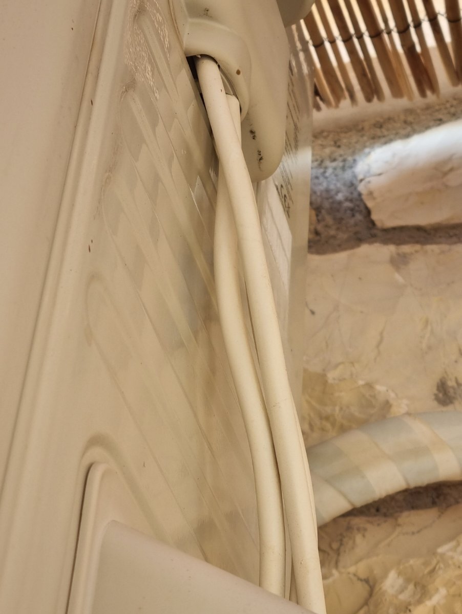

Klausx Δημοσ. 19 Αυγούστου 2023 Δημοσ. 19 Αυγούστου 2023 7 λεπτά πριν, andreas1gr είπε Δε γνωρίζω την σωστή διάσταση και ούτε μπορώ να δω τα καλώδια, γιατί περάστηκαν μέσα από τα κουτιά. Ναι ο φίλος μας είναι ηλεκτρολόγος ψείρας και κάθισε με ατσαλίνα να περάσει από τον πίνακα μέχρι και την εξωτερική μονάδα τα καλώδια κουτί σε κουτί… Θα μπορούσε να κάνει την εύκολη άρπα κόλα λύση, με το να βάλει εμφανές πλαστικό λούκι… Αλλά σε σπίτι που έχει ανακαινισθεί πρόσφατα, θα ήταν ότι πιο άσχημο. Δεν χρειάζεται να μπεις μέσα στα κουτιά, έξω που καταλήγει στο μηχάνημα θα φαίνεται λίγο καλώδιο πάνω έχει γράμματα και θα λέει 3x4mm² ή 3x2.5mm²
andreas1gr Δημοσ. 19 Αυγούστου 2023 Δημοσ. 19 Αυγούστου 2023 3 ώρες πριν, Klausx είπε Δεν χρειάζεται να μπεις μέσα στα κουτιά, έξω που καταλήγει στο μηχάνημα θα φαίνεται λίγο καλώδιο πάνω έχει γράμματα και θα λέει 3x4mm² ή 3x2.5mm² Ατυχία... Πετύχαμε το τμήμα των καλωδίων που δεν έχουν καμία ένδειξη...

Klausx Δημοσ. 19 Αυγούστου 2023 Δημοσ. 19 Αυγούστου 2023 2 ώρες πριν, takoulou είπε Συνήθως βάζουν 2.5 καλώδιο... Για air condition..Δεν είναι κουζίνα που θέλει 4 καλώδιο... Άλλος ένας επικίνδυνος, αφού δεν ξέρετε που πάνε τα 4 γιατί θέλετε να έχετε και άποψη, απορώ. 11 λεπτά πριν, andreas1gr είπε Δεν γνωρίζω. Απλά το μόνο σίγουρο είναι ότι το καλώδιο που είχε βάλει ο εγκαταστάτης του κλιματιστικού ήταν μικρής διατομής και ανεπαρκές… και φυσικά ξηλώθηκε… Βλέπω 3 καλώδια πάντως στο εξωτερικό μηχάνημα, γιατί δεν παίρνεις τον φίλο σου να τον ρωτήσεις αν έβαλε 2.5αρι η 4αρι καλώδιο;
