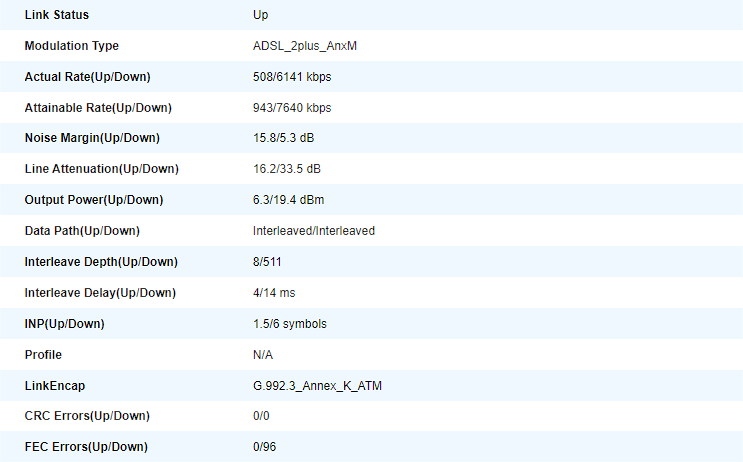

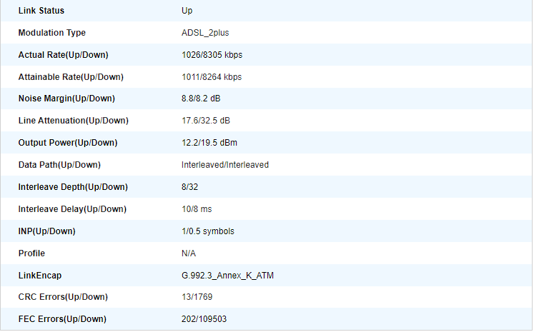

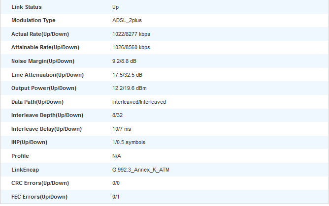

poulinos Δημοσ. 31 Αυγούστου 2023 Δημοσ. 31 Αυγούστου 2023 On 18/08/2023 at 18:59, geoavlonitis said: Σε βάζουν σε κλειδωμένα προφίλ χωρίς λόγο. Τι 512 kbps upload? Αυτά είναι αστεία νούμερα. Πάρε τηλ και πες να το ξεκλειδώσουν (και να βγάλουν και το Annex M). το annex m μπορει να το βγαλει και ο ιδιος απο το router ωστε να αναγκασει το router να συγχρονισει σε annex a On 18/08/2023 at 16:57, NothinqSpecial said: Επέστρεψα σπίτι και μπήκα μέσα από το ρούτερ να δω πόσο συγχρονίζω. Πρίν συμβεί αυτή η βλάβη με τις ίδιες ρυθμίσεις είχα την παρακάτω ταχύτητα. Τι μπορεί να έχει συμβεί; πριν ειχες και πολυ μικροτερο margin.6 αντι για 10 που εχεις τωρα. On 18/08/2023 at 19:11, NothinqSpecial said: Μόλις τους έστειλα στο live chat και ζήτησα να το ξεκλειδώσουν. Δήθεν διαπίστωσαν ότι η γραμμή δεν μπορούσε να δουλέψει σωστά.. Τα αποτελέσματα τώρα. παιζει να ειχε ξεμεινει απο παλια ή να το ειχαν βαλει προσωρινα οταν ειχες το θεμα μπας και παιξει.το Profile εννοω.το annex m το εχουν λιγο απο default που ειναι λαθος για πολλους λογους. On 18/08/2023 at 20:12, NothinqSpecial said: Από τα τρία που μου έδωσαν στην κυριολεξία πολύ καλύτερα😁 θα μπορούσα να κάνω κάτι εγώ ώστε να ανεβεί λίγο ακόμα; Πχ αν άλλαζα ρουτερ θα έβλεπα κάποια διαφορά; Το ιδανικό για μένα θα ήταν να φτάσω τα 10 mbps πρεπει να δεις στον κατανεμητη/χωνευτη ποσο συγχρονιζεις για να δεις αν χανεις μεσα ή εξω απο το σπιτι.επισης αν μπορεις να βαλεις vdsl/ftth απλα καντο.

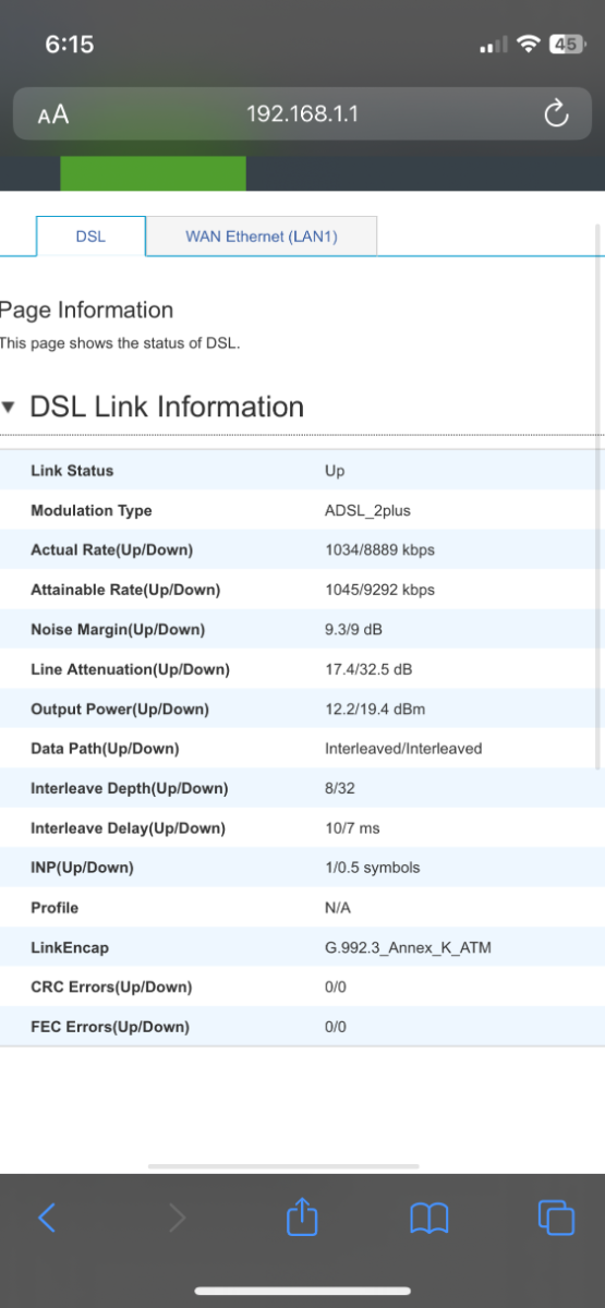

NothinqSpecial Δημοσ. 11 Σεπτεμβρίου 2023 Μέλος Δημοσ. 11 Σεπτεμβρίου 2023 6 hours ago, poulinos said: α.σιγουρεψου οτι δεν εχεις πριζακια του οτε(γραφουν οτε) ή πριζακια αντικεραυνικα διοτι εχουν πυκνωτη. β.αν ανοιξεις την κεντρικη πριζα θα βρεις καποια ζευγαρια. ενα ή δυο απο αυτα ερχονται απο το κατανεμητη και ενα ή δυο πηγαινουν στο υπολοιπο σπιτι. καλο θα ηταν να δεις ποιο παει στο δωματιο σου και ποιο ερχεται απο τον οτε και να ενωσεις μονο αυτα και οχι ολα.μπορει και αυτο να σου κανει προβλημα. εφοσον δεν εχεις αλλου τηλεφωνα δεν εχει νοημα να εχεις και αλλα καλωδια παραλληλα και εννοειται δεν εχει νοημα να ειναι συνδεδεμενο το αναπληρωματικο ζευγαρι που παει στον κατανεμητη.το εχω δει και αυτο δυστυχως A) Δεν είναι πριζάκια του ΟΤΕ. Β) Κάλεσα φίλο ηλεκτρολόγο να τα ρίξει ο ίδιος μια μάτια πριν κάνω εγώ κάποια πατάτα. Στο μεταξύ σύνδεσα το ρουτερ στην πρίζα που υπάρχει στο σαλόνι και πήρα τα παρακάτω αποτελέσματα. Μεχρι στιγμής κανένα error. Θα το αφήσω για λίγες μέρες εδώ να δω πως θα πάει.
poulinos Δημοσ. 12 Σεπτεμβρίου 2023 Δημοσ. 12 Σεπτεμβρίου 2023 αστο εκει για να δεις.αν παιζει εκει μια χαρα τοτε πρεπει να τσεκαρεις το ζευγαρι μεχρι μεσα την δικη σου πριζα.μπορει να εχει καμια υγρασια ,μπορει το πριζακι να εχει καποιο θεμα ή να μην πατανε καλα τα καλωδια(να μην τα εχουν σφιξει δηλαδη) κτλ κτλ. αν ειναι Legrand μπορει απλα να εχουν χαλασει αυτα που σφιγγουν το καλωδιο ή καποιος να μην εχει γδυσει το καλωδιο αν ειναι πχ ραζιμ με αποτελεσμα να μην εχει καλη επαφη. 19 hours ago, NothinqSpecial said: A) Δεν είναι πριζάκια του ΟΤΕ. Β) Κάλεσα φίλο ηλεκτρολόγο να τα ρίξει ο ίδιος μια μάτια πριν κάνω εγώ κάποια πατάτα. Στο μεταξύ σύνδεσα το ρουτερ στην πρίζα που υπάρχει στο σαλόνι και πήρα τα παρακάτω αποτελέσματα. Μεχρι στιγμής κανένα error. Θα το αφήσω για λίγες μέρες εδώ να δω πως θα πάει.
