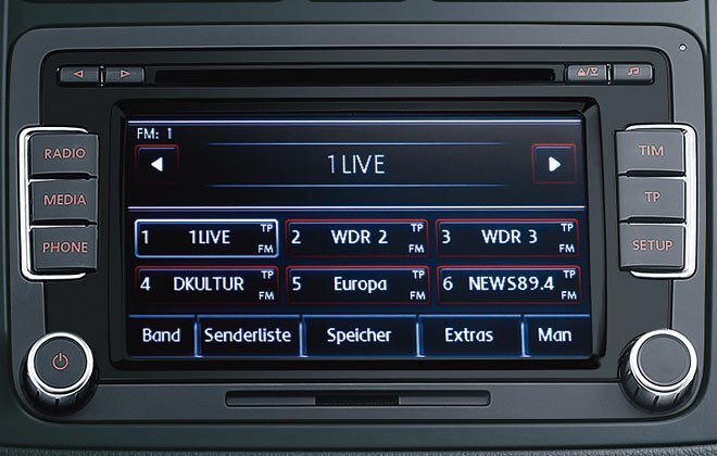

Liapisftw Δημοσ. 18 Αυγούστου 2023 Δημοσ. 18 Αυγούστου 2023 5 ώρες πριν, StamTheMan είπε Πως μπορω να δω ποιο εχω; Αυτό είναι το rcd510. Λογικά αυτό έχεις.
StamTheMan Δημοσ. 18 Αυγούστου 2023 Μέλος Δημοσ. 18 Αυγούστου 2023 7 ώρες πριν, Liapisftw είπε Αυτό είναι το rcd510. Λογικά αυτό έχεις. Οχι,εμενα τα κουμπια ειναι κατω απο την οθονη.

Liapisftw Δημοσ. 18 Αυγούστου 2023 Δημοσ. 18 Αυγούστου 2023 4 ώρες πριν, StamTheMan είπε Οχι,εμενα τα κουμπια ειναι κατω απο την οθονη. Αυτή είναι η rcd310. Αν θυμάμαι καλά δεν μπορεί να υποστηρίξει Bluetooth. Βάλε μια aftermarket android η μόνη λύση. 4 ώρες πριν, Titos301 είπε εγω εχω αυτο και εκανα το λαθος να μην το παρω με bluetooth και δεν μπορω να μιλαω στο κινητο μεσω του συστηματος τι μου προτεινεις να κανω; Η να πάρεις την μονάδα bluetooth που μπαίνει κάτω απο το κάθισμα του οδηγού ή να βάλεις μια android. Προτείνω το δεύτερο. 1
