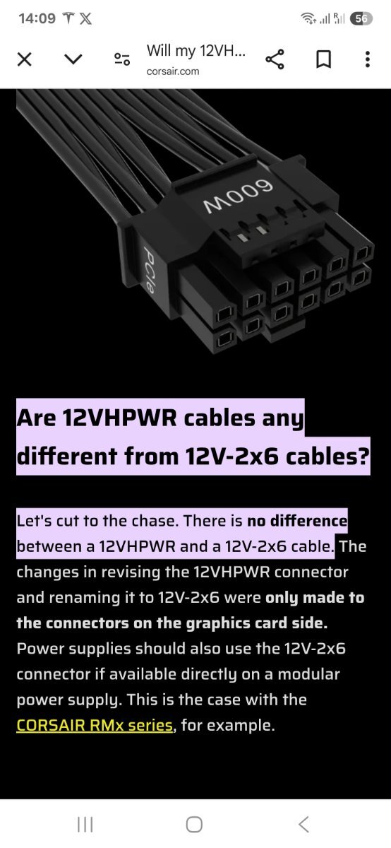

Παιδια εγω αλλαξα καλωδιο απο το παλιο που ειχα παρει για την 4090 το 12VHPWR παραγγειλα το καινουργιο απο corsair το 12V-2x6 γιατι το 12VHPWR η Νvidia το εχει recommend μεχρι 5070,μετα παει στο καινουργιο.
Και σημερα διαβασα αυτο τυχαια απο Wccftech.
Those cables and the connector have already caused severe melting issues on the RTX 4090, so a 600W 5090 with even more power can lead to disastrous outcomes. With that said, there haven't been any reports of the new 12V-2x6 connectors or the RTX 50 GPUs melting or getting damaged yet, but there aren't a lot of cards out yet due to inventory issues, so if there are any such reports, we will be sure to keep an eye out for them.
Απλα επειδη διαβασα που υπαρχουν θεματα και καιγονται αναφερομαι.Οχι πως εχω και ιδεα βεβαια απλα ειπα να παω safe με το recommended.
https://www.corsair.com/eu/en/explorer/diy-builder/power-supply-units/evolving-standards-12vhpwr-and-12v-2x6/?srsltid=AfmBOopXj_QFSr84Cvs8naR-bmaHX2Zm_ZaYxfI9sT_dmqfiXGpLZbkm
Τώρα τι ισχύει ακριβώς? Θα το μάθουμε στην πορεία . Η Corsair επιμένει ότι είναι το ίδιο το 12vphwr με το 12v-2x6

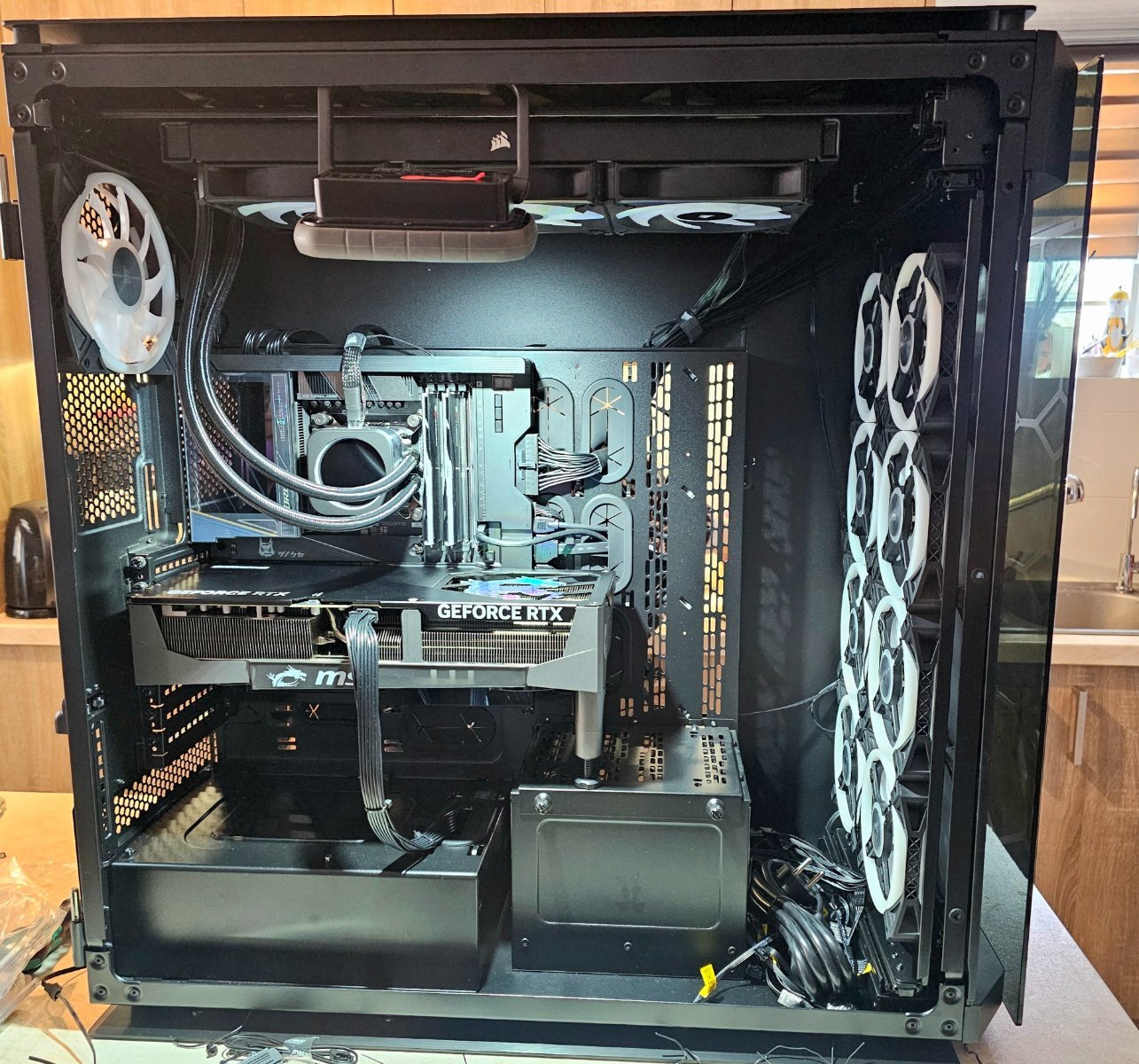

1 ώρα πριν, DIM1000 είπε
Αν σκεφτει κανεις οτι τα χερια μου ειναι σαν κουπια... ειναι πολυ ζωο. Ποιοτητα πολυ ξαλυτερη απο παλιοτερες trio, θυμιζει πιο μεγαλο tier.
Ζελατίνα φουλ η κάρτα. Μα γιατί δεν βάζανε μια Καποτα μεγάλη να τελειώνουμε και μετά όλο μέσα στην αντιστατικη σακούλα.😋
  • Απαντ. 12,2k
  • Haha 2
Με το καλωδιο εχω κι εγω τις αμφιβολιες μου... ελεγα να βαλω της καρτας και να παρω απο 4 διαφορετικα pci express power. Τελικα πηγα με της Corsair. Λογω χωρου στο κουτι πας πανω ανετα και με πολυ μεγαλη κουρμπα, οποτε δεν κινδυνευει απο εκει.
Τελος... μεχρι τη σειρα 9 και βαλε ειμαι bulletproof. Το θηριο και δειχνει σαν καρτα επεκτασης usb μεσα. 🤣
  • Like 13
1 λεπτό πριν, DIM1000 είπε

Επειδη το εψαξα λιγο παραπανω παραθετω ενα video απο youtube ,και η corsair το γραφει .
Compared to the original 12VHPWR connector, the new 12V-2x6 connector has shorter sensing pins (1.5mm) while the conductor terminals are 0.25mm longer. This might not sound like a huge difference, but it matters in ensuring that the power cable has been properly connected to whatever device is going to be pulling power from your system's power supply.

Στο HWBusters ο Aris το έχει ξεκαθαρίσει το θέμα ότι από την πλευρά του καλωδίου δεν εχει αλλαξει τίποτα. Το βυσμα είναι ολόιδιο και στα 12VHPWR και στα 12V-2x6 καλώδια.
Και τα καλώδια μεσα είναι ίδια .
https://hwbusters.com/psus/12v-2x6-cables-are-all-the-same/
Και ακριβώς το ίδιο λεει και η Corsair.
Εχουν αλλαξει μονο οι υποδοχές πανω στα PCB των καρτών.
Και πανω στα PCB των τροφοδοτικών, για όσα τροφοδοτικά ειχαν βυσμα 12VHPWR
Γιατί υπήρχαν και υπαρχουν τροφοδοτικά που δίνουν μονο από τα 8πινα βυσματα τους, οπότε ηταν safe και λογίζονται και αυτά ως ATX 3.1 τροφοδοτικά. Οποτε ειναι και καλυτερα γιατι εχουν και ενα αλλο χαρακτηριστικο που χειροτερεψε στο 3.1. (hold up time 17ms στο 3.1 ενώ ηταν 12ms στο 3.0). Τα εχει γράψει αναλυτικα ο Aris.
https://hwbusters.com/quick-tips/should-i-get-an-atx-v3-1-psu-or-an-atx-v3-0-will-be-fine-everything-you-need-to-know/
Οπότε να ψαχνει καποιος άλλο καλωδιο δεν εχει νόημα. Η αποληξη που καταλήγει στην κάρτα είναι ίδια. Και τα σύρματα μέσα στο καλώδιο είναι ίδια.
Η κάρτα αλλάζει. Οι υποδοχές της κάρτας δηλαδή.
