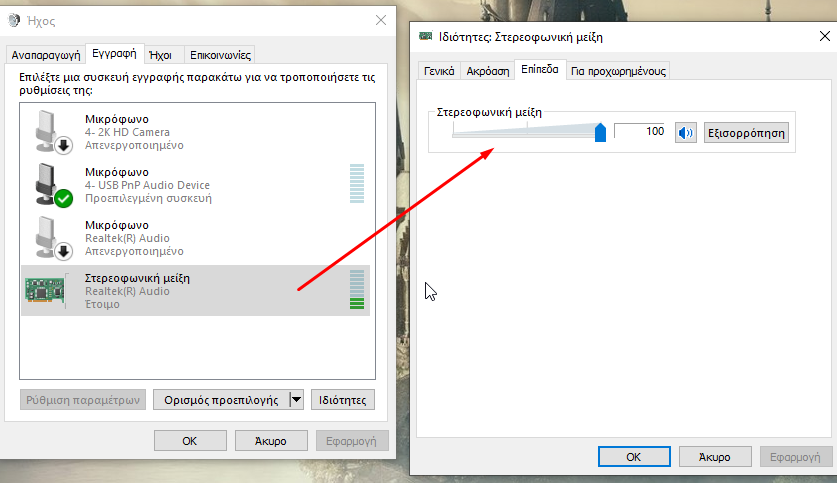

Μα δεν επιλέγονται ποτέ και οι 2 μαζί. Αυτό που γίνεται μέσω της εικονικής συσκευής που ονομάζεται "Στερεοφωνική μίξη" να αναπαραγάγετε ο ήχος και στην δεύτερη. Επίσης βγάλε την στερεωφονική μίξη και από συσκευή εισόδου δεν υπάρχει λόγος, αν και δεν νομίζω να προκαλεί πρόβλημα.
Το άλλο που ίσως να έχεις μπερδέψει είναι στην καρτέλα ακρόαση της Στερεοφωνικής μίξης να έχεις επιλέξει την ίδια οθόνη που επέλεξες και ως κύρια πηγή εξόδου. Έτσι ο ήχος υπάρχει πιθανότητα να αναπαράγεται στην ίδια οθόνη. Αν και αυτό θα έκανε πιθανών μια μικρή ηχώ. Μπορείς να τις επιλέξεις και να τους αλλάξεις όνομα στην καρτέλα γενικά έτσι ώστε να είσαι σίγουρος

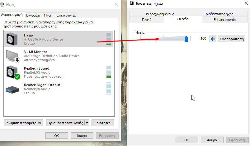

Edit: Άλλο πράγμα που θα πρέπει να δεις στην καρτέλα "Επίπεδα" και της "Στερεοφωνικής μίξης ότι είναι αρκετά ψηλά για ακουστεί ο ήχος. Πήγαινε τα και τα 2 στο 100 θα πρότεινα. Δοκίμασε επίσης να ανεβάσεις την ένταση της 2ης οθόνης πάνω απ' την οθόνη. Ίσως να παίζει πιο χαμηλά απ' την πρώτη.

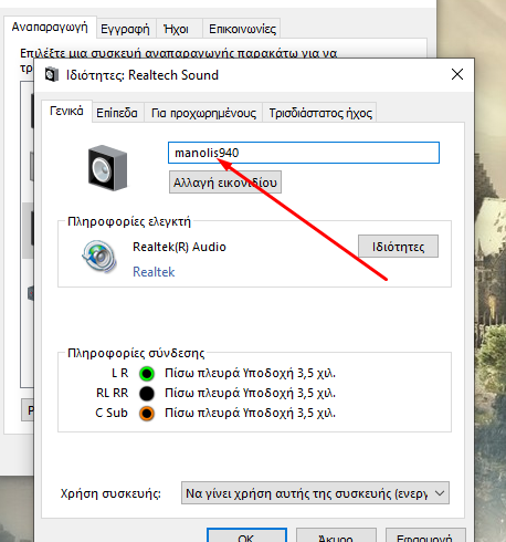

image.png.99b7b2a6fd0ddb938bcaa145265207cc.png        image.png.30b4aa59afe3fab6c3bafee2c59dac13.png
Δοκίμασα πάλι στο PC να βγάλω ήχο ταυτόχρονα στα ηχεία και στα usb ακουστικά. Πήγε μια χαρά αν εξαιρέσουμε ένα μικρό delay. Βέβαια σε εσένα μπορεί να μην υπάρχει.
