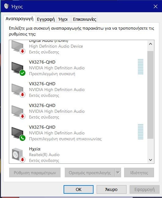

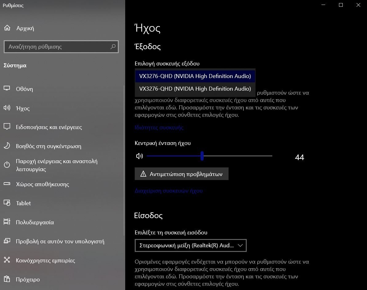

polazava Δημοσ. 11 Αυγούστου 2023 Δημοσ. 11 Αυγούστου 2023 (επεξεργασμένο) Χαιρετώ το φόρουμ ερώτηση : εχω δυο ιδιες οθόνες με ενσωματωμένα ηχεία "Viewsonic VX3276-2K-MHD-2" συνδεδεμένες με καρτα γραφικών "nvidia 1660 ti" η μία με HDMI και η δεύτερη με Display Port,μπορώ να χρησιμοποιήσω τα ηχεία και των 2 ταυτόχρονα σε Windows 10 pro; ευχαριστώ Επεξ/σία 11 Αυγούστου 2023 από polazava

polazava Δημοσ. 11 Αυγούστου 2023 Μέλος Δημοσ. 11 Αυγούστου 2023 (επεξεργασμένο) 12 λεπτά πριν, Kthulhou είπε καλημέρα δες τι συσκευές σου βγάζει σας επιλογές στην έξοδο ήχου. Αν βλέπεις διαφορετικά την hdmi από την DP, τότε για άλλο πρόγραμμα η μια κ για άλλο η άλλη ίσως μπορείς. Για το ίδιο πρόγραμμα (πχ windows) όχι. Αυτά θεωρητικά, έχω καιρό να ασχοληθώ με τέτοιο θέμα. προ 7-8 έτη, μουσικές εφαρμογές τις στέλναμε μέσω ξεχωριστής PCI-E κάρτας ήχου κ τα win από την "onboard" . γεια σου φιλε !! στις εξοδους μου βγαζει την ενσωματωμενη realtek και τις 2 οθονες μεσω της καρτας γραφικων ..αλλα επειδη τα μεγαφωνακια των οθονων ειναι πολυ μικρα 2 watt ελεγα μηπως μπορουσα να χρησιμοποιησω και των 2 οθονων ταυτοχρονα για να βελτιωθει λιγο η ακουστικη,ομως η μονη επιλογη που μου δινει ειναι καθε μια ξεχωριστα ..δλδ ειτε ακουω στερεο απ την αριστερη οθονη ,ειτε απ την δεξια μεμονομενα .. μαλλον δεν θα γινεται κι απ τις δυο ταυτοχρονα Επεξ/σία 11 Αυγούστου 2023 από polazava

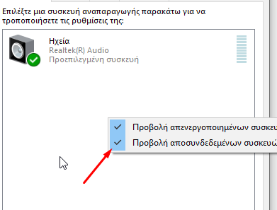

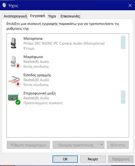

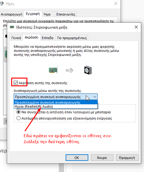

manolis940 Δημοσ. 11 Αυγούστου 2023 Δημοσ. 11 Αυγούστου 2023 (επεξεργασμένο) 2 ώρες πριν, polazava είπε γεια σου φιλε !! στις εξοδους μου βγαζει την ενσωματωμενη realtek και τις 2 οθονες μεσω της καρτας γραφικων ..αλλα επειδη τα μεγαφωνακια των οθονων ειναι πολυ μικρα 2 watt ελεγα μηπως μπορουσα να χρησιμοποιησω και των 2 οθονων ταυτοχρονα για να βελτιωθει λιγο η ακουστικη,ομως η μονη επιλογη που μου δινει ειναι καθε μια ξεχωριστα ..δλδ ειτε ακουω απ την αριστερη ,ειτε απ την δεξια μεμονομενα .. μαλλον δεν θα γινεται κι απ τις δυο ταυτοχρονα Εγώ μια φορά το είχα καταφέρει χωρίς κάποιο extra software, αλλά αυτή την στιγμή στο laptop δεν έχω 2η πηγή ήχου για να το δοκιμάσω. Να σου πω τα βήματα σε win10. Κάτω δεξιά στο εικονίδιο ήχου > Δεξί κλικ > Ήχοι Στο παράθυρο που θα βγει σε ένα κενό σημείο πάτα δεξί κλικ και βεβαιώσου ότι οι παρακάτω επιλογές είναι επιλεγμένες. Σε αυτό το σημείο πρέπει να εμφανίζονται οι 2 οθόνες σου. Επέλεξε εσύ μία όποια θες ως προεπιλεγμένη συσκευή αναπαραγωγής ήχου, πατώντας δεξί κλικ > Ορισμός ως προεπιλεγμένη συσκευής. Έπειτα πήγαινε στην καρτέλα εγγραφή. Λογικά θα σου εμφανίζεται μία συσκευή που θα ονομάζεται στερεοφωνική μίξη. Λογικά θα είναι απενεργοποιημένη οπότε πάτα δεξί κλι > ενεργοποίηση Έπειτα πάτα πάνω της πάλι δεξί κλικ > Ορισμός Προεπιλεγμένης Συσκευής. Μετά ξανά δεξί κλικ > Ιδιότητες > Πήγαινε στην καρτέλα "Ακρόαση" > Check στο κουτί "Ακρόαση αυτής της συσκευής". Ακριβώς από κάτω έχει ένα drop down menu και εκεί διάλεξε την άλλη οθόνη. Edit: Για να λειτουργήσει πρέπει πατηθεί ΟΚ και στις Ιδιότητες τις Στερεοφωνικής Μίξης και στο παράθυρο του Ήχου. Επεξ/σία 11 Αυγούστου 2023 από manolis940 1
polazava Δημοσ. 11 Αυγούστου 2023 Μέλος Δημοσ. 11 Αυγούστου 2023 18 λεπτά πριν, manolis940 είπε Εγώ μια φορά το είχα καταφέρει χωρίς κάποιο extra software, αλλά αυτή την στιγμή στο laptop δεν έχω 2η πηγή ήχου για να το δοκιμάσω. Να σου πω τα βήματα σε win10. Κάτω δεξιά στο εικονίδιο ήχου > Δεξί κλικ > Ήχοι Στο παράθυρο που θα βγει σε ένα κενό σημείο πάτα δεξί κλικ και βεβαιώσου ότι οι παρακάτω επιλογές είναι επιλεγμένες. Σε αυτό το σημείο πρέπει να εμφανίζονται οι 2 οθόνες σου. Επέλεξε εσύ μία όποια θες ως προεπιλεγμένη συσκευή αναπαραγωγής ήχου, πατώντας δεξί κλικ > Ορισμός ως προεπιλεγμένη συσκευής. Έπειτα πήγαινε στην καρτέλα εγγραφή. Λογικά θα σου εμφανίζεται μία συσκευή που θα ονομάζεται στερεοφωνική μίξη. Λογικά θα είναι απενεργοποιημένη οπότε πάτα δεξί κλι > ενεργοποίηση Έπειτα πάτα πάνω της πάλι δεξί κλικ > Ορισμός Προεπιλεγμένης Συσκευής. Μετά ξανά δεξί κλικ > Ιδιότητες > Πήγαινε στην καρτέλα "Ακρόαση" > Check στο κουτί "Ακρόαση αυτής της συσκευής". Ακριβώς από κάτω έχει ένα drop down menu και εκεί διάλεξε την άλλη οθόνη. σ ευχαριστω πολυ για τον κοπο σου και το ενδιαφέρον .. θα το δοκιμασω και θα απαντησω ..ομως ειναι διαφορετικο το ερωτημα μου .. να σαι καλα !!

manolis940 Δημοσ. 11 Αυγούστου 2023 Δημοσ. 11 Αυγούστου 2023 1 ώρα πριν, polazava είπε σ ευχαριστω πολυ για τον κοπο σου και το ενδιαφέρον .. θα το δοκιμασω και θα απαντησω ..ομως ειναι διαφορετικο το ερωτημα μου .. να σαι καλα !! Δεν θες να βγάζεις και στις 2 οθόνες ήχο ταυτόχρονα. Ο τρόπος για να γίνει χωρίς 3rd party software είναι αυτός που σου περιγράφω. Το μόνο που δεν σου έγραψα είναι ότι ΟΚ πρέπει να πατήσεις και στα δύο παράθυρα Ιδιότητες και Ήχος για να λειτουργήσει. 1

manolis940 Δημοσ. 11 Αυγούστου 2023 Δημοσ. 11 Αυγούστου 2023 4 λεπτά πριν, polazava είπε τιποτα δυστυχως δεν καταφερα να ακουσω και τις 2 οθονες μαζι ,ουτε μεσω της καρτας γραφικων ουτε μεσω του πινακα ελεγχου ..παντα παιζει η μια ,ειτε η αριστερη ,ειτε η δεξια ,ποτέ ταυτοχρονα ...τελος παντων παιδια σας ευχαριστω πολυ ετσι κι αλλιως Πάντως δοκίμασα το παραπάνω που σου έγραψα πριν λίγο και κατάφερα να κάνω τα ηχεία του laptop να παίζουν με μία εξωτερική οθόνη. Θα σου πρότεινα να κάνεις μια προσπάθεια ακόμα και να δεις μήπως έκανες κάτι λάθος στην διαδρομή . 1
profile Δημοσ. 11 Αυγούστου 2023 Δημοσ. 11 Αυγούστου 2023 Το έχω κάνει οπως ο manolis940 σε windows 10. Δύο πηγές ήχου, line out από pc + tv. Το PC συνδεμένο σε tv με hdmi. Χρησιμοποίησα όμως και το voicemeter https://vb-audio.com/Voicemeeter/ για εξάλειψη του delay. Ανεβάζω και ένα text της διαδικασίας, η οποία νομίζω ειπώθηκε από manolis940.Sound from speakers and HDMI.txt 2
polazava Δημοσ. 12 Αυγούστου 2023 Μέλος Δημοσ. 12 Αυγούστου 2023 (επεξεργασμένο) 20 ώρες πριν, profile είπε Το έχω κάνει οπως ο manolis940 σε windows 10. Δύο πηγές ήχου, line out από pc + tv. Το PC συνδεμένο σε tv με hdmi. Χρησιμοποίησα όμως και το voicemeter https://vb-audio.com/Voicemeeter/ για εξάλειψη του delay. Ανεβάζω και ένα text της διαδικασίας, η οποία νομίζω ειπώθηκε από manolis940.Sound from speakers and HDMI.txt φιλε μου το εχω κανει πολλες φορες αυτο που μου προτεινε o manolis940 απο χθες κι εσυ επισης σημερα με κανενα αποτεσμα δυστυχως ..η μονη μου εξοδος ηχου ειναι η καρτα γραφικων στην οποια ειναι συνεδεμενες οι δυο ιδιες οθονες η μια hdmi και η αλλη display port και το μονο που μπορω να επιλεξω ειναι ειτε την μια ,ειτε την αλλη, ποτε και τις 2 μαζι ..υπολογιστης μου (αν δεν φαινεται στην υπογραφη μου κατω) αποτελειται απο cpu i7 11700k,nvidia 1660ti ,mobo msi z590 pro , ευχαριστω για την απαντηση σου . Επεξ/σία 12 Αυγούστου 2023 από polazava 1
