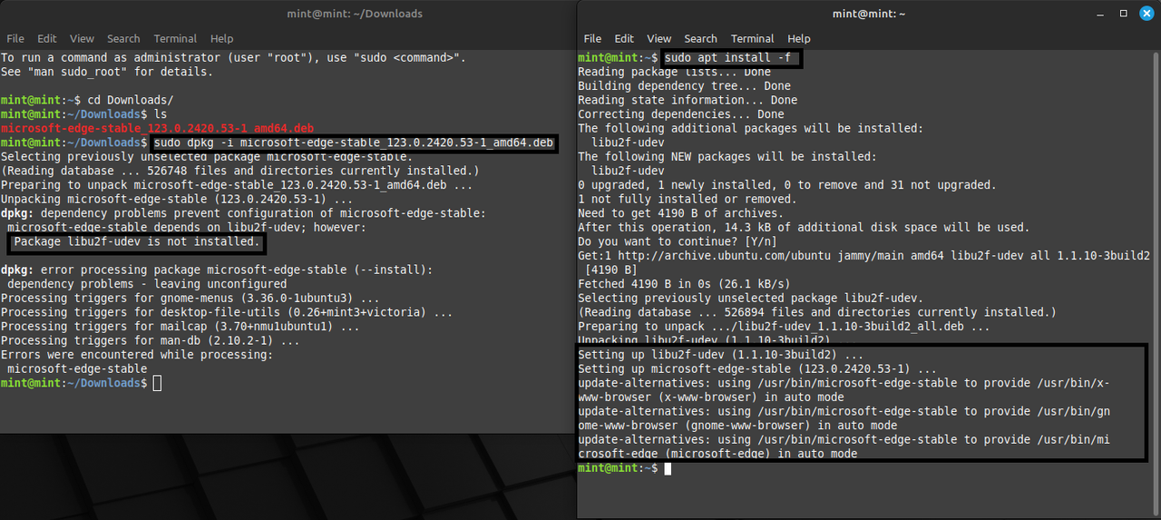

mphxths Δημοσ. 23 Μαρτίου 2024 Δημοσ. 23 Μαρτίου 2024 (επεξεργασμένο) 36 minutes ago, oldnew said: Σου είπα ηδη, το έχω κάνει αυτό σε mint και μου βγάζει ένα πρόβλημα, μηνες τώρα. Σε φόρουμ που το έχω ψαξει, μου λέγανε χτυπά αυτο, χτυπα το αλλο, τίποτα. Ειπαμε στο linux αμα δεν είσαι γκουρού, οταν δουλέψουν ολα καλα οκ, αλλιως κουκουρουκου, μπορει να μη βγάλεις ακρη ποτέ. Η πλακα ειναι οτι επιμενεις. Δηλαδη πραγματικα πιστευεις οτι δεν γινεται να εγκατασταθει ο microsoft edge σε linux mint ? Και πρεπει να ειναι καποιος λινουξ γκουρου για να το κανει ? Με αναγκασες , αυτο σου λεω μονο. Spoiler Eχω βαλει και πλαισιακια για να γινει η κατασταση πιο κατανοητη. Στο αριστερο τερματικο , τρεχω την εντολη που σου εγραψα για να εγκαταστησω τον edge. Χτυπαει , οπως ειναι αναμενομενο , γιατι του λειπει ενα dependency (το δευτερο πλαισιακι). Στο δεξι τερματικο (το εκανα σε δευτερο τερματικο για να φανει καλυτερα στο σκρινσοτ) , τρεχω την εντολη που σου εγραψα και πιο πριν (πρωτο πλαισιακι πανω πανω) και εγκαθιστα το πακετο που ελειπε και συνεχιζει με την εγκατασταση του edge (μεγαλο πλαισιο κατω κατω). Οπως σου ειπα , δυο εντολες ειναι. Το συστημα ειναι live environment του linux mint 21.2 (ουτε καν η τελευταια εκδοση) και ο edge ειναι η τελευταια stable εκδοση που μολις κατεβασα για το πειραμα. Και το κερασακι της τουρτας ειναι οτι με την εγκατασταση του edge , προσθετει και το repo του και πλεον οταν ενημερωνεις το συστημα , θα τραβαει και τα updates του edge. Δεν ξερω τι εκανες , τι προβλημα σου εβγαζε , τι εβρισκες στα διαφορα σαιτς και δοκιμαζες , αλλα οπως βλεπεις , δυο εντολες ειναι. Δεν ελεγα ψεματα. 36 minutes ago, oldnew said: Και ναι, την προτείνω. Σε κάποιους θα λύσει τα χέρια πιστεύω. Σε άλλους οχι. Δοκιμάζεις και βλέπεις δεν χάνεις τίποτα. Ουτε καν εγκατάσταση δεν κανεις. Εγω δεν θα την προτεινα. Διανομη χωρις σταθερη πορεια ειναι επικινδυνη. Οπως ειπα , υπαρχουν αλλες διανομες , πιο σοβαρες που κανουν ο,τι κανει και αυτη και ακομα παραπανω. Προσωπικα δεν χανω τον χρονο μου με τετοιες διανομες. Επεξ/σία 23 Μαρτίου 2024 από mphxths
oldnew Δημοσ. 23 Μαρτίου 2024 Δημοσ. 23 Μαρτίου 2024 8 minutes ago, mphxths said: Η πλακα ειναι οτι επιμενεις. Δηλαδη πραγματικα πιστευεις οτι δεν γινεται να εγκατασταθει ο microsoft edge σε linux mint ? Και πρεπει να ειναι καποιος λινουξ γκουρου για να το κανει ? Με αναγκασες , αυτο σου λεω μονο. Reveal hidden contents Eχω βαλει και πλαισιακια για να γινει η κατασταση πιο κατανοητη. Στο αριστερο τερματικο , τρεχω την εντολη που σου εγραψα για να εγκαταστησω τον edge. Χτυπαει , οπως ειναι αναμενομενο , γιατι του λειπει ενα dependency (το δευτερο πλαισιακι). Στο δεξι τερματικο (το εκανα σε δευτερο τερματικο για να φανει καλυτερα στο σκρινσοτ) , τρεχω την εντολη που σου εγραψα και πιο πριν (πρωτο πλαισιακι πανω πανω) και εγκαθιστα το πακετο που ελειπε και συνεχιζει με την εγκατασταση του edge (μεγαλο πλαισιο κατω κατω). Οπως σου ειπα , δυο εντολες ειναι. Το συστημα ειναι live environment του linux mint 21.2 (ουτε καν η τελευταια εκδοση) και ο edge ειναι η τελευταια stable εκδοση που μολις κατεβασα για το πειραμα. Και το κερασακι της τουρτας ειναι οτι με την εγκατασταση του edge , προσθετει και το repo του και πλεον οταν ενημερωνεις το συστημα , θα τραβαει και τα updates του edge. Δεν ξερω τι εκανες , τι προβλημα σου εβγαζε , τι εβρισκες στα διαφορα σαιτς και δοκιμαζες , αλλα οπως βλεπεις , δυο εντολες ειναι. Δεν ελεγα ψεματα. Εγω δεν θα την προτεινα. Διανομη χωρις σταθερη πορεια ειναι επικινδυνη. Οπως ειπα , υπαρχουν αλλες διανομες , πιο σοβαρες που κανουν ο,τι κανει και αυτη και ακομα παραπανω. Προσωπικα δεν χανω τον χρονο μου με τετοιες διανομες. Φίλε δεν το συνεχίζω γιατι δεν καταλαβαίνομαστε, μάλλον μιλάμε διαφορετικές γλώσσες ή δεν διαβάζεις καν τι γραφω. Γραφώ πουθενά οτι δεν μπαίνει στα mint ο edge, οταν εχω ηδη πει οτι ολα αυτά οποίος ξέρει απο λινουξ τα κάνει και μονος του? ΕΓΩ γραφω οτι δεν κατάφερα να το βαλω σωστά ακριβώς επειδή δεν ξέρω απο λινουξ. Ακριβώς αυτό δείχνει οτι ολα δεν είναι τοσο ευκολα για τον ασχετο οσο νομιζεις εσυ, και κάποιες εκδόσεις βοηθάνε ΤΟΝ ΑΣΧΕΤΟ. Γράφεις και με ηφος επιθετικό "η πλακα ειναι οτι επιμένεις" κλπ. Η πλακα ειναι οτι δεν επιμένω σε τίποτα απλα ητε δεν καταλαβαίνεις τι γραφω ή δε διαβάζεις καν τι γραφω. Καλη συνέχεια.
mphxths Δημοσ. 23 Μαρτίου 2024 Δημοσ. 23 Μαρτίου 2024 (επεξεργασμένο) 43 minutes ago, oldnew said: ΕΓΩ γραφω οτι δεν κατάφερα να το βαλω σωστά ακριβώς επειδή δεν ξέρω απο λινουξ. Ακριβώς αυτό δείχνει οτι ολα δεν είναι τοσο ευκολα για τον ασχετο οσο νομιζεις εσυ, και κάποιες εκδόσεις βοηθάνε ΤΟΝ ΑΣΧΕΤΟ. Oποιοσδηποτε ασχετος χρηστης , μπορει να βαλει τον edge στο linux mint με δυο εντολες στο τερματικο. Δυο εντολες τυφλοσουρτι. Ασχετος χρηστης δεν σημαινει εγκεφαλικα νεκρος χρηστης. Και οχι μια διανομη που αλλαζει βαση καθε τρεις και λιγο δεν θα βοηθησει κανεναν ασχετο χρηστη επειδη του εχει προεγκαταστησει 2-3 εφαρμογες. Τωρα τα αλλα που λες τα ακουω βερεσε. Επειδη ΕΣΥ δεν μπορεσες να βγαλεις ακρη , παει να πει οτι οποιοσδηποτε αλλος ασχετος χρηστης δεν θα βγαλει ? Και να παει σε μια διανομη που δεν την ξερει η μανα της και δεν εμπνεει καμμια εμπιστοσυνη ? Η πιο φιλικη , προς τον ασχετο χρηστη και ευχρηστη εμφανισιακα ειναι το linux mint και οπως σου εδειξα στο σκρινσοτ , ο edge μπαινει με δυο εντολες. Ετσι ειναι στο λινουξ , μια αλφα τεχνικη καταρτιση απαιτειται. Αλλιως ο ασχετος χρηστης παει πισω στα windows , δεν παει να μπλεξει με βραζιλιανικες διανομες... Συγνωμη αν απεδειξα με το προηγουμενο ποστ μου οτι δεν εισαι power user αλλα ακομα πιο κατω και απο εναν οποιονδηποτε ασχετο χρηστη που ειμαι σιγουρος οτι μπορει να χτυπησει δυο εντολες σε ενα τερματικο. Ειλικρινα το λεω. Επεξ/σία 23 Μαρτίου 2024 από mphxths 1
