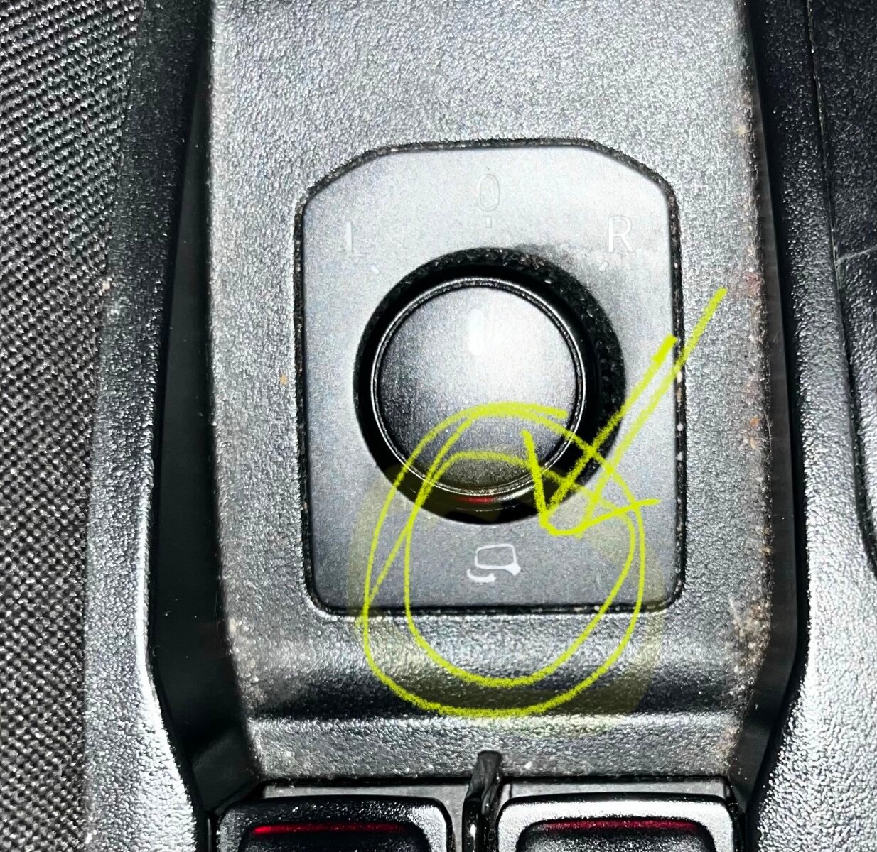

Haldol Δημοσ. 10 Αυγούστου 2023 Δημοσ. 10 Αυγούστου 2023 Είναι ήδη ηλεκτρικά αναδιπλούμενοι, αλλά δεν μαζεύουν όταν κλειδώνεις το αυτοκίνητο, ή δε μπορείς καν να τους μαζέψεις με χειρισμό από μέσα, χωρίς να βάλεις χέρι; Στην πρώτη περίπτωση μπορεί να 'ναι απλά μία ρύθμιση, είτε μέσω του infotainment, ή μέσω OBD. Στη δεύτερη... βράστα. 3
Black Demis Δημοσ. 10 Αυγούστου 2023 Δημοσ. 10 Αυγούστου 2023 1 hour ago, Haldol said: Είναι ήδη ηλεκτρικά αναδιπλούμενοι, αλλά δεν μαζεύουν όταν κλειδώνεις το αυτοκίνητο, ή δε μπορείς καν να τους μαζέψεις με χειρισμό από μέσα, χωρίς να βάλεις χέρι; Στην πρώτη περίπτωση μπορεί να 'ναι απλά μία ρύθμιση, είτε μέσω του infotainment, ή μέσω OBD. Στη δεύτερη... βράστα. αν ειναι κανα vag τοτε με το vagcomm η κάτι αντίστοιχο πας μεσα αλλαζεις ρυθμησεις (πρεπει να ξερει τι κανει αυτος που το κανει δεν θες να πατας κουμπι και το αυτοκινιτο να γινει robocop)
terry308 Δημοσ. 10 Αυγούστου 2023 Δημοσ. 10 Αυγούστου 2023 (επεξεργασμένο) Κάνε ένα θέμα ανησυχίες vw golf και βάλε όλες τις ερωτήσεις σου εκεί.... να μπει κανένας άλλος τυχόν ενδιαφερόμενος να τα διαβάσει όλα. Εάν κρατάς πατημένο στο χειριστήριο το κουμπί για το κλείδωμα του αυτοκινήτου θα καταλάβεις εάν το υποστηρίζει ή όχι 1ο ενδεχόμενο να ανέβουν όλα τα παράθυρα και να παίξουν τα alarm που σημαίνει ότι αυτό κάνει μόνο ή 2ο ενδεχόμενο όλα τα παραπάνω συν το κλείσιμο των καθρέπτων ΕΑΝ είναι ηλεκτρικά αναδιπλουμενοι... εάν όχι... πας έξω σε καταστήματα που ασχολούνται και πληρώνεις ΣΥΝ το χειριστήριο ρυθμίσεων των καθρέπτων ΕΑΝ έχει αυ το σηματάκι το κάνεις χειροκίνητα...γυρνώντας το 180ο Επεξ/σία 10 Αυγούστου 2023 από terry308
