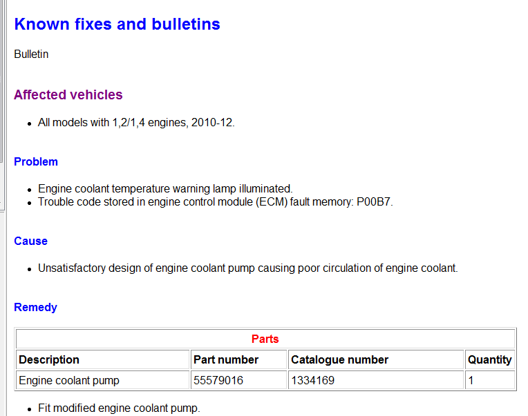

meletis_m Δημοσ. 7 Αυγούστου 2023 Δημοσ. 7 Αυγούστου 2023 @basilisgate13 O θερμοστάτης ανοίγει στους 92 βαθμούς . και θα χρειαστείς 6,0 λτ αντιψυκτικό . Για μένα προτίμησε dexcool με τη ανάλογη αραίωση . Συχνό θέμα σε αυτά βγάζει η αντίσταση βεντιλατέρ . Δές εάν δουλεύουν και οι 2 σκάλες του βεντιλατέρ . Συχνά έχει αναφερθεί το παρακάτω σφάλμα . 1
