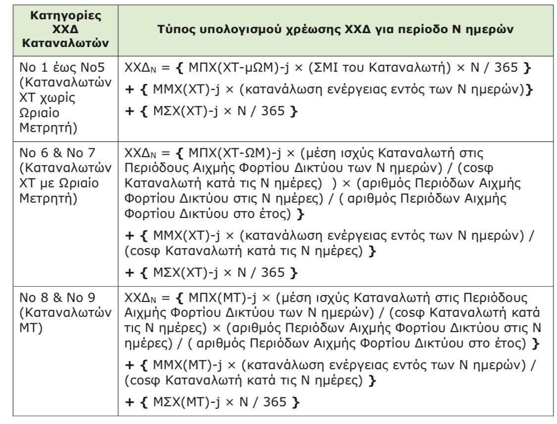

than2031995 Δημοσ. 3 Σεπτεμβρίου 2023 Μέλος Δημοσ. 3 Σεπτεμβρίου 2023 Στις 14/8/2023 στις 12:33 ΠΜ, mitsakos_1975 είπε @mitsakos_1975 που την βρήκες την συγκεκριμένη φωτογραφία; Γιατί στο εγχειρίδιο χρεώσεων χρήσης δικτύου με ημερομηνία 2021 βλέπω αυτό
mitsakos_1975 Δημοσ. 9 Οκτωβρίου 2023 Δημοσ. 9 Οκτωβρίου 2023 Στις 3/9/2023 στις 12:55 ΜΜ, than2031995 είπε που την βρήκες την συγκεκριμένη φωτογραφία; Γιατί στο εγχειρίδιο χρεώσεων χρήσης δικτύου με ημερομηνία 2021 βλέπω αυτό https://www.rae.gr/wp-content/uploads/2021/12/A707A_2021-ΕΓΧ.ΧΧΔ-ΦΕΚ-B5427_-22.11.21.pdf https://www.rae.gr/ilektrismos-note-6/ αποφαση 707α Παράρτημα (τελικό)

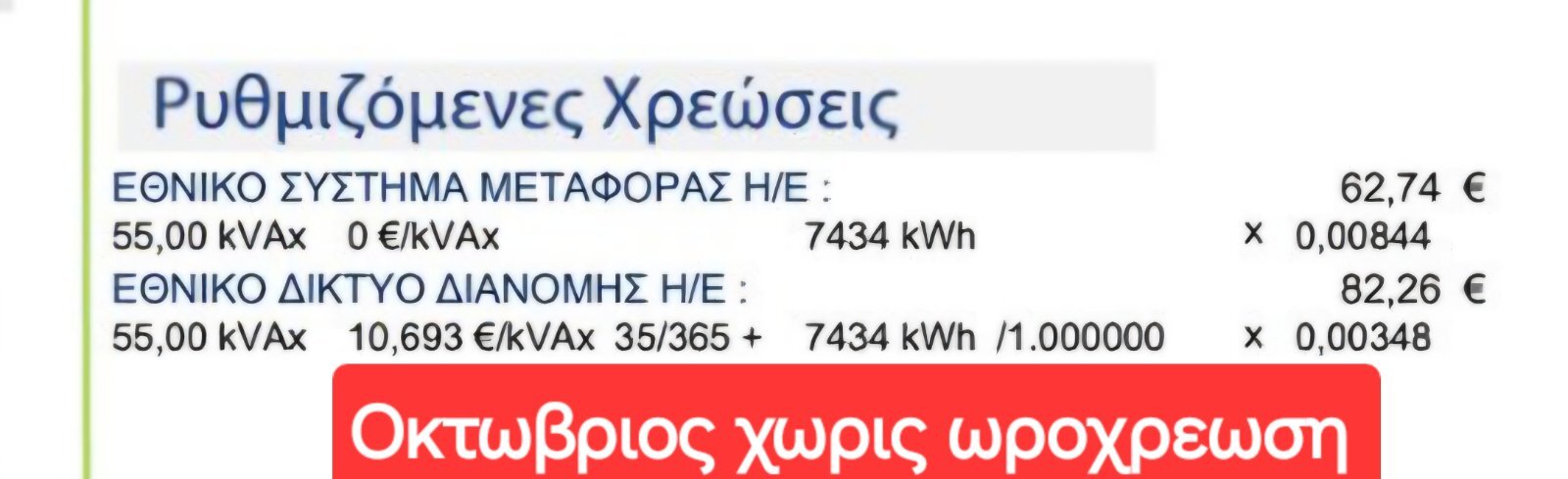

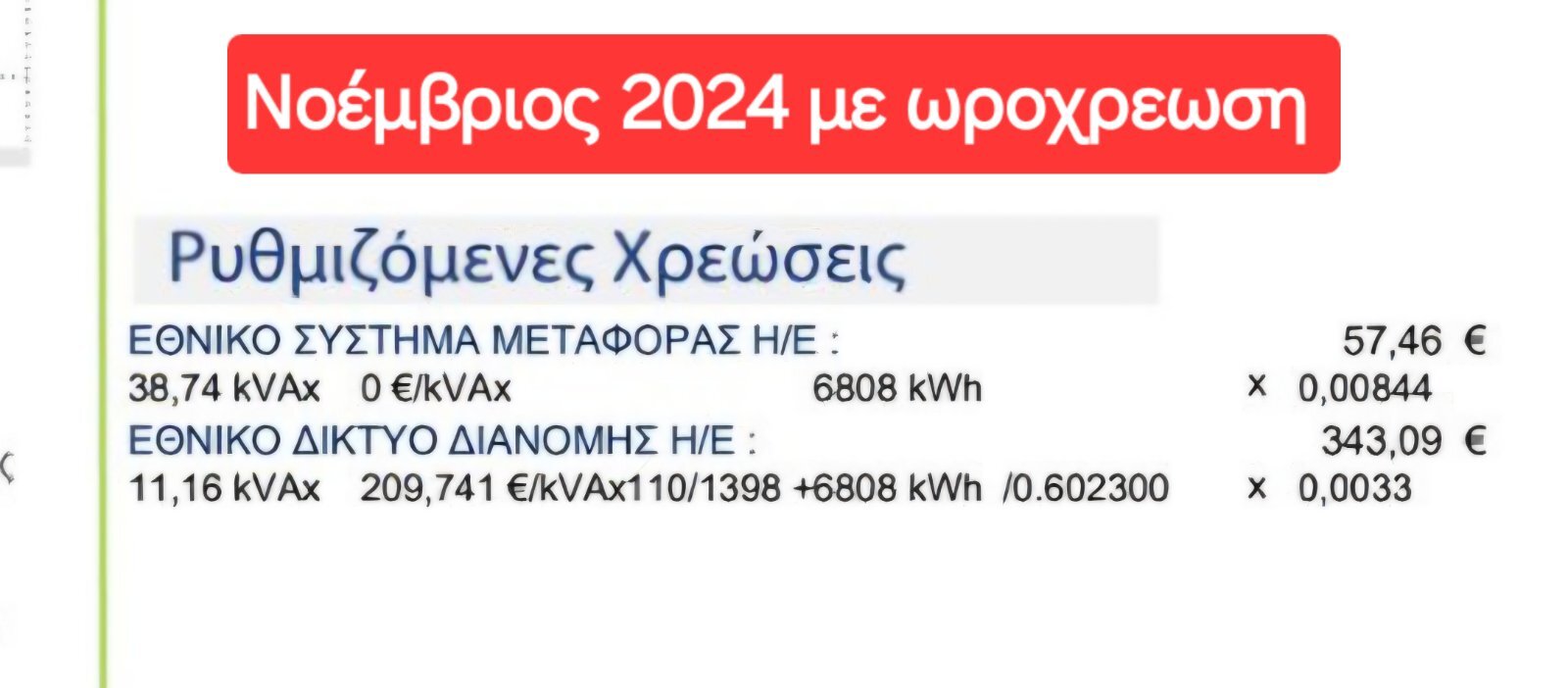

aguero88 Δημοσ. 26 Νοεμβρίου 2024 Δημοσ. 26 Νοεμβρίου 2024 (επεξεργασμένο) Καλησπέρα φίλοι μου. Παροχή νο4 55kva. Έπαθα εγκεφαλικό όταν μου έστειλαν έναντι λογαριασμό που είχε 0 κατανάλωση αλλά 1500 ευρώ ρυθμιζόμενες χρεώσεις επειδή ακριβώς άλλαξε ο τύπος υπολογισμού και πήγαμε στην ωροχρεωση. Μετά μου στείλανε τον κανονικό λογαριασμό και οι ρυθμιζόμενες πήγαν 400€! Πάλι είναι πάρα πολλά σε σχέση με όσα πλήρωνα. Αρχικά γιατί πήγα στην ωροχρεωση; Μήπως επειδή ζήτησα πρόσβαση στα μετρικά δεδομένα του δεδδηε μεσω email; Οι όλοι πάνε εκεί; Έως τον Οκτώβριο ήμουν με το παλιό σύστημα. Το ρολόι ήταν τηλεμετρουμενο δεν άλλαξε κάτι. Μήπως η κίνηση που έκανα εγώ να ζητήσω πρόσβαση στα μετρικά δεδομένα ήταν ότι χειρότερο; Εν τω μεταξύ μου έχουν χωρίσει τις χρεώσεις σε ημερήσια και νυχτερινή για πρώτη φορά. Εγώ δεν ζήτησα κάτι. Επισυνάπτω τις χρεώσεις. Έχω παροχή 55kva με φωτοβολταϊκό net metering 36,49kw . Ερωτήσεις : 1) Γιατί στο εθνικό σύστημα μεταφοράς έχει 38,74 kva και όχι 55kva όπως ήταν έως πρότινος. 2) Γιατί στο εθνικό σύστημα διανομής έχει 11,16kva και όχι 55kva όπως πριν. 3) Το 141 που λέγατε πιο πάνω έχει γίνει 209(!) για το 2024! 4) Έχω συνημιτόνο 0,6! Αρχικά γιατί το μετράνε; Εγώ ήξερα ότι έως παροχή 4 δεν το μετρούσαν. Άλλαξε και αυτό; Γίνεται να άλλαξε τον τελευταίο μήνα του χρόνου; Σε κανέναν λογαριασμό πλιν του τελευταιου δεν το ζήτησαν. Όλα τα χρόνια το συνημιτόνο ήταν 1 επειδή δεν το μετραγανε. 5) Τι κινήσεις κάνω από εδώ πέρα; Όποιος γνωρίζει και ασχολείται επαγγελματικά με πυκνωτές κλπ θέλω την βοήθεια του επ αμοιβής εννοείται γιατί μιλάμε για πολύ μεγάλο επιπλέον κόστος . 6) Όπως τα βλέπω είμαι +2000€ το χρόνο Επεξ/σία 26 Νοεμβρίου 2024 από aguero88
