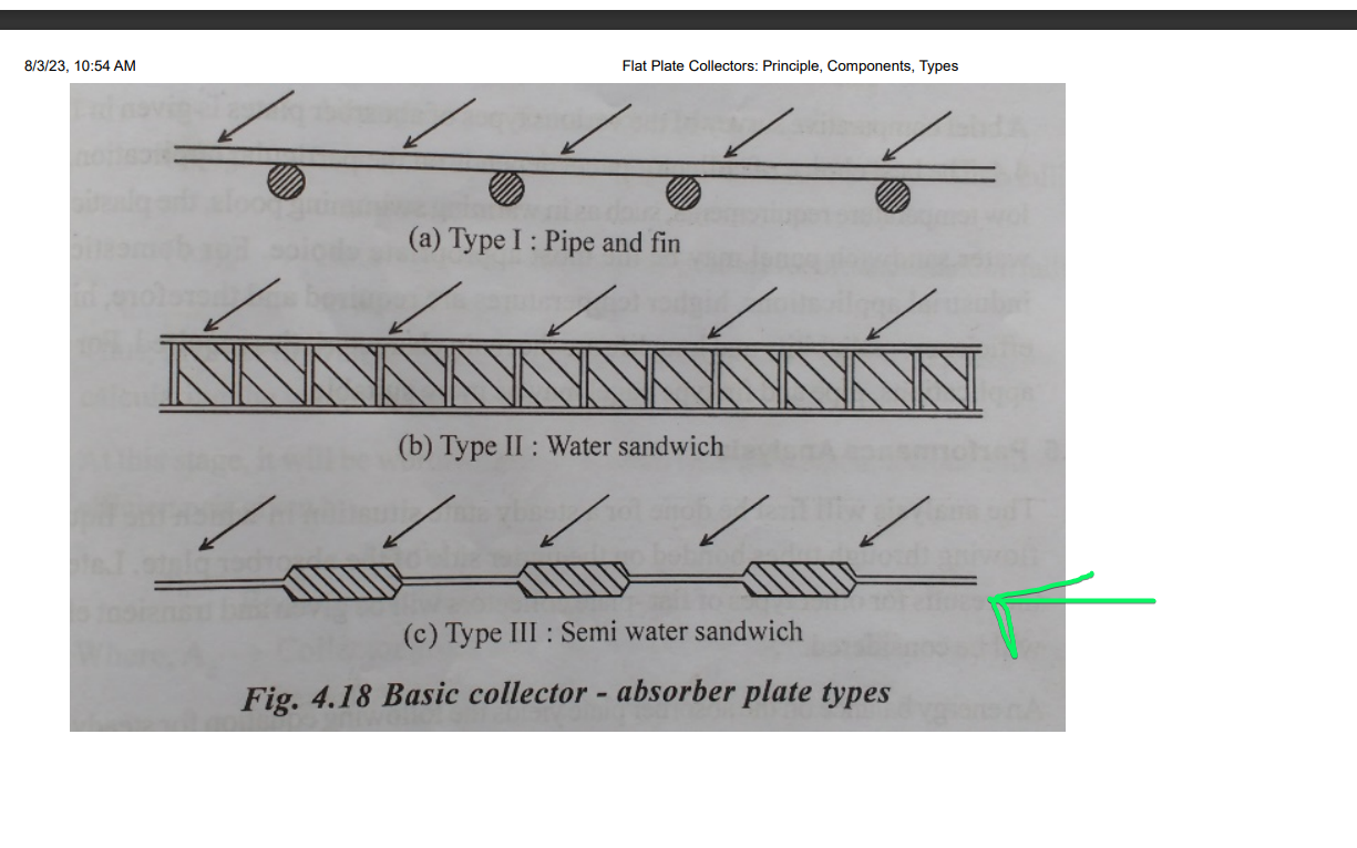

Nαι τυπου semi-sandwich  με 1mm λαμαρινα, ξες αν μπορω να βαλω απλο γυαλι? πχ απο παραθυρα 4χιλ.                                                                                                                          Γιατι ρωτησα ενα συνεργειο και ειπαν οτι αυτοι βαζουν κανονικο, οχι ψημένοmsedge_BMPgRIWNsJ.png.fda845d5ef9e4518469c7e4de74e9eb2.png

Nαι τυπου semi-sandwich  με 1mm λαμαρινα, ξες αν μπορω να βαλω απλο γυαλι? πχ απο παραθυρα 4χιλ.                                                                                                                          Γιατι ρωτησα ενα συνεργειο και ειπαν οτι αυτοι βαζουν κανονικο, οχι ψημένοmsedge_BMPgRIWNsJ.png.fda845d5ef9e4518469c7e4de74e9eb2.pngmsedge_BMPgRIWNsJ.png.fda845d5ef9e4518469c7e4de74e9eb2.png msedge_BMPgRIWNsJ.png.fda845d5ef9e4518469c7e4de74e9eb2.png

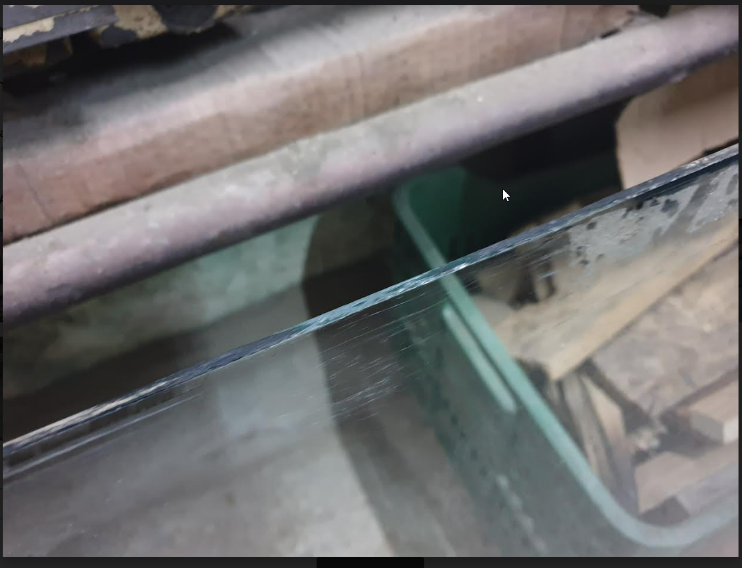

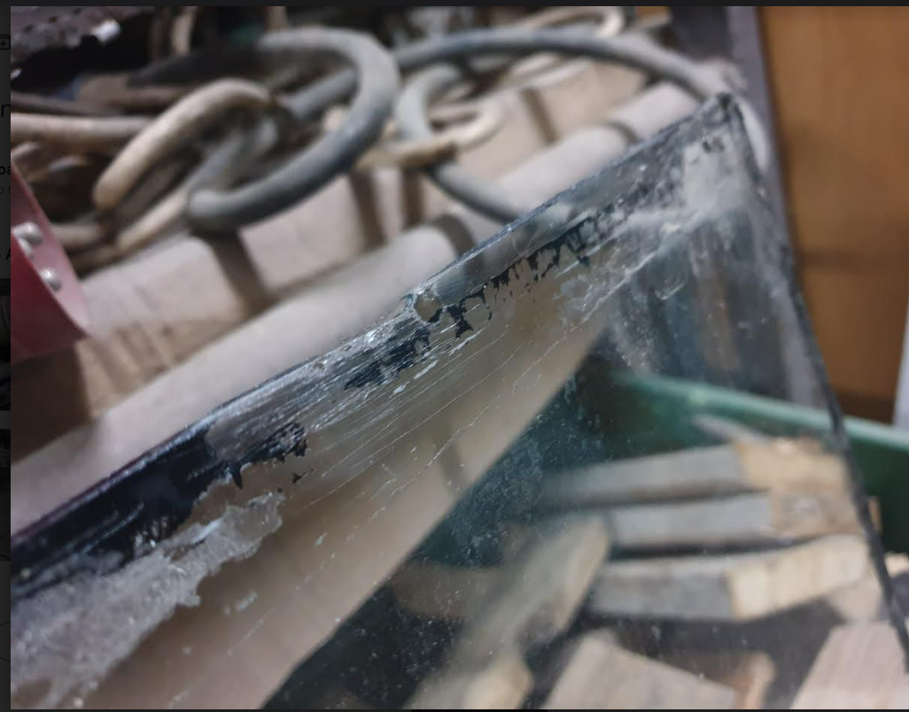

οκ, οταν λες χαραγμενο/κομμένο σωστα, εννοεις να εχει χωρο στο κουτι για να κανει σιστολη διαστολη?
ή να μην ειναι λεια όλα τους τα κοψιματα? γιατι ενα που εχω ειναι οκ, σε ολες τισ πλευρες,
οπως φαινεται στην φωτογραφια 1 αλλα σε ενα σημειο ειναι λιγο περιεργο(χτυπημένο) φωτογραφια 2
(οι γρατζουνιες εγιναν απο γυαλόχαρτο)

Και τα δύο εννοώ. Αλλά κυρίως η κοπή να είναι ενιαία και συνεχής. Σε όποιο σημείο υπάρχει "τσαπατσουλιά" ή έστω και ελάχιστο ράγισμα είναι σημείο που πιθανά μπορεί να ξεκινήσει ράγισμα ή σπάσιμο
