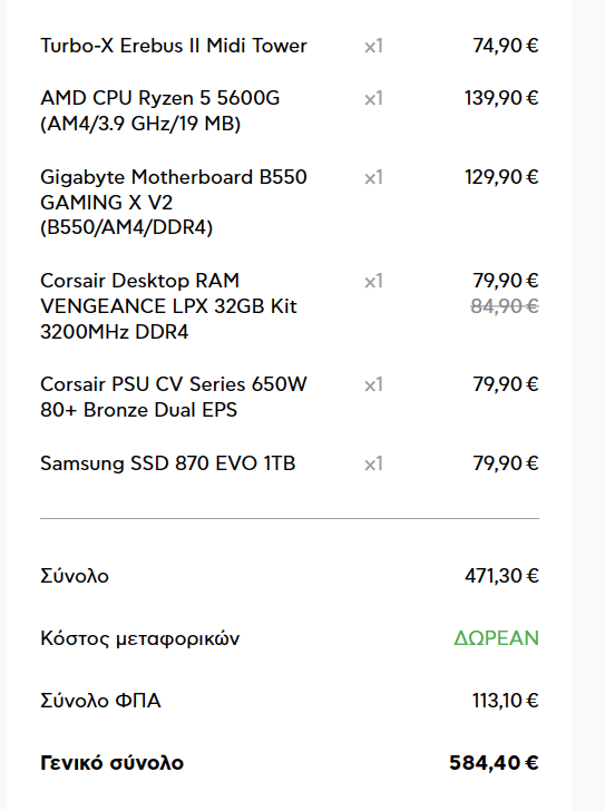

Καλησπερα παιδιά.
Με τις ελάχιστες γνώσεις που έχω έφτιαξα το παρακάτω build.
Ποσό που διαθέτουμε : 550-600
Χρήση υπολογιστή : απλα games (cs go,valorant,lol και αν αντεχει warzone)
Αν στη σύνθεση χρειαζόμαστε οθόνη? Αν όχι ποια οθόνη έχουμε και αν σκεφτόμαστε να αγοράσουμε μελλοντικά μια άλλη: οχι
Αν στη σύνθεση χρειαζόμαστε και πληκτρολόγιο,ηχεία,ποντίκι? ΟΧΙ
Τοποθεσία στην οποία βρισκόμαστε ( για την επιλογή κατάλληλου καταστήματος). Αττικη
Επειδή το budget θα ειναι περιορισμένο (550-600€), έχω κάποιες ερωτήσεις. Αξιζει να προχωρησω στην αγορα του συγκεκριμένου; χωράει κάποια βελτίωση; θα χρειαστει bios update για να τρέξει o ryzen; Αγορά κάρτας γραφικών θα γίνει αργότερα, θα είμαι κομπλε με τα ενσωματωμένα γραφικά; Επισης η αγορα θα γινει απο το πλαισιο, θα ηθελα την γνωμη σας για το τι αλλαγες παιρνει η αν ειναι οκ; να προχωρησω η οχι. ευχαριστω πολυ

Αν κοιτάξεις βίντεο με τον 5600g από τα games που αναφέρεις θα δεις πως με το warzone ζοριζουν λιγο τα πράγματα.Επισης μια πιο λογική επιλογή σε cpu για pc που θα έχει κάρτα γραφικών θα ήταν ο 5600 που είναι δυνατότερος (στα ίδια χρήματα ), αλλά καταλαβαίνω την επιλογή σου μιας και θες να κάνεις τη δουλειά σου τωρα.Σε περιορίζει όμως το πλαίσιο στις επιλογές (δεν με τρελαίνει το τροφοδοτικό)  και σου φουσκώνει το budget δυστυχώς..Με υπέρβαση 70 ευρο του προυπολογισμου σου σε άλλο κατάστημα πχ έχεις επιλογή να βάλεις και μια αξιοπρεπεστατη για τη χρήση σου (κ παραπάνω ) κάρτα γραφικων.Αν δεν σε παιρνει βγάζεις  τελείως την κάρτα γραφικων και βάζεις τον 5600g αντί για τον 5600 της λιστας... Σχεδόν 150 ευρο είναι κ παλι κάτω σε σχέση με το ίδιο σύστημα απο το πλαίσιο.Το ίδιο θα συμβεί και με άλλα καταστήματα αν ψάχτεις εκτός και αν το πλαίσιο είναι αδιαπραγματευτο,οπότε πάσο.

Καλημέρα παιδια και σας ευχαριστώ για τις απαντήσεις, το γνωριζω περι πλαισιου που ειπε και ο φιλος Tol1as απλα έχει τον τροπο πληρωμης δια 4 ο οποιος στη συγκρεκριμενη χρονικη περιοδο με βολευει απιστευτα.
Οποτε απο οτι καταλαβα δεν αξιζει να χτισω πανω στον 5600g έτσι;

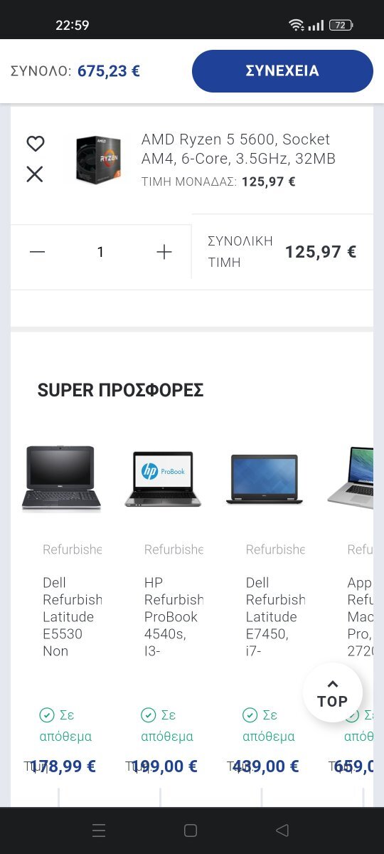

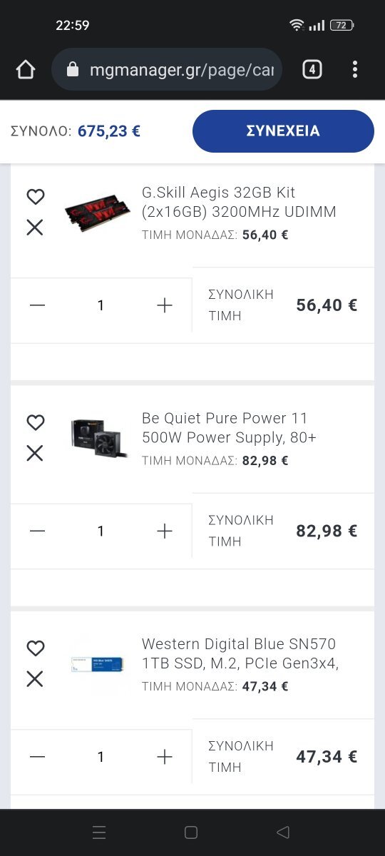

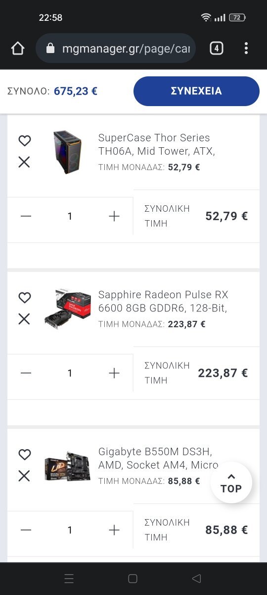

Αν πρέπει "αποκλειστικά" Πλαίσιο, συνολικά πολύ καλύτερη πρόταση (σε επιδόσεις παιχνιδιών), περίπου στα ίδια χρήματα με την αρχική σου πρόταση:
Από εκεί και πάνω, όσο ανεβαίνεις φτιάχνεις καλύτερο σε απόκριση μηχάνημα.
Προφανώς ο 5600g ή ο αντίστοιχος χωρίς γραφικά 5500 είναι πιο δυνατοί επεξεργαστές.
Φυσικά η b550 gaming x είναι πολύ καλύτερη από την a520 ds3h. Ωστόσο οι συνολικές επιδόσεις του μηχανήματος που προτείνω, κυρίως λόγος την "δυνατής" gpu(σε εισαγωγικά καθώς συγκρίνω με τα ενσωματωμένα γραφικά του 5600g), θα δώσει πολύ καλύτερες συνολικά επιδόσεις και καλύτερη εμπειρία χρήσης λόγω των γραφικών.
Εφόσον το budget σου είναι περιορισμένο, δυστυχώς δεν μπορείς να "επενδύσεις" σε όλα τα κομμάτια. Κάπου θα ρίξεις μεγαλύτερο βάρος και κάπου μικρότερο.
Φυσικά σε ένα μαγαζί με περισσότερες επιλογές και καλύτερες τιμές, στα ίδια λεφτά έχεις καλύτερα αποτελέσματα(καλύτερη μητρική, καλύτερο cpu, καλύτερη σε επιδόσεις gaming gpu), δυστυχώς δεν μπορείς να τα έχεις όλα
μοιράζοντας διαφορετικά την πίτα, δίνοντας βάρος στην gpu
