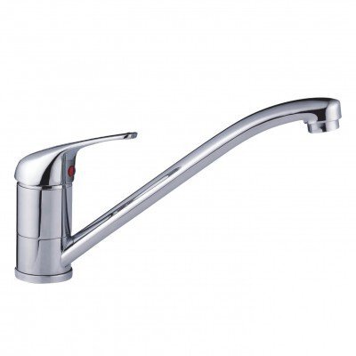

Γιάννης Platano Δημοσ. 5 Αυγούστου 2023 Δημοσ. 5 Αυγούστου 2023 Σε μια τέτοια μπαταρία νεροχύτη σύνδεσα πλυντήριο πιάτων πάγκου. Υπαρχει κάτι που να βγάζει δύο εξόδους ώστε να είναι δυνατή η χρήση της μπαταρίας ανεξάρτητα από το πλυντήριο; Νομίζω υπάρχουν μπαταρίες με δύο εξόδους από κατασκευής αλλά στοιχίζουν.

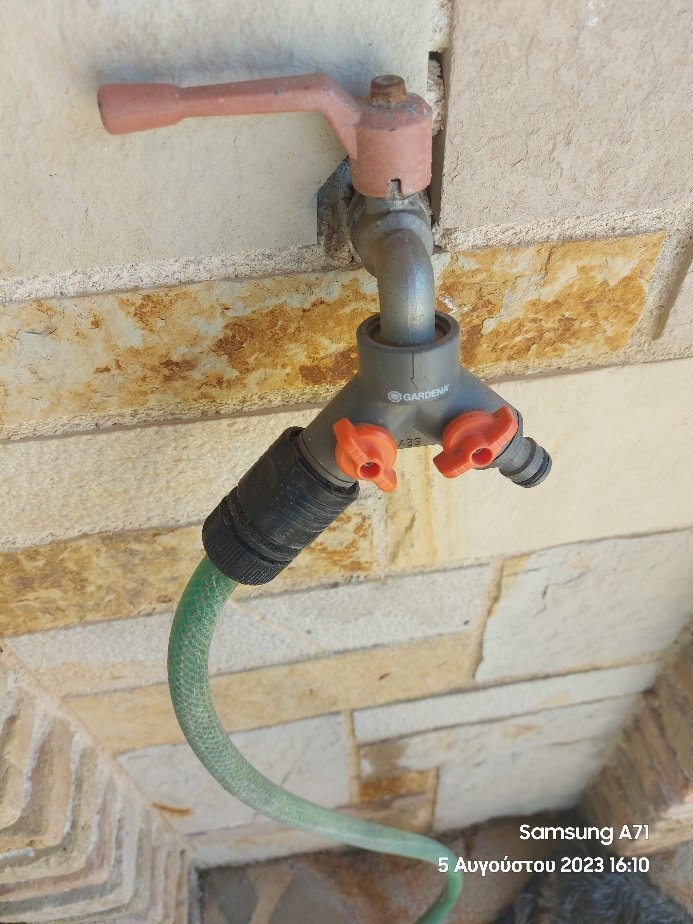

Γιάννης Platano Δημοσ. 5 Αυγούστου 2023 Μέλος Δημοσ. 5 Αυγούστου 2023 (επεξεργασμένο) 16 λεπτά πριν, SabotazNic είπε Ναι το παρέλειψα αυτό. Υπάρχουν 2 περιπτώσεις, είτε να το βιδώνεις στην ίδια την βρύση, είτε να πάρεις ταφ για κάτω από την μπαταρία της βρύσης (νομίζω γίνεται αυτό). Πήγαινε σε μαγαζί με υδραυλικά Το πρώτο το εχω ήδη κάνει εύκολα Για το δεύτερο πάλι θέλει τρύπημα ο παγκος Μονό με Τ στην υπάρχουσα βρυση αλλα δεν νομίζω να υπάρχει Κάτι σαν αυτό που έχουμε στη βρύση της βεράντας αλλά σε ανοξείδωτο Επεξ/σία 5 Αυγούστου 2023 από Γιάννης Platano
NikosKallithea Δημοσ. 5 Αυγούστου 2023 Δημοσ. 5 Αυγούστου 2023 Υποχρεωτικά θα ανοιξεις τρυπα στον παγκο, δεν υπάρχουν άλλες λύσεις
SabotazNic Δημοσ. 5 Αυγούστου 2023 Δημοσ. 5 Αυγούστου 2023 8 λεπτά πριν, NikosKallithea είπε Υποχρεωτικά θα ανοιξεις τρυπα στον παγκο, δεν υπάρχουν άλλες λύσεις Μπορεί να μην είναι καν δικό του σπίτι. https://www.kantarzoglou.gr/el/spiti-kipos/antaptoras-brisis-nerochiti-gia-sindesi-lastichou40189.html Και αντίστοιχα ταχυσυνδεσμο στο λάστιχο του πλυντηρίου (αν χρειάζεται κιόλας, δεν θυμάμαι πως είναι η άκρη). Αυτή είναι όμως η άσχημη λύση, όπου θα έχει και την παροχή, και την αποχέτευση πάνω από τον πάγκο αλλιώς τρυπάς πίσω από το πλυντήριο, και ξανά τρυπάς ανάμεσα στα ντουλάπια

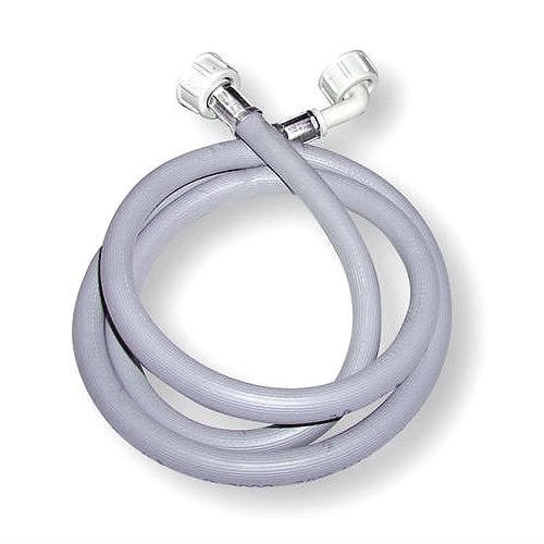

Γιάννης Platano Δημοσ. 5 Αυγούστου 2023 Μέλος Δημοσ. 5 Αυγούστου 2023 (επεξεργασμένο) 9 λεπτά πριν, SabotazNic είπε Ε τότε, προσωπική γνώμη, δεν έχετε κανέναν λόγο για να μην κόψετε τον πάγκο θα είναι και πιο όμορφο. Για να περαστεί το καλώδιο παροχής νερού κάτω θέλει αρκετά μεγάλη τρύπα. 3/4 της ίντσας Κάποια στιγμή θα αλλάξω την μπαταρία με άλλη με 2 εξόδους νερού Επεξ/σία 5 Αυγούστου 2023 από Γιάννης Platano
