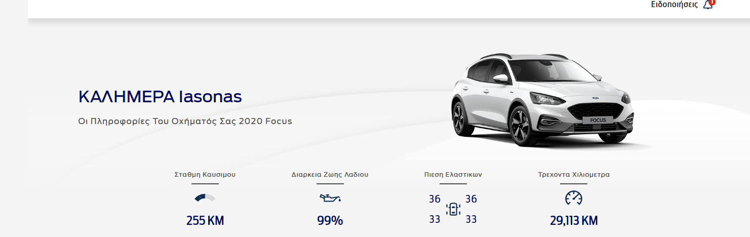

Για δες και μεσα απο το site.
Δες πως μου το εμφανιζει στο site
Οχι, εμενα λειπουν ολες αυτες οι πληροφοριες απο το site. Οποτε, φαινεται οτι οντως επρεπε να το ειχα βαλει στα εξτρα (αν το ηξερα...).
