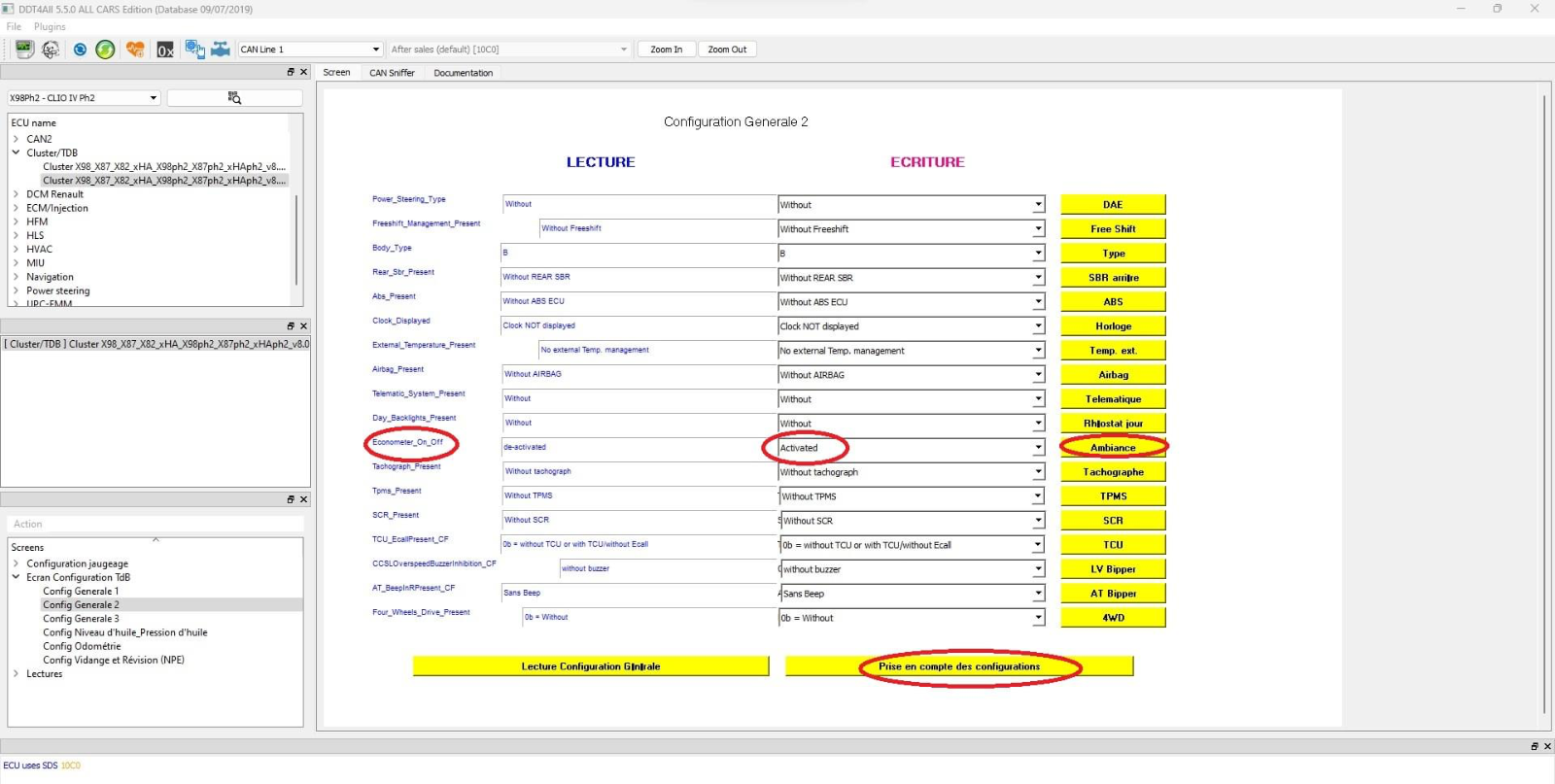

Simos805 Δημοσ. 31 Αυγούστου 2023 Μέλος Δημοσ. 31 Αυγούστου 2023 Για όσους ενδιαφέρονται, το ενεργοποίησα με την παρακάτω εντολή μέσω DDT4ALL. Στις 5/8/2023 στις 8:12 ΠΜ, antonis35 είπε Μην ανησυχείς για την κατανάλωση θα πέσει ο μέσος όρος σιγά σιγά, όταν κάνεις και κανένα ταξιδι, κάτω από 5/100 εγώ δεν έχω δει ποτέ πάντως, ίσως δεν τα δουλεύουμε καλα Έκανα 2-3 διαδρομές σε ανοιχτό δρόμο τις τελευταίες μέρες και πράγματι ο μέσος όρος έπεσε στα 5,7L/100km!
