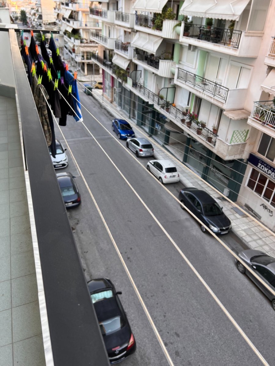

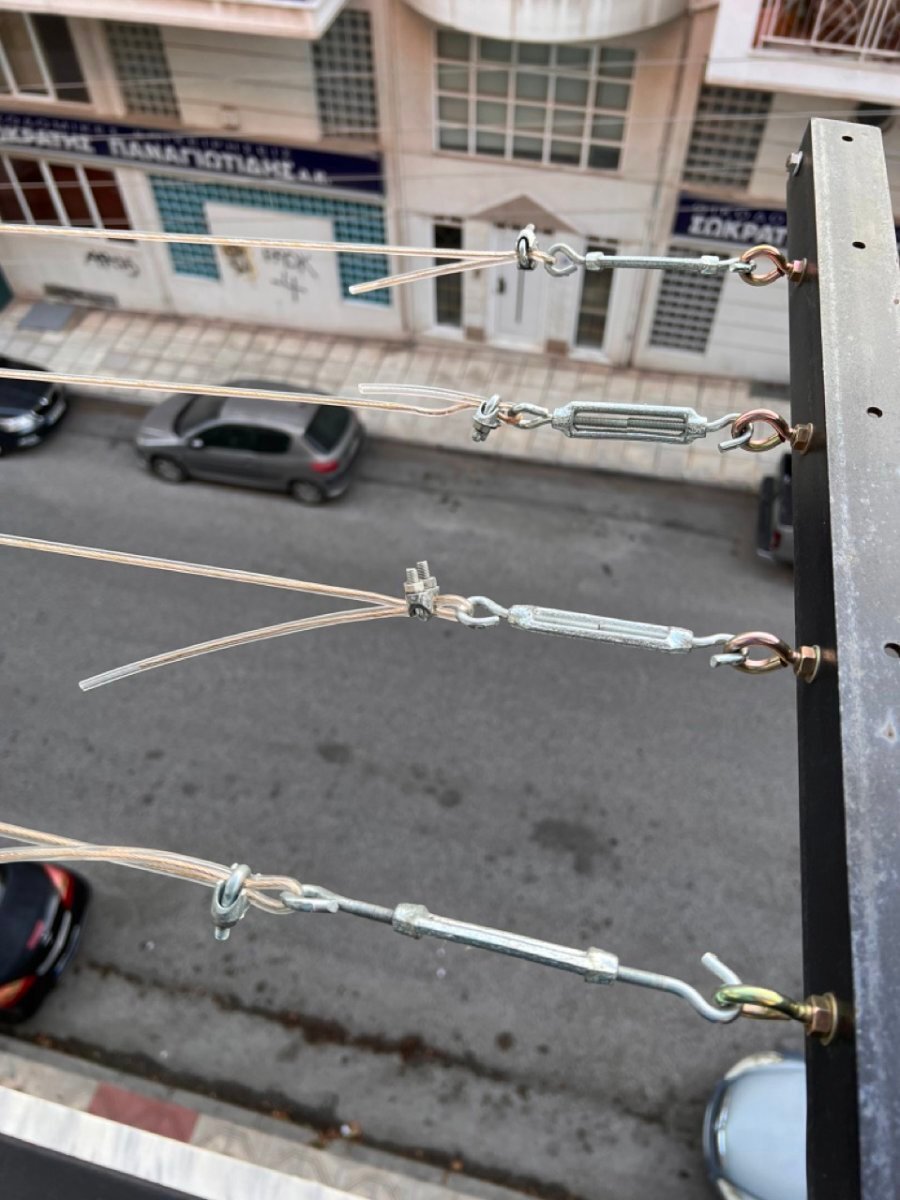

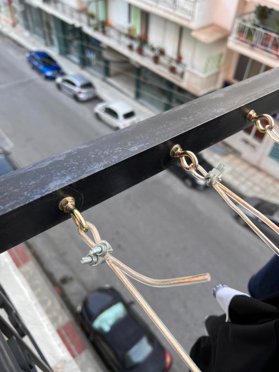

thephotoshoped Δημοσ. 29 Ιουλίου 2023 Δημοσ. 29 Ιουλίου 2023 (επεξεργασμένο) Χαιρετώ την παρέα και θέλω τη βοήθεια σας . Στο μπαλκόνι απλώνουμε τα ρούχα και έχω κατασκευάσει μια σίδηροκατασκευή στην οποία περνούν 4 σειρές σχοινιών . Το πρόβλημα είναι πως τα σχοινιά ό,τι και αν έχω κάνει μετά από 1-2 μπουγάδες κρεμάνε πολύ . Στις φωτογραφίες δείχνω τα εξαρτήματα που έχω χρησιμοποιήσει . Τι άλλο μπορώ να βάλω ώστε να μένει σταθερό ; Υπάρχει άλλου είδους τεντωτηρας; Άλλαξα σχοινί αλλά καμία διαφορά . Επεξ/σία 29 Ιουλίου 2023 από thephotoshoped 1
korakios Δημοσ. 29 Ιουλίου 2023 Δημοσ. 29 Ιουλίου 2023 Βάλε άλλο ένα κάθετο (ή και περισσότερα) σίδερο/α 1
Ukforthemoment Δημοσ. 29 Ιουλίου 2023 Δημοσ. 29 Ιουλίου 2023 Πολύ μεγάλο άνοιγμα.Βάλε ένα σίδερο στην μέση . 1

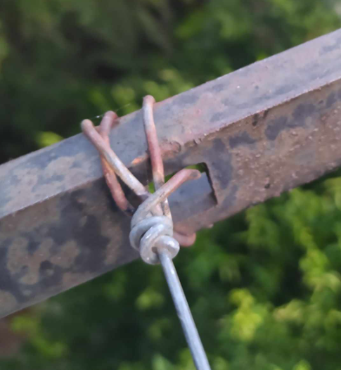

Joshua21 Δημοσ. 29 Ιουλίου 2023 Δημοσ. 29 Ιουλίου 2023 (επεξεργασμένο) Εγώ έχω βάλει σύρμα γαλβανιζέ, το οποίο δεν χαλαρώνει με το άπλωμα της μπουγάδας. Υπόψιν από σίδερο σε σίδερο είναι 4,30m. Επεξ/σία 29 Ιουλίου 2023 από Joshua21
StamTheMan Δημοσ. 29 Ιουλίου 2023 Δημοσ. 29 Ιουλίου 2023 Ειναι θεμα αποστασης μαλλον.Βαλε ενα σιδερο ακομα στη μεση. Σοβαρη δουλεια παντως,για να απλωνεις ρουχα

Joshua21 Δημοσ. 29 Ιουλίου 2023 Δημοσ. 29 Ιουλίου 2023 3 minutes ago, thephotoshoped said: Να φανταστώ δεν σκουριάζει έτσι ; Τεντωτήρες έχεις; Θα το προσπαθήσω πριν τοποθετήσω και άλλο σίδερο. Μόνο στους "κόμπους" που έχει φύγει το γαλβάνι έχει σκουριάσει, αλλά κλάιν. Υπάρχει και ανοξείδωτο σύρμα, υπόψιν.

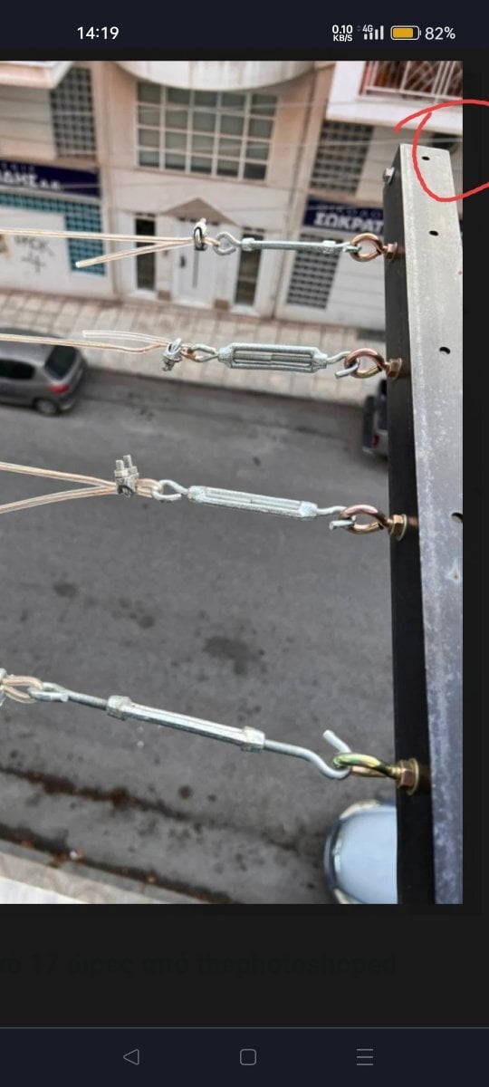

Tsilitheo2 Δημοσ. 30 Ιουλίου 2023 Δημοσ. 30 Ιουλίου 2023 Προσεξες οτι οι ρεγουλες που εχεις στην ακρη ειναι τερμα σφιγμενες ενω στην βαση οχι;;. Αυτο συμβαίνει γιατι υπαρχει λυγισμα απο το βαρος. Τι θα εκανα εγω... Θα ελυνα αρκετα τις ρεγουλες. Επειτα στην τρυπα που σου σημειωνω θα εβαζα μια αντηριδα. Ρεγουλα δηλαδη η οποία ομως τραβα προς τα εξω... Εκατέρωθεν... Μετα θα εσφιγγα τις εσωτερικές 1
