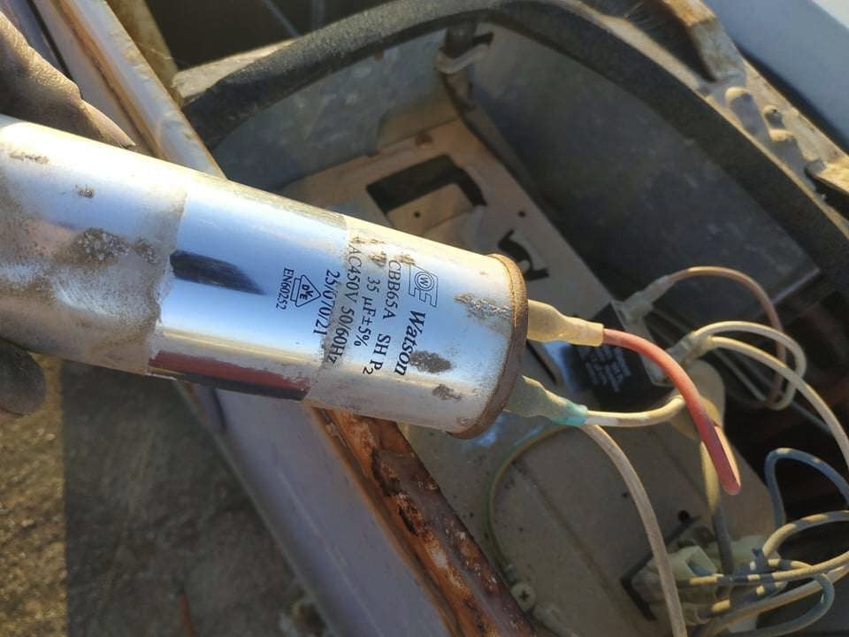

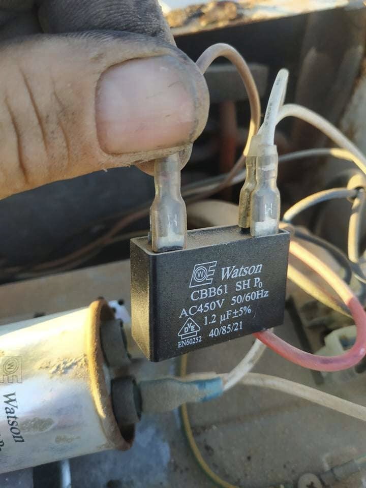

sportis23 Δημοσ. 28 Ιουλίου 2023 Δημοσ. 28 Ιουλίου 2023 καλησπέρα δεν ξερω αν ειναι καν στο σωστο μερος για να γραψω κατι τετοιο αλλα αν καποιος που εχει γνωση στο θεμα παρακαλώ ας απαντήσει, εχω προβλημα με το air condition εκει που δουλευε ξαφνικα στοπ αναβοσβήνουν λαμπάκια κλπ, επειδή ειναι σε μικρο νησι και τεχνικοι δεν υπάρχουν θα πρέπει να έρθουν απο αλλο νησι κλπ, ειπα να το δω εγω για αρχή,, λοιπόν στην εξωτερικά μονάδα παρατήρησα όταν το ανάβω δεν λειτουργεί ο ανεμιστήρας ποιο απο τους 2 πυκνωτές πιστεύετε οτι μπορεί να εχει θέμα, και αν δεν είναι αυτοί το προβλημα παιζει να εχει καει ο ανεμιστήρας?
PLACEBO_89 Δημοσ. 28 Ιουλίου 2023 Δημοσ. 28 Ιουλίου 2023 14 λεπτά πριν, sportis23 είπε καλησπέρα δεν ξερω αν ειναι καν στο σωστο μερος για να γραψω κατι τετοιο αλλα αν καποιος που εχει γνωση στο θεμα παρακαλώ ας απαντήσει, εχω προβλημα με το air condition εκει που δουλευε ξαφνικα στοπ αναβοσβήνουν λαμπάκια κλπ, επειδή ειναι σε μικρο νησι και τεχνικοι δεν υπάρχουν θα πρέπει να έρθουν απο αλλο νησι κλπ, ειπα να το δω εγω για αρχή,, λοιπόν στην εξωτερικά μονάδα παρατήρησα όταν το ανάβω δεν λειτουργεί ο ανεμιστήρας ποιο απο τους 2 πυκνωτές πιστεύετε οτι μπορεί να εχει θέμα, και αν δεν είναι αυτοί το προβλημα παιζει να εχει καει ο ανεμιστήρας? Ειχα και γω το ιδιο θεμα σε παλιο κλιματιστικο. Δεν λειτουργουσε ο εξωτερικος ανεμιστηρας και ηταν απο πυκνωτη. Δυστυχως δεν εχω καποια αλλη πληροφορια. Το εφτιαξε τεχνικος..
sdikr Δημοσ. 28 Ιουλίου 2023 Δημοσ. 28 Ιουλίου 2023 Συνήθως είναι μεγάλος ο κυλινδρικός, φθηνοί είναι, μπορείς να δοκιμάσεις, πρόσεξε την συνδεσμολογία και πρόσεξε τα ρεύματα καθως και βγαλμένη την πριζα ο πυκνωτής ακόμα και με πρόβλημα θα έχει ρεύμα 1
thanasisxask Δημοσ. 28 Ιουλίου 2023 Δημοσ. 28 Ιουλίου 2023 1 ώρα πριν, sportis23 είπε καλησπέρα δεν ξερω αν ειναι καν στο σωστο μερος για να γραψω κατι τετοιο αλλα αν καποιος που εχει γνωση στο θεμα παρακαλώ ας απαντήσει, εχω προβλημα με το air condition εκει που δουλευε ξαφνικα στοπ αναβοσβήνουν λαμπάκια κλπ, επειδή ειναι σε μικρο νησι και τεχνικοι δεν υπάρχουν θα πρέπει να έρθουν απο αλλο νησι κλπ, ειπα να το δω εγω για αρχή,, λοιπόν στην εξωτερικά μονάδα παρατήρησα όταν το ανάβω δεν λειτουργεί ο ανεμιστήρας ποιο απο τους 2 πυκνωτές πιστεύετε οτι μπορεί να εχει θέμα, και αν δεν είναι αυτοί το προβλημα παιζει να εχει καει ο ανεμιστήρας? Ο ηλεκτρολυτικός συνήθως καίγεται, έχει στο νησί να πάρεις έναν να τον αλλάξεις; προσοχή στην χωρητικότητα του πυκνωτή και προπαντός στην τάση λειτουργίας.
