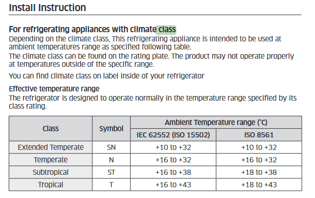

Klausx Δημοσ. 31 Ιουλίου 2023 Δημοσ. 31 Ιουλίου 2023 Βρες το ταμπελακι εσωτερικά του ψυγείου, συνήθως στην φρουτοθήκη και δες τι κλιματική κλάση είναι. Από την τιμή και το κράξιμο που βλέπω στο skroutz....μάλλον θέλει και ένα κλιματιστικό να δουλεύει μαζί για να έχεις ψυγείο.
Dante80 Δημοσ. 31 Ιουλίου 2023 Δημοσ. 31 Ιουλίου 2023 (επεξεργασμένο) Μια διευκρίνιση για το climate class, μπορεί να δεις διπλό νούμερο. Για παράδειγμα, εγώ έχω ένα KGN39VL45 πενταετίας της Bosch, και η κλάση του είναι SN-T. Αυτό σημαίνει +10/+43 κατά ISO. Το έχω +3 / -20 όλο τον χρόνο, δεν ασχολούμαι περισσότερο. Επεξ/σία 31 Ιουλίου 2023 από Dante80
