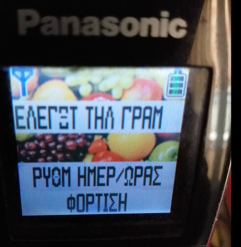

vounisios Δημοσ. 26 Ιουλίου 2023 Δημοσ. 26 Ιουλίου 2023 Γεια σας φιλοι μου....Στο σπιτι μας χρησιμοποιουμε για σταθερο τηλεφωνο ενα Panasonic.....Internet εχουμε την κοσμοτε...Σημερα παρουσιαστηκε ενα προβλημα στο ακουστικο του τηλεφωνου....Ενω με το Internet δεν εχουμε προβλημα,δουλευει κανονικα, το τηλ.δεν δουλευει καθολου. Εκανα διαφορα. αλλαξα μπαταριες,εβγαλα τα καλωδια τα ξαναεβαλα, επανεκκινησεις κλπ, αλλα τιποτα....Στην οθονη μπροστα του τηλεφωνου γραφει: ΕΛΕΓΞΕ ΤΗΛ.ΓΡΑΜΜΗ....ΡΥΘΜ.ΗΜΕΡ/ΩΡΑΣ & ΦΟΡΤΙΣΗ....Δεν μπορω να καταλαβω γιατι δεν λειτουργει το τηλ.,ενω το Ιντερνετ δουλευει κανονικα...Ερωτηση: Να εχει καποια βλαβη το ακουστικο ? Αν καποιος φιλος εδω μεσα γνωριζει απο τηλ.βλαβες, θα τον παρακαλουσα να μας βοηθησει...Σας ευχαριστω πολυ! Υ.Γ...βαζω & μια φωτο της οθονης του τηλ.PANASONIC
Basilhs23___ Δημοσ. 26 Ιουλίου 2023 Δημοσ. 26 Ιουλίου 2023 Στο router τα λαμπάκια είναι όλα ανοιχτά η έχει σβήσει κάποιο πχ στο voip. Έχετε δεύτερη τηλεφωνική συσκευή στο σπίτι να την συνδέσεις στο router να δεις αν θα δουλέψει; Για να σου λέει να ελέγξεις την τηλεφωνική γραμμή δε νομίζω να έχει θέμα το ακουστικό.
