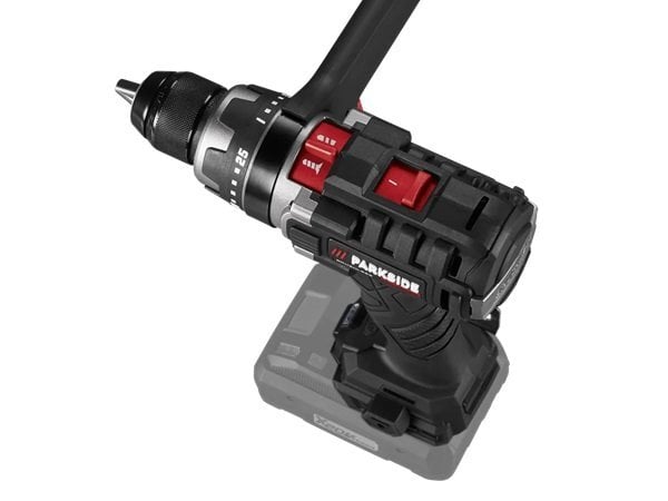

Πήγα λοιπόν σήμερα να πάρω το τούμπανο δραπανοκατσάβιδο που έφερε. 2200 στροφές, τεράστια ροπή στα 150NM (!) κλπ και είχα δει το διακοπτάκι που έχει πάνω που νόμιζα ήταν η επιλογή για κρουστικό/μη κρουστικό:
dFMDMwQzREOEM4RTI3QUYyREJCQjFDNDM1QTZEMzE0Rjc3MzM2NEMucG5n.jpg.ec3c7e84953bd46f2b4d24bd32948363.jpg
Μετά από πιο προσεκτική παρατήρηση και αφού πουθενά στα χαρακτηριστικά δεν έγραφε για τοίχο συνειδητοποίησα πως το διακοπτάκι αυτό δεν έχει πάνω το σφυρί που θα έπρεπε αν ήταν κρουστικό. Δεν ξέρω τι είναι αλλά μάλλον είναι κάτι άλλο.
Απογοητεύτηκα και δεν πήρα τίποτα. Ένα δραπανοκατσάβιδο 18-20 βολτ με ~2000 στροφές και κρουστικό είναι το εργαλείο που χρειάζεται το σπίτι για το 90% των δουλειών. Αλλά για κάποιο λόγο σε αυτό το εργαλείο δεν το έβαλαν παρά τα τόσα άλλα χαρακτηριστικά, και παρά το ότι υπήρχε σε προηγούμενα μοντέλα.
Προσοχή λοιπόν και θα συνιστούσα να μην το αγοράσει κανείς γιατί έτσι είναι λειψό. Εγώ θα περιμένω κάποια στιγμή στο μέλλον να φέρει ίδιο αλλά με κρουστικό
Αν πάρεις τα κατάλληλα τρυπανια μια χαρά θα τρυπάει σε τοίχο αλλά όχι σε οπλισμένο σκυρόδεμα. Εγώ έχω το 12volt και τρυπάει κανονικά τοίχο και χωρίς κρούση.
