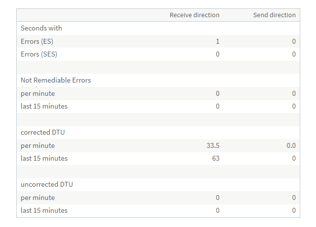

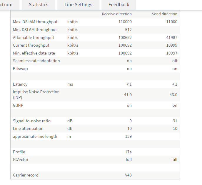

πάντως βλέπω ότι με το λογισμικό 7.56 μου έχει ρίξει αισθητά τα attainable rates, ενώ και με το που γύρισα σε vodafone μου βγάζει κάποια errors που δεν ειχα μέχρι χθες!
Για την απόσταση που δείχνει το Fritz θα έπρεπε να τερματίζεις εύκολα τη γραμμή στα 110 και το Attainable να είναι 135+. Εφόσον η καλωδίωση σου είναι εντάξει, δώστο βλάβη για έλεγχο.
Ειχες κανει το γνωστο tweak για καλυτερο συγχρονισμο κλπ;
Αν ναι παιζει να φταιει αυτο.
Σε μένα τουλαχιστον το ιδιο έκανε :P
Μέχρι και τα ιδια error μου έδειχνε κλαιω.
αυτό ακριβώς που λες. Μέχρι πριν λίγο καιρό (1~2 update πριν παίζει) είχα attainable 145 περίπου, πλέον είμαστε εκεί. Μου θυμίζει όπως ήταν ΠΑΛΙΑΑΑΑ επί εποχής που κάναμε το tweak (πριν γίνει το tweak ομως)
