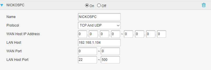

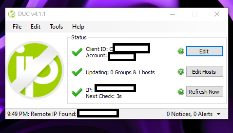

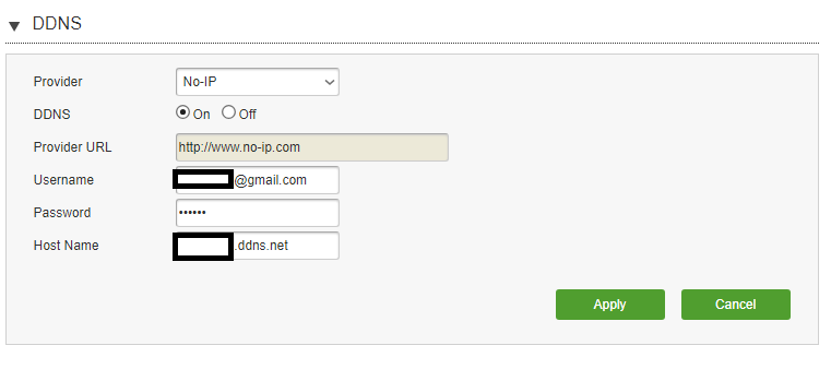

Εχω το zte1600/cosmote. Εχουν γινει οι παρακατω ρυθμισεις

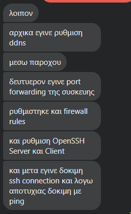

Αυτα μου εστειλε στο messenger ως τι εκανε και τι δεν δουλευει
Βλεπω στο zte1600 thread Καποιοι να λενε οτι το Port forward δουλευει, και καποιοι αλλοι οχι. Ειναι θεμα ρουτερ? Ισως αντικατασταση? Αν αναφερω οτι θελω Port forward, μηπως δωσουν το speedport plus 2?

α. Οι πόρτες που θέλεις να ανοίξεις πρέπει να δηλωθούν και στο αντίστοιχο πεδίο WAN (πάνω από το LAN που είναι δηλωμένες).
β. Το SSH κάνει χρήση εξαρχής την πόρτα 22. Γιατί έχεις ανοίξει όλες τις άλλες μέχρι την 500; Δεν χρειάζεται να γίνει αυτό.
γ. Ενδεχομένως η 22 να είναι προς χρήση από το ίδιο το Router, οπότε πρέπει να χρησιμοποιηθεί κάποια άλλη (π.χ. 10022).
Επίσης η Cosmote έχει μια ρύθμιση από το δίκτυο που κόβει κάποιες χαμηλές πόρτες (από 1 μέχρι 1000κάτι) και καλά για λόγους ασφάλειας... δεν θυμάμαι πως το λέει ακριβώς. Το απενεργοποιείς από την εφαρμογή της cosmote.
ΠΟΤΕ δεν εκθέτουμε well known ports στο internet. Δήλωσε στα κουτάκια WAN Port μία άσχετη (πχ 55522 - 55522) και 22-22 στο LAN Port. Δώσε την 55522 στον φίλο σου για να κάνει σύνδεση ssh.
Θα ήταν πολύ καλύτερα να στήσεις ένα τοπικό VPN (ψάξε για wireguard).
