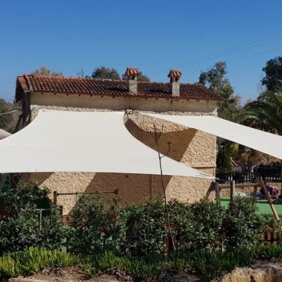

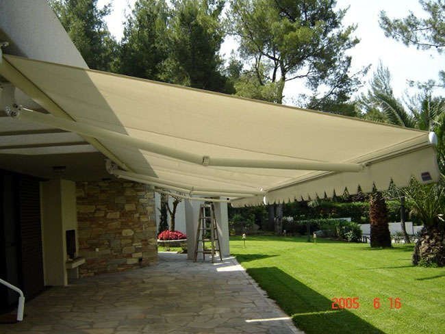

Η ευκολότερη και αμεσότερη λύση είναι να βάλει είτε αδιάβροχο εφελκυόμενο τεντόπανο (εικονα 1) που θα δένει σε κάποιο τοιχίο ή υπάρχουσα σταθερή κατασκευή, είτε πτυσόμμενο (εικόνα 2)

Το δεύτερο μόνο θα μπορούσε να μπει καθώς υπάρχει το μπαλκόνι του πρώτου κοντά που είναι και του ιδιοκτήτη αλλά είναι έτσι που δεν θα καλύπτει όλη τη θέση πάρκιν...

τρίτη λύση δεν υπάρχει. μόνο οι 2 εικόνες που επισύναψα.
ή βρίσκει τρόπο να ΔΕΣΕΙ τεντόπανο σε 4 μεριές ή πάει σε πτυσόμμενη με βίδωμα τις 2 βάσεις και τους 2 βραχίονες στο μπαλκόνι.
Πολύ καλή περίπτωση. Το έκανε ο από πάνω μας, για να μην πέφτουν φύλλα, πευκοβελόνες και ρετσίνι στο αυτοκίνητο  του και σε 6 μήνες την έβγαλε (έκανε κοιλιά στο μέσον, λόγω συσσώρευσης νερού, την ξεχείλωσε ο δυνατός άνεμος και άλλα τέτοια).
Επίσης υπάρχει και ένα πράγμα που οι μηχανικοί το λέμε υφαρπαγή στέγης/κάλυψης. Καλό είναι να το λαμβάνουμε υπόψη.
5 λεπτά πριν, MauroPaltoudias είπε
Δυστυχώς δεν υπάρχουν 4 σημεία για να πιαστεί, μόνο αν καλυφθεί όλος ο ακάλυπτος που δεν πρόκειται να γίνει έτσι κι αλλιώς...
άμα αυτός που την τοποθέτησε ήταν μάστορας από τα λιντλ, δε μου κάνει εντύπωση.
Στο δέσιμο πρέπει να υπολογιστεί προφανώς κλίση για αποστράγγιση και ανάλογα τις καιρικές συνθήκες (ένταση ανέμων στο σημείο) μια Χ προδιαγραφή αντοχών.
επίσης άμα μαζεύει φύλλα την πλένουμε με νερό με πίεση για να μην ξεχειλώνει από το βάρος που συσσωρεύεται. άρα παίζει ρόλο και η συντήρηση. δεν είναι κατασκευή που τη βάζεις και τη ξεχνάς.
